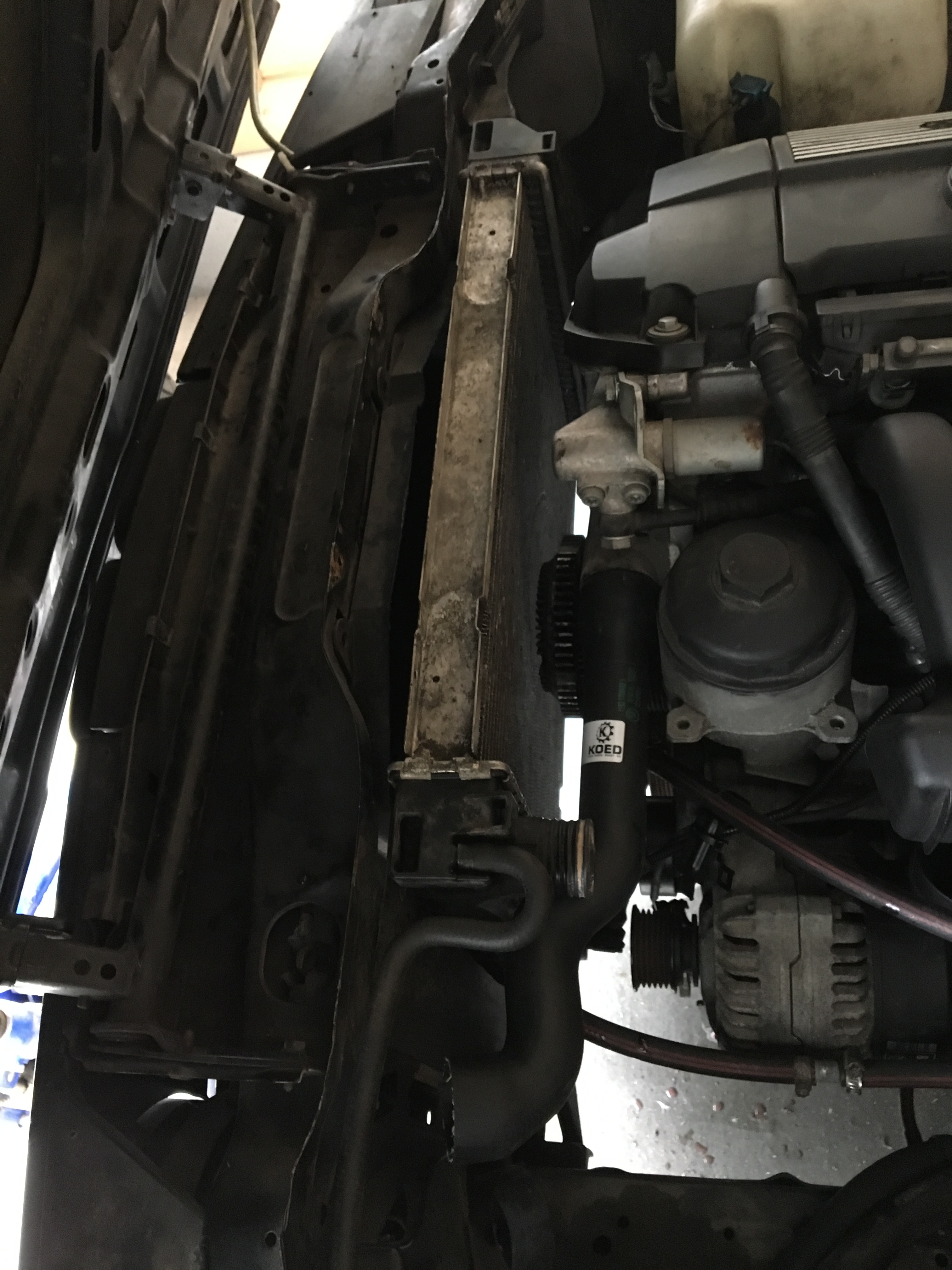

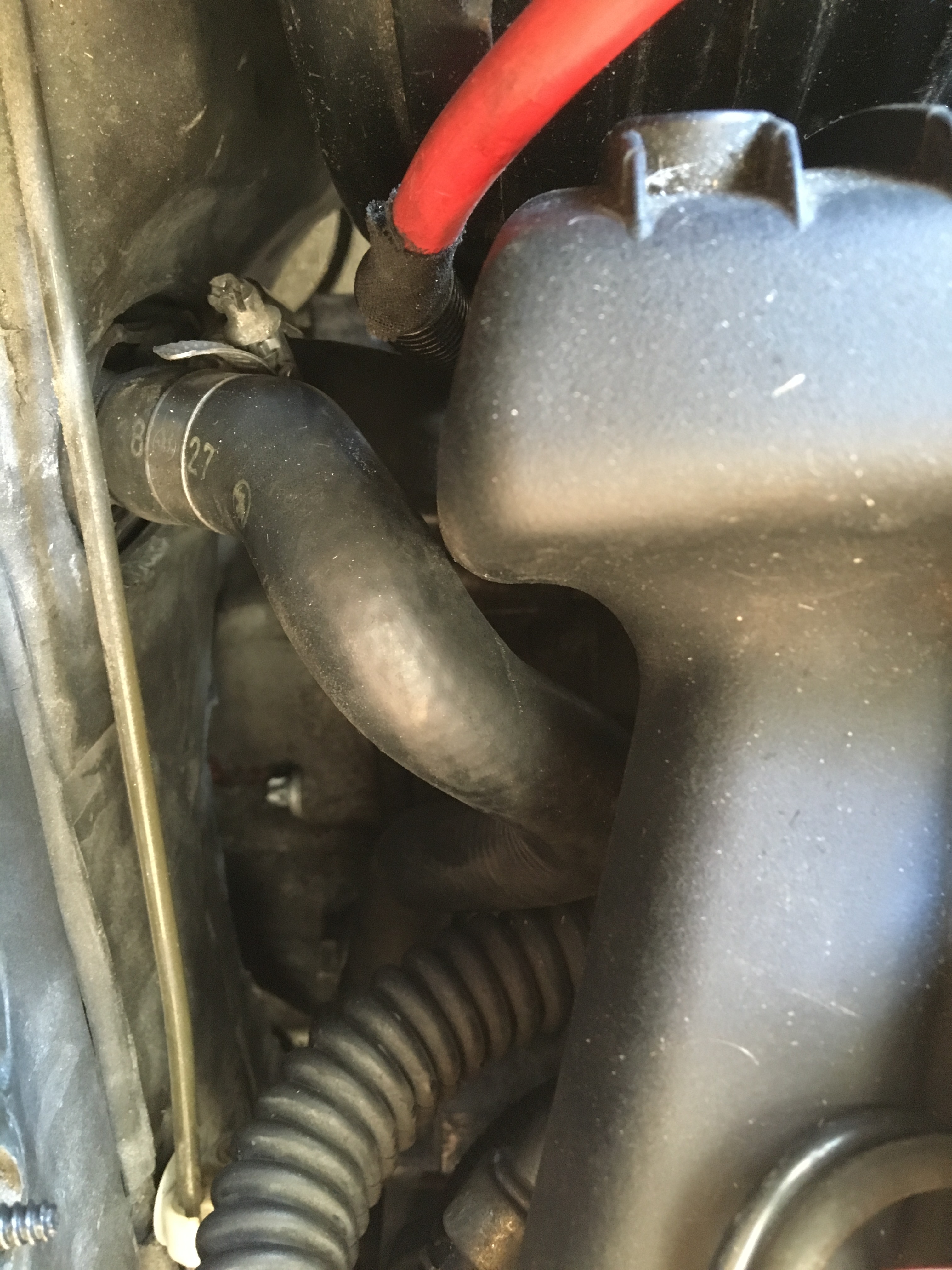

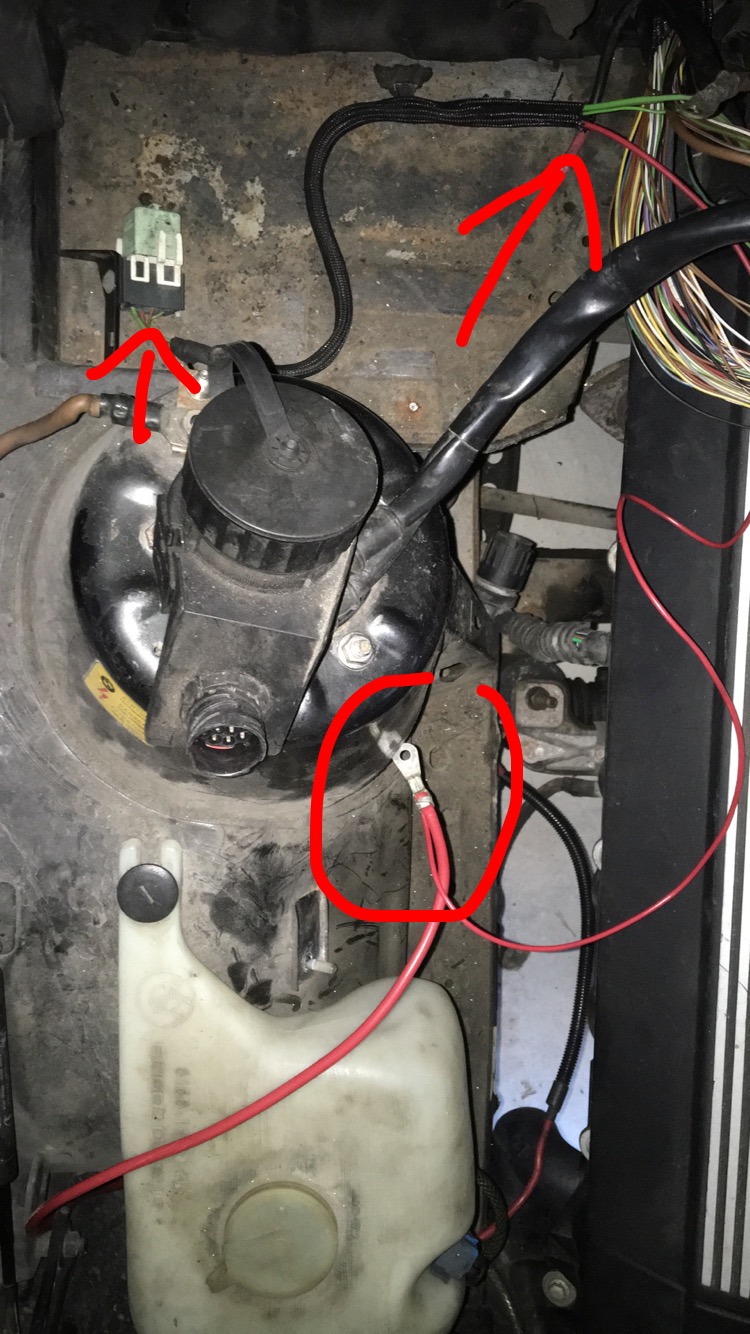

Sitter det en slags spacer bak reimhjulet til servopumpa? Finner ikke på delefilm noen plass.. Det er riktig delenr på reimhjulet.. Begynner å nærme seg oppstart på bilen og. Har fått gjort ferdig ledningsnettet i dag, og flytta batteriet baki. Montert bremsevæskebeholderen har jeg gjort å.. Tilpassa bremserøra der. Radiator og slanger er prøvemonter og tilpassa men blei fjerna igjen da jeg skulle til å montere multireima, som ikke går på pga nevnte reimhjulet på servopumpa. Sendt måtte slipe litt og gjenge opp temp sensoren, da hølet i toppen til temp sensor er mindre på m52 motor kontra m20. Kobla på riktig plugg inn på girkassa til ryggelysa Glemmer jo som vanlig å ta nok bilder.. Alt av lys og dash fungerte inni bilen i går, så håper å få prøvestarta den i helga (: Ting som står igjen om den starter: eksos og el vifte bak radiator.. Og montering av radiator og multireim igjen. Div bilder jeg har tatt: -

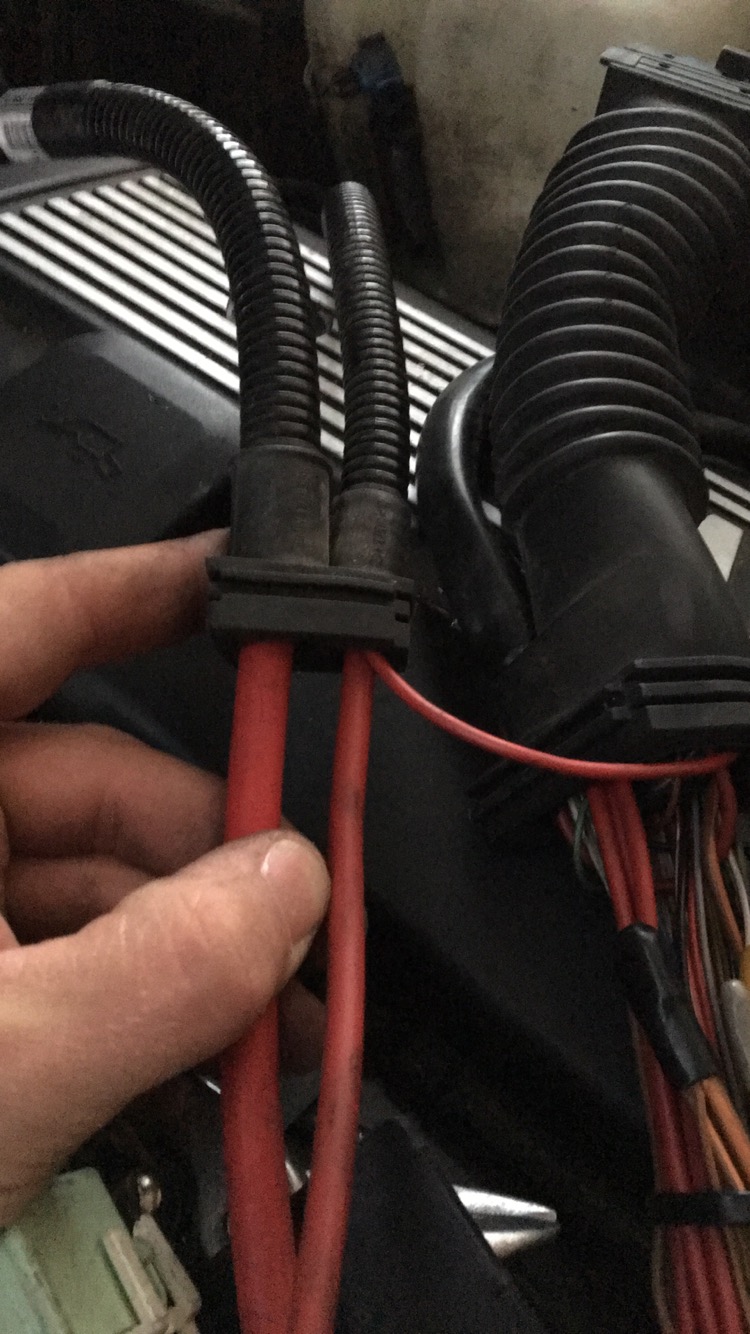

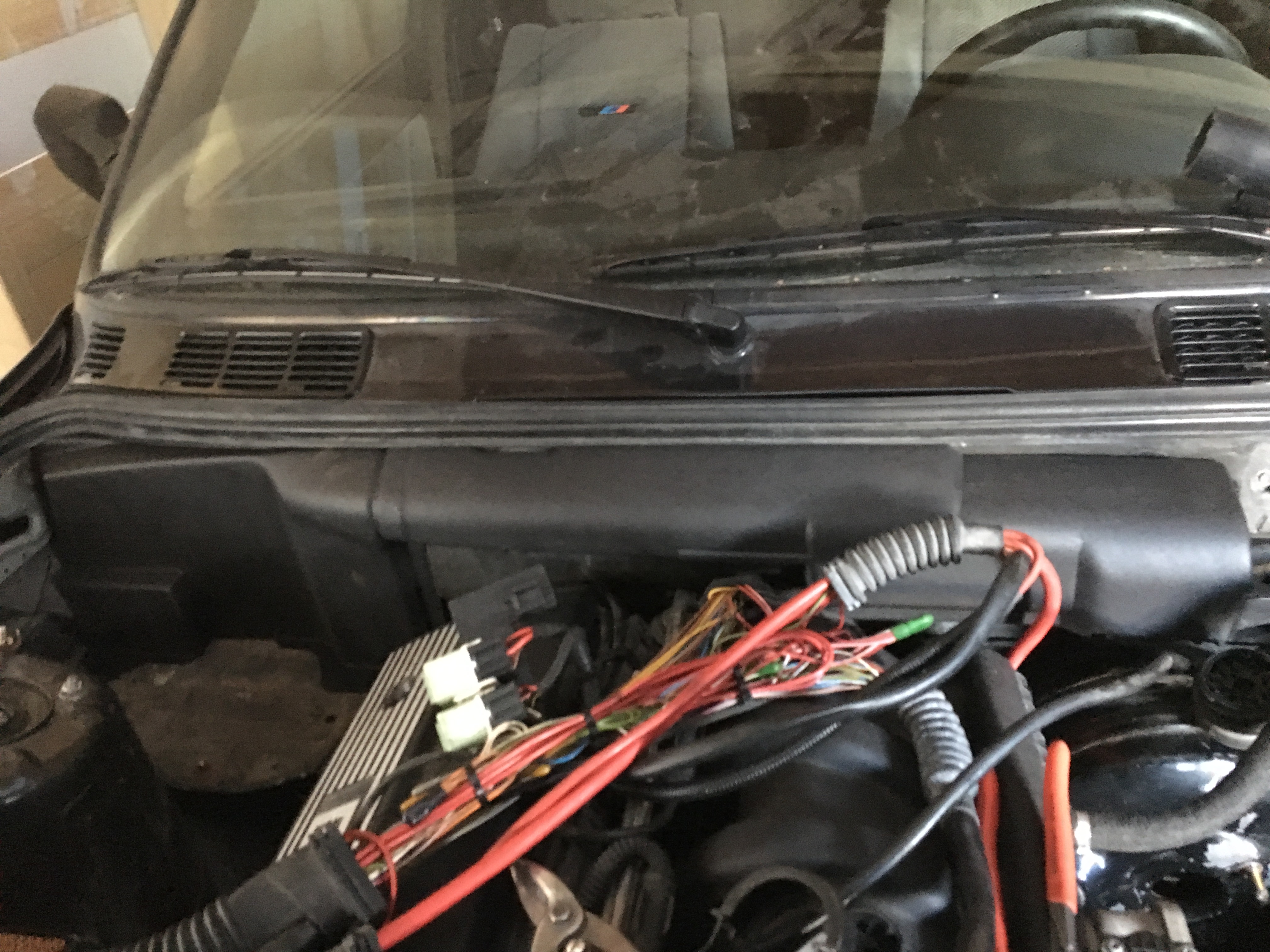

Fikk gjort no på mandag og i dag. Har begynt med ledningsnett og fikk kobla på slangene til varmeapparatet og bytta gassvaier.. Er det noen okå måte å korte inn gassvaieren på? Har flere cm til overs, så når pedalen er i bånn er ikke spjeldet helt oppe.. Synes på første bildet. Og det er for mye til at jeg fikk justert det med den tomgangsskruen eller hva faen det er Gassvaieren ble liggende sånn her: Fikk faen meg brukt de gamle kjøleslangene fra m20 motoren inn til varmeapp. Det er lite klaring på den øverste slangen, men jeg får bare sjekke om blir gnissing der. Har en løsning på problemet, hvis det skulle bli et. Kan jeg fjerne denne kabelen? Den er bare kobla sammen med den lille rød, går det ann å relokalisere den lille rød som går inn til det releet? Også har jeg tilpassa dekslene som ledningsnettet skal ligge i. Kommer til å se orginalt ut når jeg er ferdig Koed har jaggu my fint til m50 ombygg i e30 -

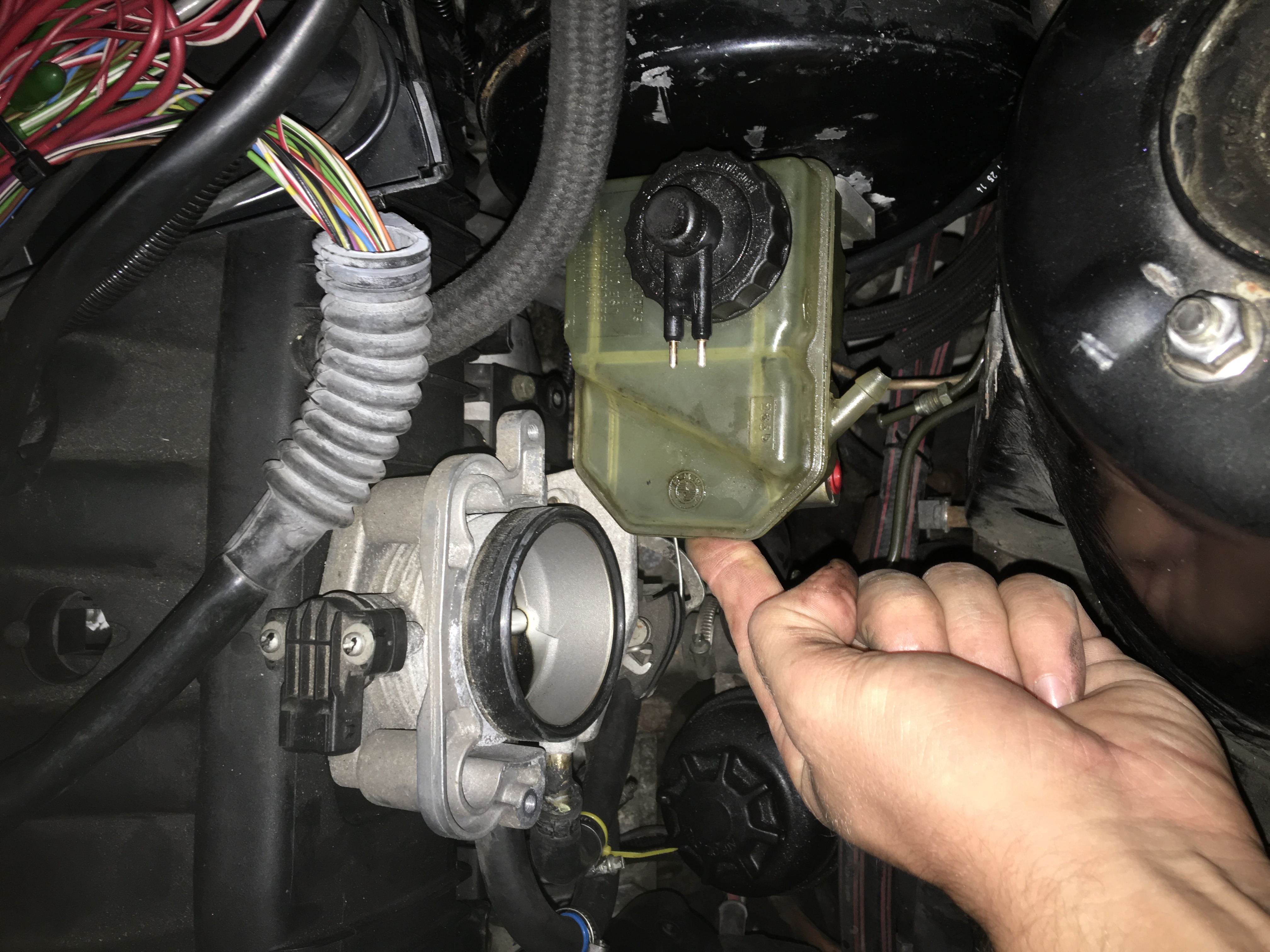

Okå. Jeg ser gasolin.no har t-skjøter, men hva er gjengestigninga på de koblingene på røra? http://www.gasolin.no/index.php?main_page=product_info&cPath=10302_10182_10202&products_id=11960 Takk. Skal se om jeg ikke får tak en 2002 beholder, må vel til høggern kanskje da. Fant ingenting på koed denne gangen xD Eller er det et sted som selger nye? (haha) Har folk brukt kjøleslangen fra m20 motoren til radiatoren her? Kjøpte ny fra m52 motor, men er alt for lang På andre siden passa det fint. Og ja, blir ikke plass til noe viskosevifte her så koblinga må av og bruke el vifte, men det regna jeg med. -

Afff.. Mere drit jeg ikke har utsryr til å gjøra.. Det vil ikke påvirke bremsene noe av å lage en t-skjøt der ? Ah, okei. Skal se om jeg finner noe sånt da... -

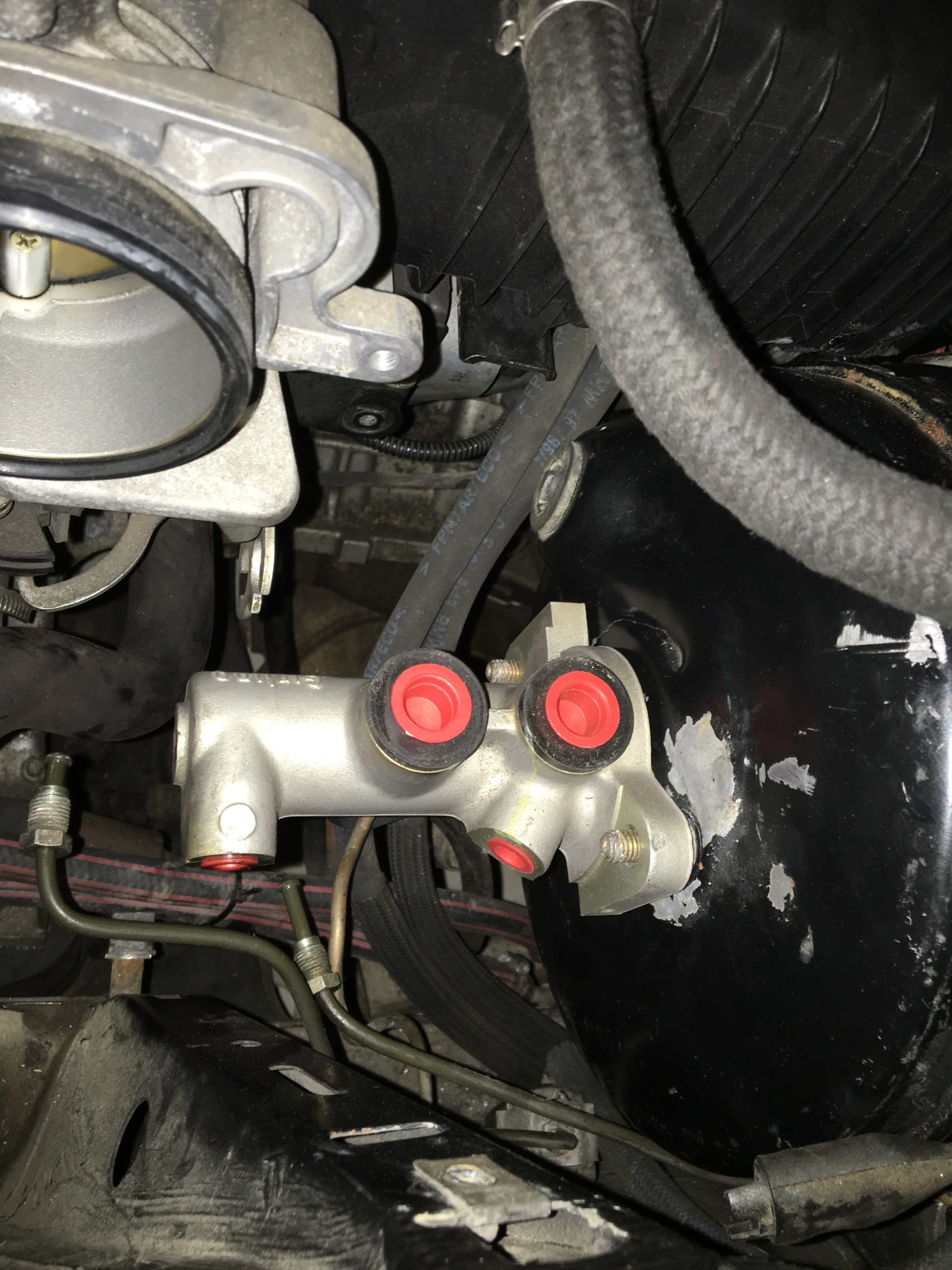

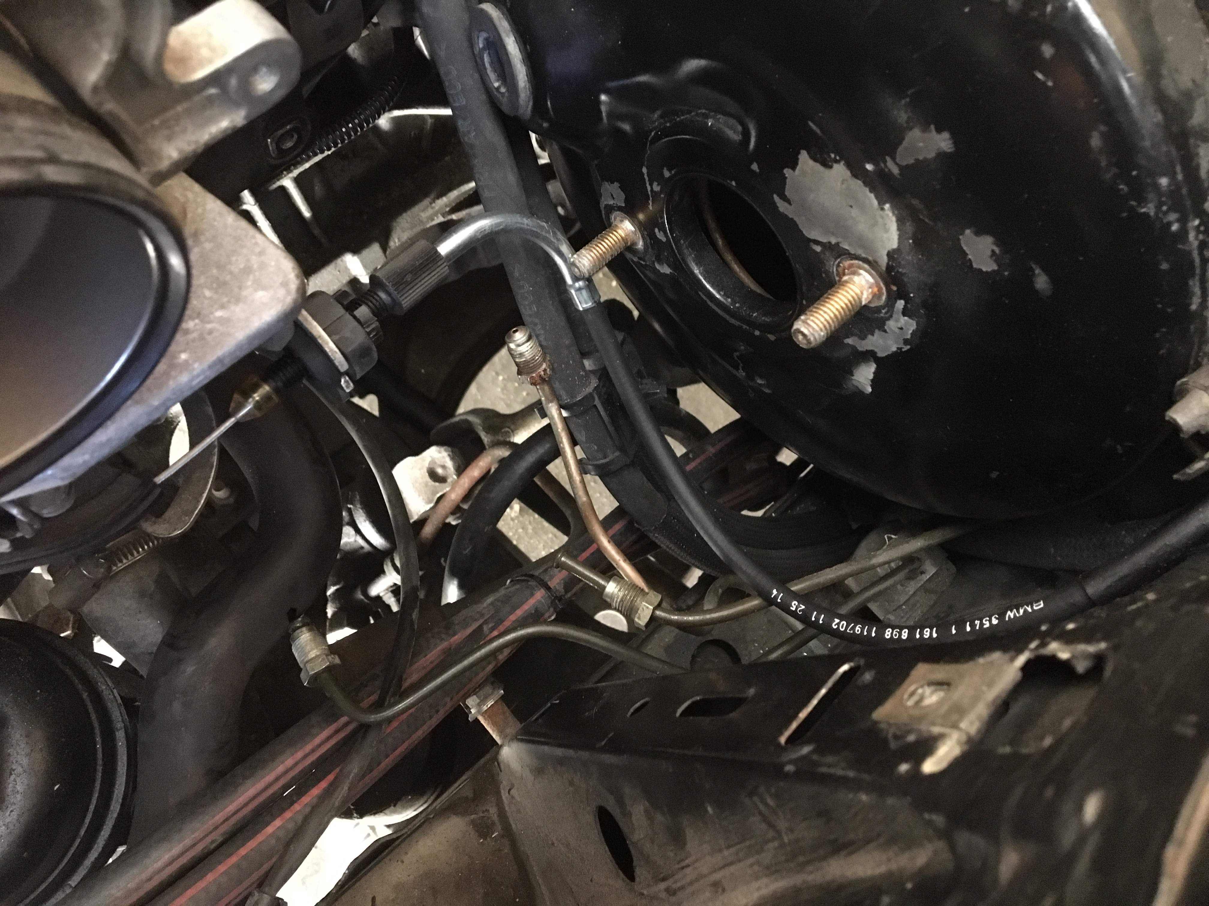

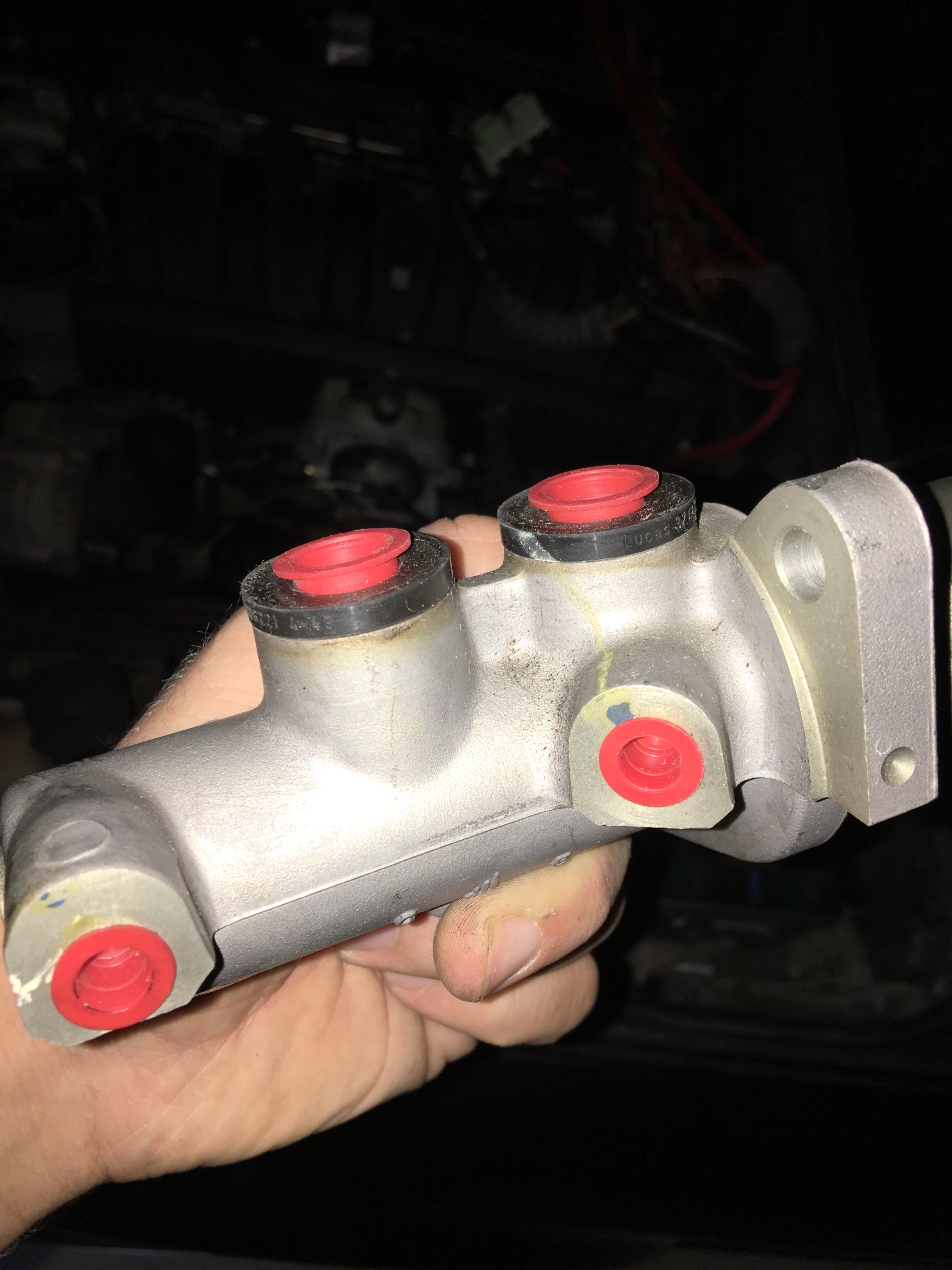

Har fått en bremsesylinder som passer på bkf, men den har bare to utganger til bremserør? Så bilde av den på koed før jeg handla og regna med at det var 3.. Kan noen forklare meg hvorfor i H det er sånn? Legger hele prosjektet på hylla snart, er dritlei Siste bildet, får vel problemer med innsugsbelgen her.... Og hva er den siste tappen til på siden av bremsevæskebeholderen? -

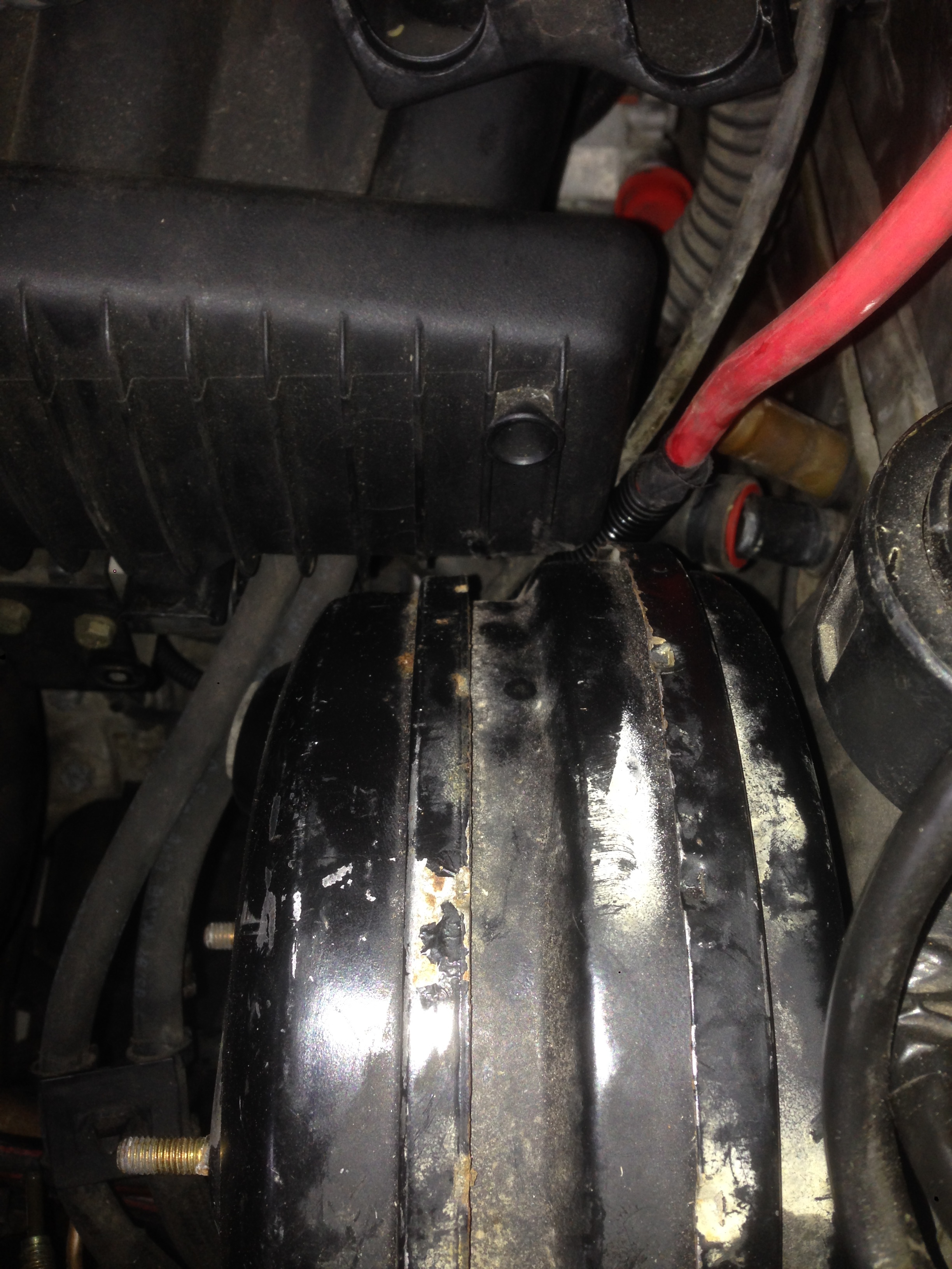

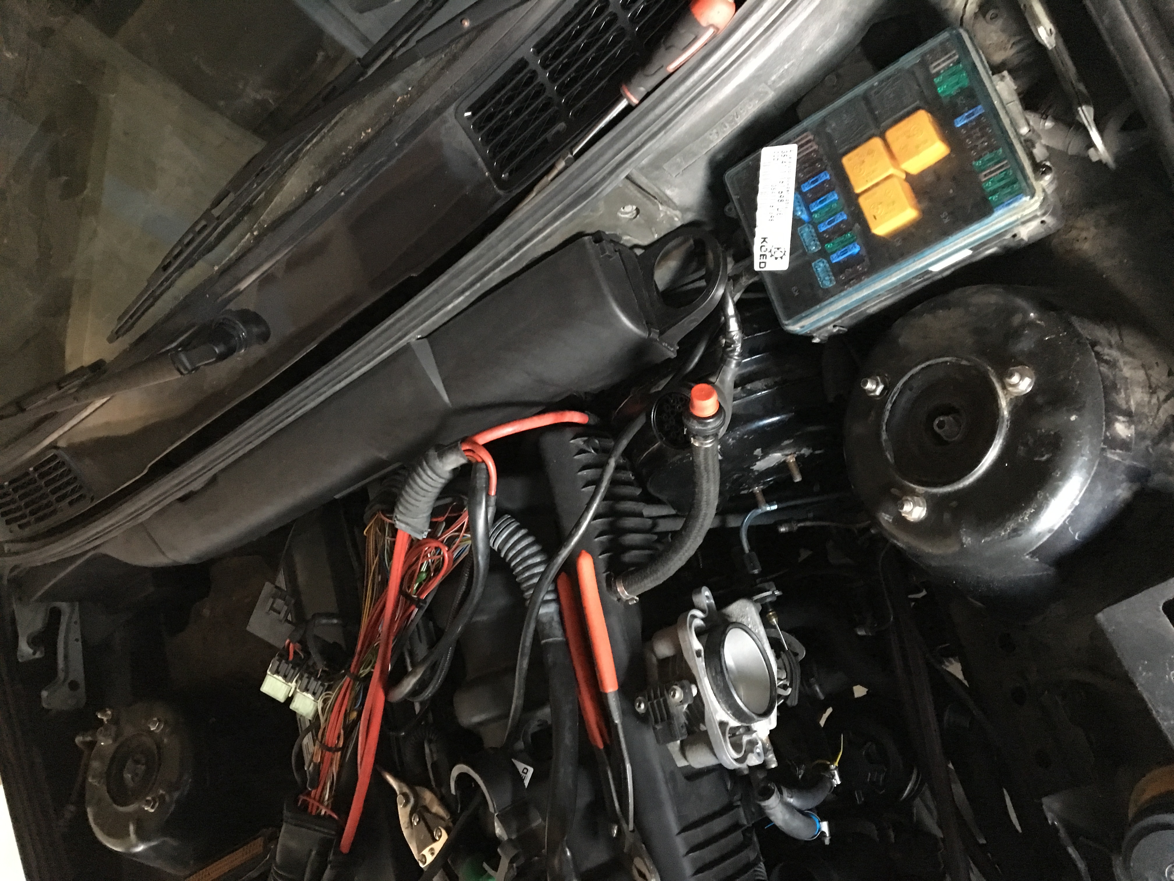

Iom at feriepengene har kommet så slengte jeg avgårde noen bestillinger på koed og div.. Mest småtteri bare. Kan også legge til det ene bildet jeg tok sist jeg skrudde. Skrudde av innsuget for å få på plass BKF. Borra opp to nye høl med mindre avstand for å passe ix bkf.. La bak noen store tjukke skiver, sånn just in case egentlig.. Måtte også kappe og gjenge opp litt på staget som gikk til bremsepedalen siden det var en del lenger, og siden staget ikke går ann å bytte hvis du føkker det til så lot jeg fattern gjøre det. Ble veldig bra, pedalen ligger helt likt med clutchpedalen - pappa er flink ! Motivasjonen har det vært dårlig med, men fattern hjalp meg sist så har det har tatt seg opp litt. Slipte også litt av noen rillene på innsuget seff. Jeg har altså ikke shimsa opp motoren. Bildet nr to er av de to tappene som går inn til varmeapparatet, og åssen har folk gjort det her? Må da vel kunne finnes en slange som passer her uten noe mods? Var det ikke et eller annet med at man skulle snu den tappen så den peker nedover? Ser ikke helt åssen det hjelper da men.. Har vurdert å bare kappe den litt kortere å kjøre på med flere slangeklemmer der..
