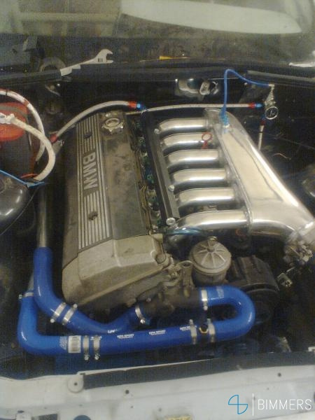

  19. Noen som kan hjelpe med kobling for start på m50b25? Bilen motoren står i har absolutt ingen ledninger eller ledningsnett annet enn det som står på motor. Dette er en banebil så jeg trenger vite hva jeg skal koble for start, og oljetrykk. Evt, turteller. Selve start er ferdig, men må vite for tenning og ecu hva som må ha strøm osv.
