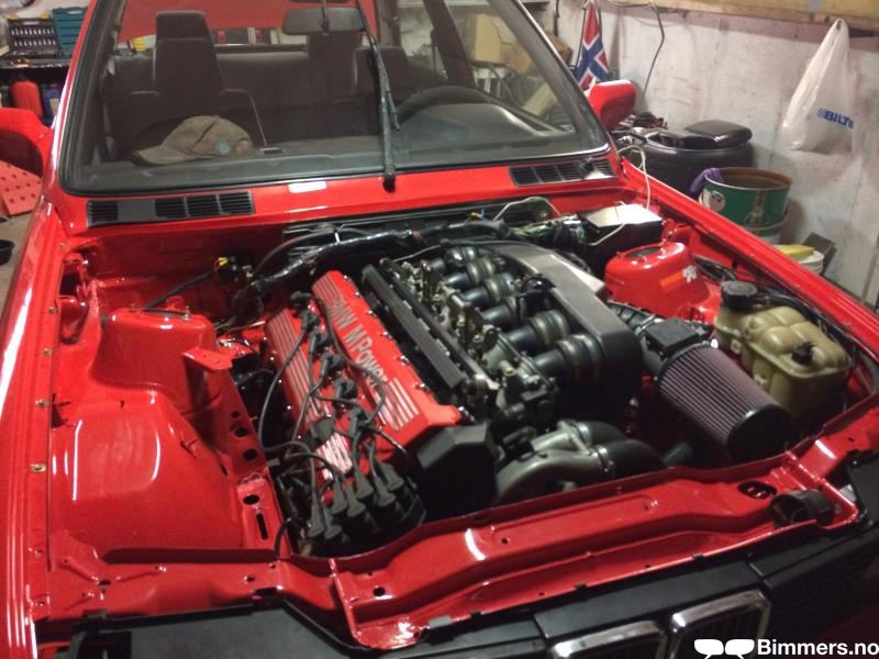

  16. Skjer ikke alverdens men litt blir gjort, Har tektylert hjulbuene bak http://img.tapatalk.com/d/ 14/01/08/ugege6u7.jpg Holdt oppe selene for å se hvordan det blir, tror det blir bra Ellers kommer jeg ingen vei med motoren, vurderer faktisk e annen motor.. Noen som vet om noen som har eu godkjent biler med for stor motor? Blir det lagt merke til? Må på eu med denne nå så må vel kansje inn med en m20.. Sent from my iPhone using Tapatalk

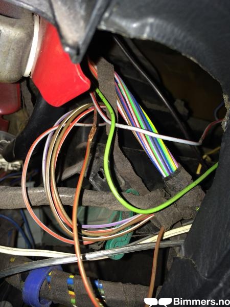

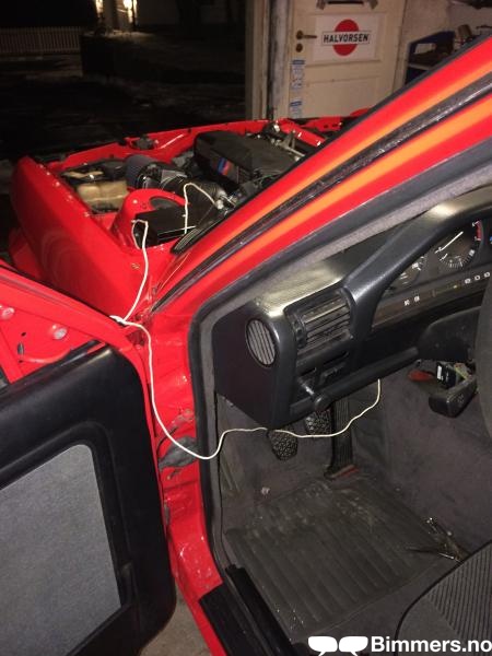

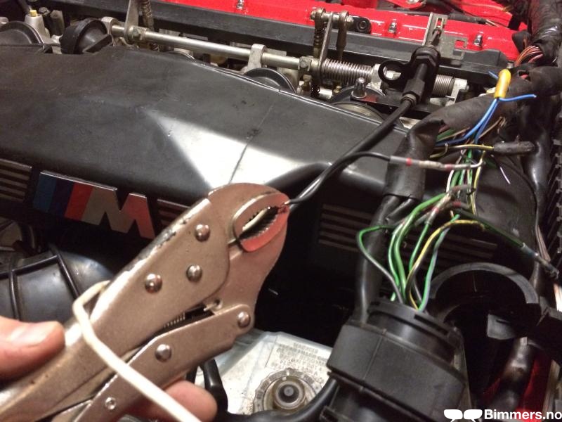

  17. Leter etter koblingskjema for e30 med s38 noen som kan hjelpe meg med dette?? Har søkt og søkt men finner liksom ikke noe skikkelig...
