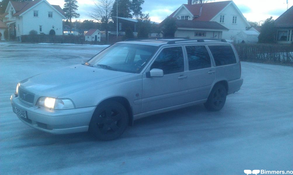

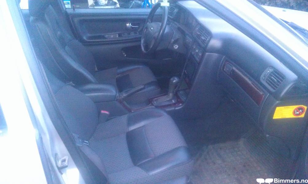

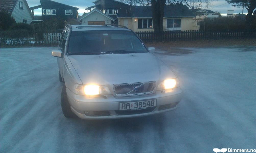

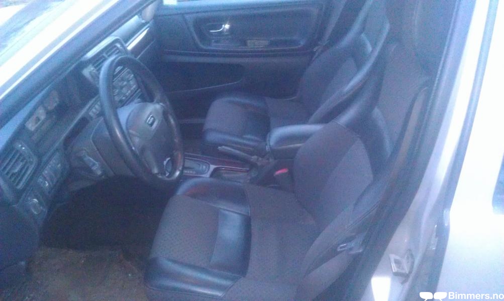

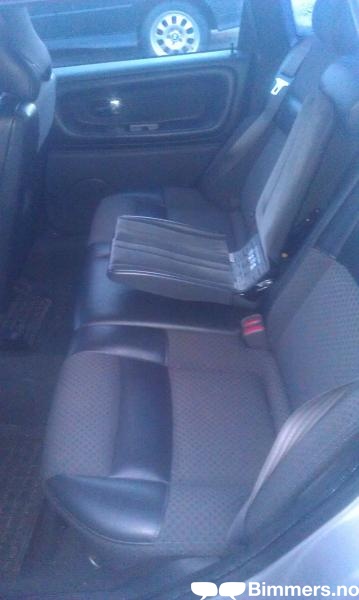

  4. har en 2000 mod volvo v70 2,4s 144hk dette er den gamle typen fra 97-00 bilen er sølvgrå(mystic silver met) er sort stoff/sky interiør i bilen bilen har rulla snart 280.000 den er i daglig bruk eu ok til august 2015 mye slite deler er byttet som bla bære armer foran hjul lager foran bremser rundbaut med kalippere og slanger byttet gass spjeld på bilen 2/12-13 bilen har automat gir som virker bra og girer fint hadde flushing og olje skift på den sommern 2012 regreim blei bytta på 235.000 det var i 2010 er 18 toms sommerhjul på den og 15 pigg dekk på alufelg ønsker og selge eller bytte i diesel bil med manuelt gir intresert i det meste untatt opel,ford årsmodel fra 1997 og opp pris ca 35000 har akkurat betalt heftelsene på bilen(så det kan hende det fortsatt står noe på den om noen skulle sjekke)

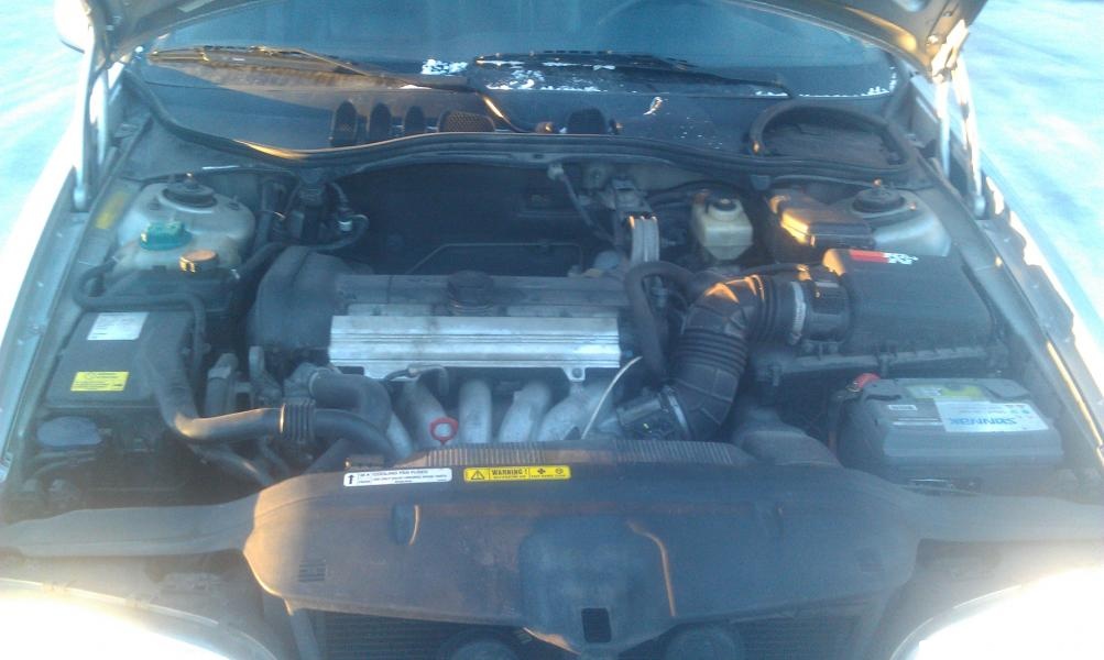

  14. har en enkel vanos motor motorn har ingen lekasjer har ikke sjekka veivhusventilasjonen på bilen motoren ryker men ikke blått mere hvitt å grått og det er samme åssen vær det er for motoren sirkulerer vannet fra kald til varm men der etter så forsvinner kjøle veska og det bobler å koker i ekspansjonstanken til det har dampa bort og ja bilen min føles litt dau under kjøring men det er fordi automaten ikke er helt hundre motoren ellers høres sterk å frisk ut hoved problemet er at kjølevannet forsvinner motoren kan holde tempen lenge på tomgang og varmefint i apparatet også har den gått varm et par ganger når jeg bytta olje på den før jeg monterte den i bilen så var olja som kom ut rein å fin

  18. ja har kommet frem til at motoren ikke er frisk den vil ikke holde på vannet ingen lekasjer som er synlig så tror at toppen er sprekt eller att topp pakningen er defekt bilen starter å går fint starter med engang uansett olja er helt rein bytta det og olje filter i sommer er kanskje kjørt 50 mil på den motoren holder seg lenge på normal tempratur og varmer fint i apparatet men etter vert så forsvinner varmen og det bare damper ut av lufte skruen når jeg åpner den tok en komp test nå på søndag er oplyst i (BAR) syl 1 13,5 syl 2 13,9 syl 3 14.0 syl 4 13.5 syl 5,13,6 syl 6 12,6 motoren har dampa igjenom rundt 50L kjølevæske har nylig bytta vannpumpe(org) termostat(org) termostathus(org) radiator(ebay) men monterte tilbake den orginale igjen og problemet er der fortsatt bytta motor på bilen i sommer og alt var reint å fint i motoren når den blei satt i og den ble startet opp når jeg kjøpte den motoren begynner å riste i ny å ne når den er driftsvarm men det gir seg etter noen sekunder vil helst slippe og måtte bytte motor engang til om noen veit om en step by step guide til å bytte topp pakninga på m52b25
