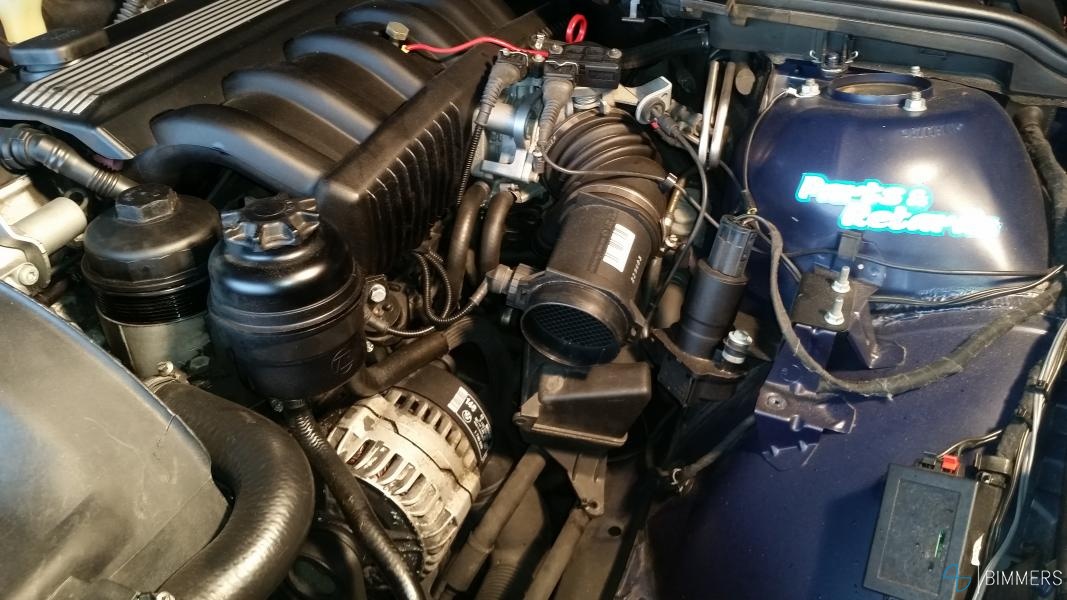

Liten update dåå. Mai + Juni 2015 MAI: Kjøpte ny batteri. faktisk Biltema sitt AGM batteri 95ah. Hørte mye positivt om dette, til og med folk som driver på med bilstereo. Bra ytelse til billig penge + 4års garanti.. Leste også en test, en fyr bilstereoforum der de testa dette batteriet mot en likegyldig Stinger batteri Fikk veldig mye skryt så slo til. Overrasket meg selv over at jeg kjøpe biltema produkter lol. Jeg fant ut at jeg hadde et 75aH batteri i bilen min. Var jo knøtt lite hehe. Var på tide å bytte dette Har også fått noe elektriske problemer på bilen. Hele instrumentpanelet dæver når jeg slår på tåkelyset. Senere i tid fant jeg ut at når jeg holder inn bremsene (da bremselysa er på), så går det helt fint å slå på tåkelysene uten at instrumentpanelet dæver. Vis den dæver, må jeg koble ut batteriet også fungerer alt igjen. Noen som vet hva grunnen er? LCM som er kokt? BILDET UNDER: BILEN ER PÅ TOMGANG MEN INGENTING PÅ INSTRUMENTPANELET FUNGERER Siden jeg bytta veivhusventilasjon og der jeg måtte skru av gasspjeldet, har bilen oppført seg rar. Får også opp ASC lampa. På INPA så sier at viser det: 38 position controller (ADS-PART) 40 throttle position (ADS-part) Prøvet også å resette ECU samt sjekka ALLE sikringer, den under coupefilteret og i hanskerommet, alt var i orden der. Prøvde å slette koder, fikk vekk throttle position men ikke den andre, kan jo sjekke igjen, noen ideer? 17.MAI Måtte ta ut godbilen og kjøre par runder rundt byen + ha flag. Viktig dette! JUNI Har fortsatt samme elektriske problemer og ikke løst de enda. Noen som har ideer? Har fortsatt vibrasjon ved nedbremsing i 70km/t, har bytta casterstaga, skal bytta frontskrivene igjen(1år gamle bare). Kjøpte nye på GS, så får håpe det løser dette. Er lei av vibrasjonene, ødelegger kjøreopplevelsene. Skal også få bytta de knirkeforingene bak, integralforing samt støtestaga snart, har alle delene, venter på dekka egentlig. Har også laget ny film med en god venn, Petter (Sølv E39 520iA) Husk å få sjekka ut dette! Ikke noe profesjonelt laget, bare for morroskyld. Trenger nytt kamera til å filme med og tripods

Jeg også har byttet veivhusventilasjon på min og har samme problemet som du beskriver, men min starter og går, men antispinn lyser og bilen går generelt litt dårligere. Fikk du løst dette problemet? Skal også prøve å resette ECU straks. Får opp problemet på INPA: 38 Position Controller (ADS-PART) Error frequency : 255 Vehicle speed 2.75km/h ASC Passive ABS Controll passive Stop light switch off ASC-controll passive

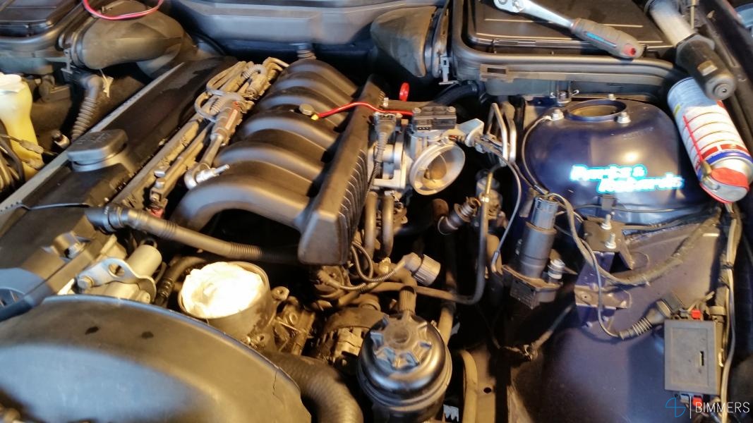

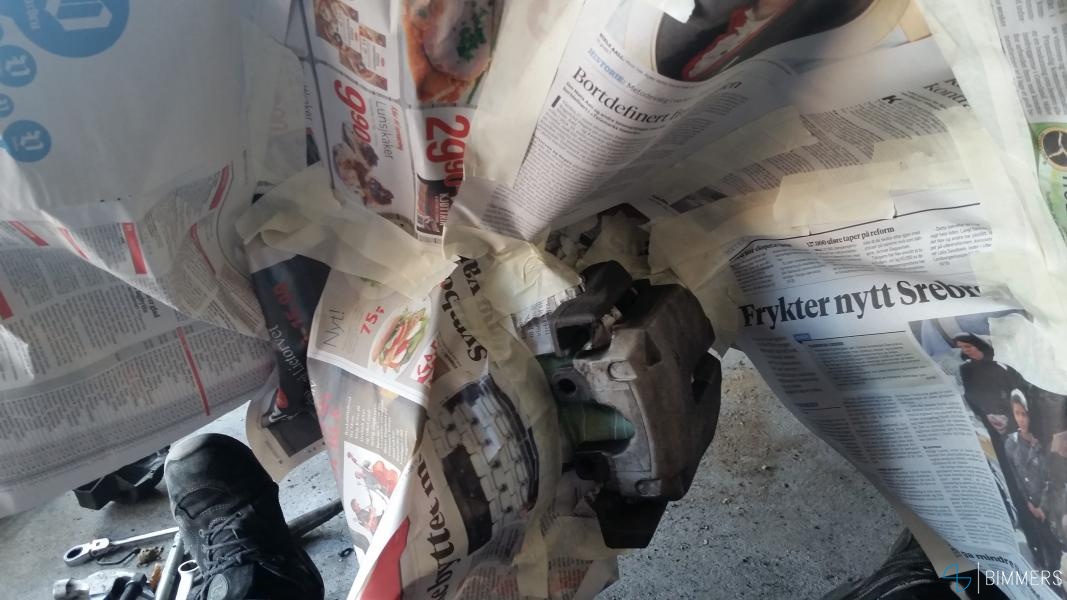

Update! Hybernation is over... Har vært veldig lite aktivt her inne i vinter, har absolutt ikke gjort noe med E39en enn at den bare satt i den varme og tørre garasjen. Har ikke hatt noe lyst til å skru siden da må garasjedøra stå åpen og det blir dritt kaldt. FYI, får ikke lukket garasjedøra vis jeg har bakfangern på. Så må ha fangern av for at den kan stå inne. Dum garasje :/ Måtte også bytte en del deler før oppstart og gjøre ting (les videre for mer info). Har fått bilen ut. Var sinnssykt deilig å starte å kjøre igjen. Har savnet E39en! Kjøpte alt nytt når det gjelder CCV (crankcase ventilation / ventilasjonsystemet). Har merket at bilen brukte litt olje og likte ikke dette. Når jeg tok av alle slangene til ventilasjonssystemet, slangene veldig "møre", altså sprukket og myk. Mange av de revna når jeg tok av så, så det var nok på tide. Måtte skru av deler av gasspjeldet for å komme meg fram samt løsne på servoholdern og oljefilter-lokket. Var faktisk ganske så grei jobb. Har også lakkert front kalippere sølv for å få en fresh look. Spray'a masse bremeserens og pussa ned med sandpapir og rengjorde med isopropyl også kjent som rødsprit. Deretter spray'a 3-4 lag høy temp sølv metallic. Kjøpte dette på GS. Jeg har også laget eget innerskjerm med det gamle lokari (innerskjerm som går fra hjulbue til fangern). Det begynte å bli dårlige etter å skrapa litt siden de stikker litt lenger ned enn selve fangern. Kjøpte stålplate fra biltema og kutta med metall-saks etter formen på innerskjermen og bolta fast. Ikke 100% profesjonelt utført, men fungerer helt greit og de lange boltene er ikke synlige. Nå har jeg mer klaring og får mindre dritt under fangern og bak tåkelysan + kosta ikke meg mange kroner. Win-win situation. Har også kjøpt knirkeforinger samt integralstag bak men skal bytte dette i Mai måned. Ene bakdekket mitt blir spist opp på grunn av dette så, ja veldig kjedelig. Har også kjøpt deler for å lage det verktøyet for å løse knirkeforinga, så det blir interessant å se om det fungerer. Har fortsatt vibrering ved nedbreming fra 70km/h+ og tror bremseskiva som er skeiv, siden jeg har byttet begge kasterstagene og foringene var gåen. Noe tips? Bytta også olje, oljefilter. Bruker Castrol Edge Professional 0W-40. Tenkte jeg skulle gå litt tykkere denne gang, og håper det med ventilasjonsbytte at oljeforbruket reduserer betraktelig. Skal også kjøpe AGM batteri og nytt bakdekk til neste mnd. Fortsatt lyst til å wrappe eller kjøpe shadowline lister. Vil ha vekk chromen! Mye av planene som jeg hadde tenkt å gjøre dette året gikk ikke som det skulle, så må utsette dette mer. Vi får se hvordan det blir. Har masse bilder. Noe ble tatt med mobiltelefon og kvalitet er selvsagt ikke det beste og noe feil fokus, men var det jeg hadde så, bedre enn ingenting.
