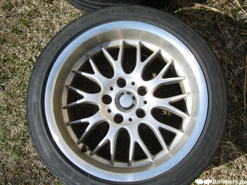

17" Kantfelger brukt på E39 med utslitte 225/ 45 -17 sommerdekk. Noe kantkjørte, flasser litt. Selges kr 1000,- eller bud. Tlf. 47 23 72 27
