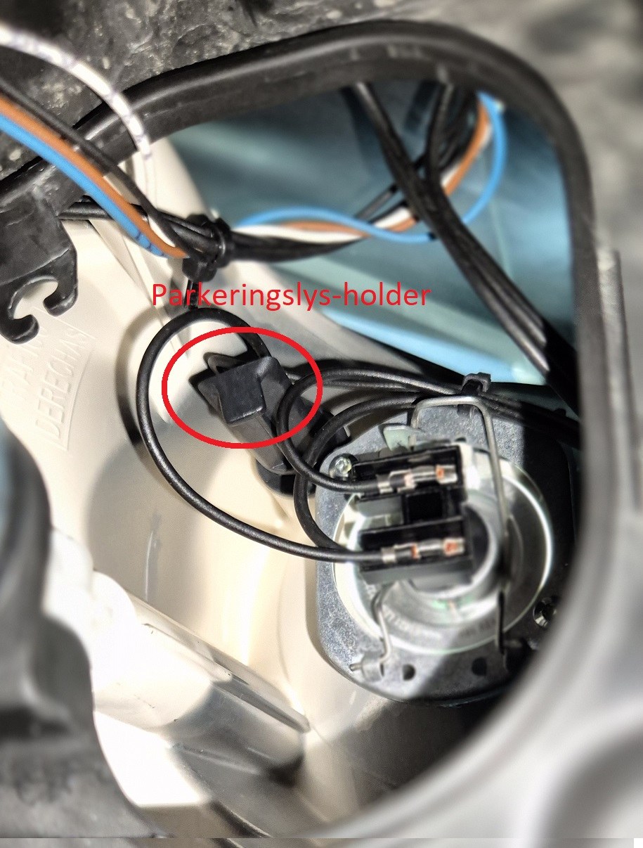

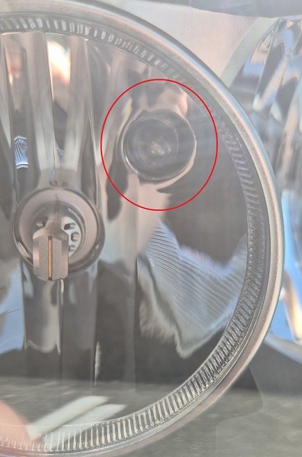

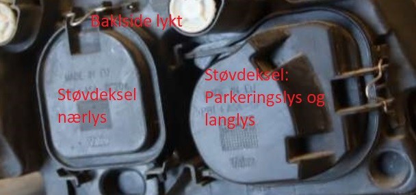

  2. Hei, Jeg er for tiden i gang med å bytte ut lyspærene min til LED på en 2006 BMW E90, og har støtt på et problem med parkingslyspæren. Jeg får ikke ut holderen. Bilen har Valeo halogenfrontlykter (delnummer 89311630 og 893116340), som benytter H7-pærer for nær- og fjernlys, samt en T10 5W-pære for parkingslys. Jeg har forsøkt å løsne parkingslyspæreholderen, men uten hell. Det ser ikke ut til at holderen benytter et tradisjonelt bajonett- eller vrilåssystem. Den kan roteres nær 360 grader, men løsner ikke fra reflektorhuset, og jeg er redd for å bruke for mye kraft. Det er også ganske utfordrende å komme til, og en må føle seg fram... Er det noen som har byttet denne pæren, eller som kjenner til korrekt fremgangsmåte for å frigjøre pæreholderen?
