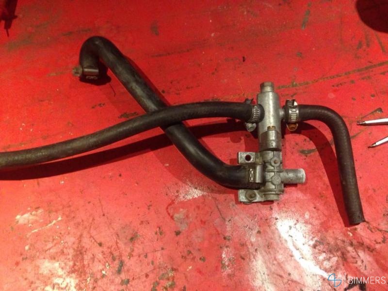

Noen som har slangen til tomgangsregulatoren som skal opp til T-stykket på innsugsbelgen på e21 323i? Det er den som mangler på bildet

Går fortsatt sakte framover, desverre, men det har ivertfall blitt gjort litt smått. Kjøpte en helt ny bremsesylinder siden den andre jeg hadde var null virkning i. Begynner også å nærme meg ferdig i motorrommet også, men jeg mangler en slange på tomgangsregulatoren som skal opp til innsugsbelgen. Visst noen har, så si gjerne i fra siden de ikke går ann å få ny lengere . Har også så vidt begynt med listverk og satt inn siderutene, men er veldig usikker på om jeg skal gå for krom eller shadowline. Har ett par nye lister i krom, og ett komplett sett til bilen som er syregrunnet, så vi får se hva det blir til . Ved solskjermene så tok jeg ett forsøk med å lakkere de med vinyllakk. Ble fornøyd med resultatet, så jeg får se hvor holdbart det er -
