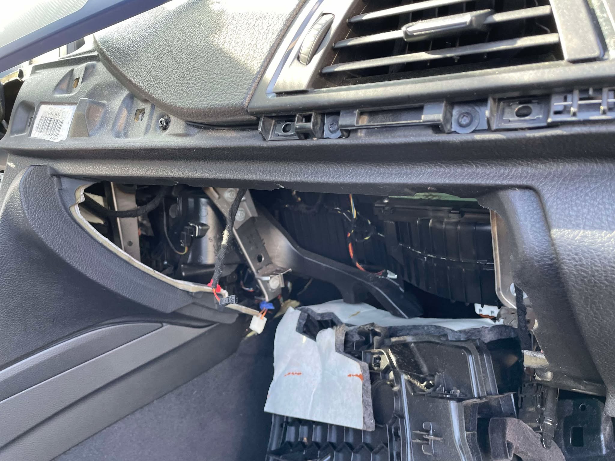

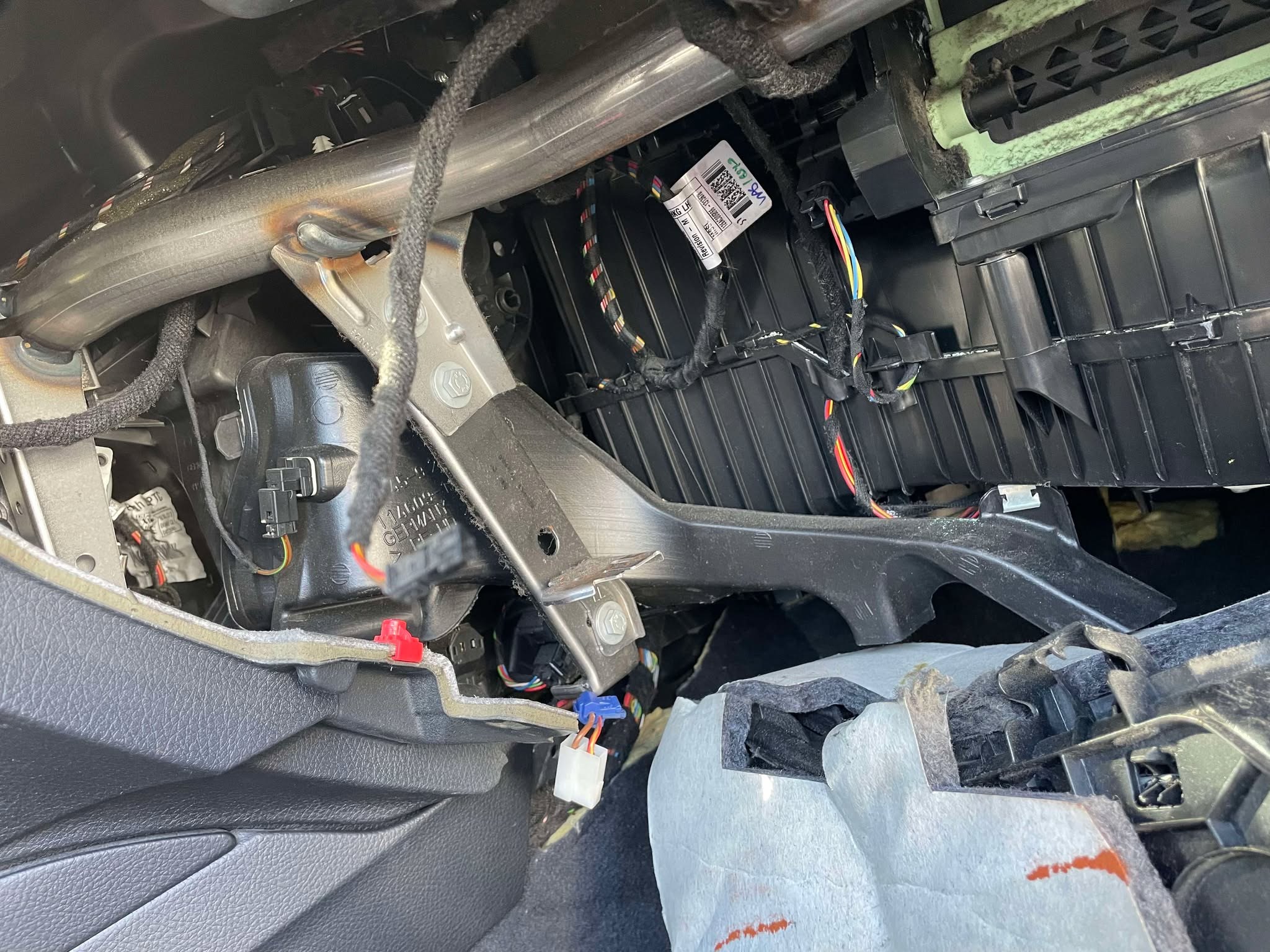

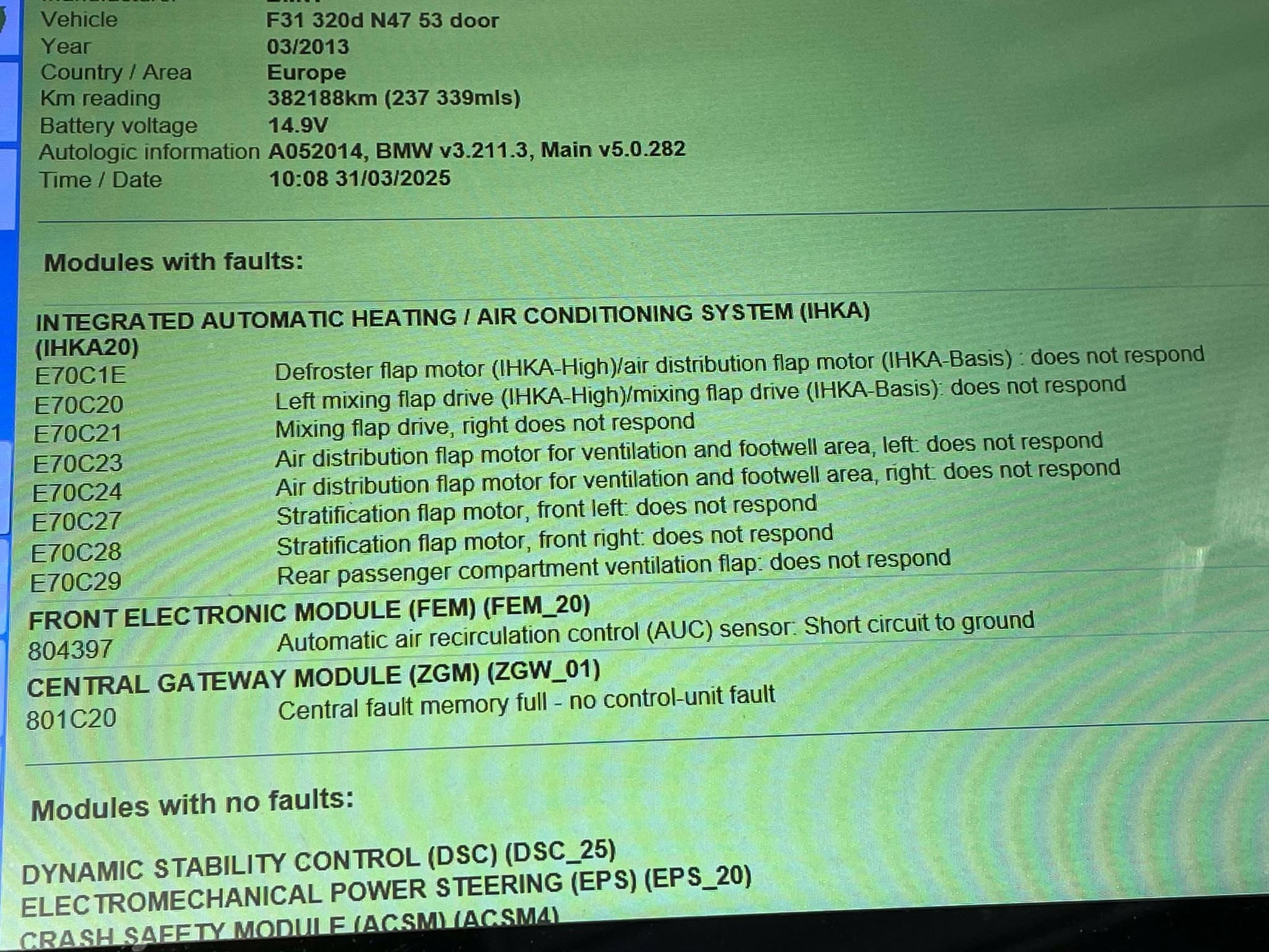

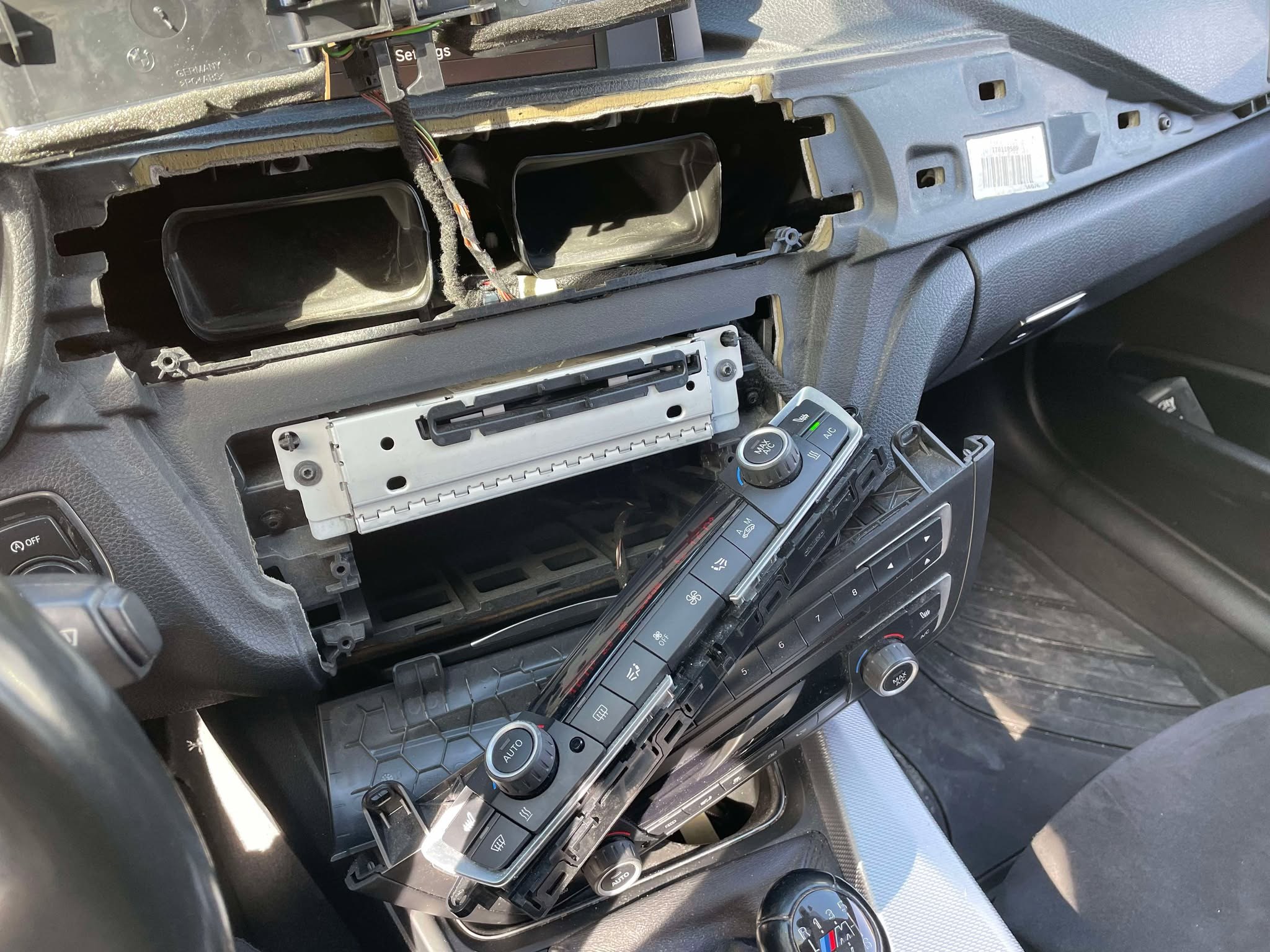

  4. Hei. Jeg har et problem med klimaanlegget jeg ikke finner ut av. Kanskje noen har hatt samme problem og kan hjelpe meg? Bil: BMW 320d F31, 2013 modell Problem: Klimanlegget blåser kun med full varme uavhengig av hvilken temperatur som vises på kontrollpanelet. Luft blåser kun opp til frontrute, midt- og sidedyser, uavhengig av hva som vises på kontrollpanlet. Justering av luftstyrke fungerer som normalt. Det samme gjelder resirkulering (åpne/lukke for friskluft). Viftemotor fungerer, A/C-pumpe fungerer og A/C-systemet har nok gass. Sporadisk fungere alt som det skal. For et par uker siden begynte alt å fungere som normalt, da etter høytrykksvask av bilen. Etter noen dager er det tilbake til det samme. Hva er blittt gjort? -Diagnose hos uavhengig verksted viser at ingen av spjeldene i HVAC åpner seg (feilkoder vedlagt). De mener at feil trolig ikke ligger hos selve spjeldene, men noe som styrer disse. muligens feil i kontrollpanelet (temp.sensor) eller en annen elektronisk feil. - Et annet brukt kontrollpanel er prøvd, uten at dette har løst problemet. - Nedre del av dashbord/hanskerom demontert, for å se om det åpentbart er en løs ledning eller lignende. Ingen åpenbare feil oppdaget - Sikringer kontrollert Er det noen som har hatt samme problem som kan peke meg i riktig retning for videre feilsøk? All hjelp mottas med stor takk :)
