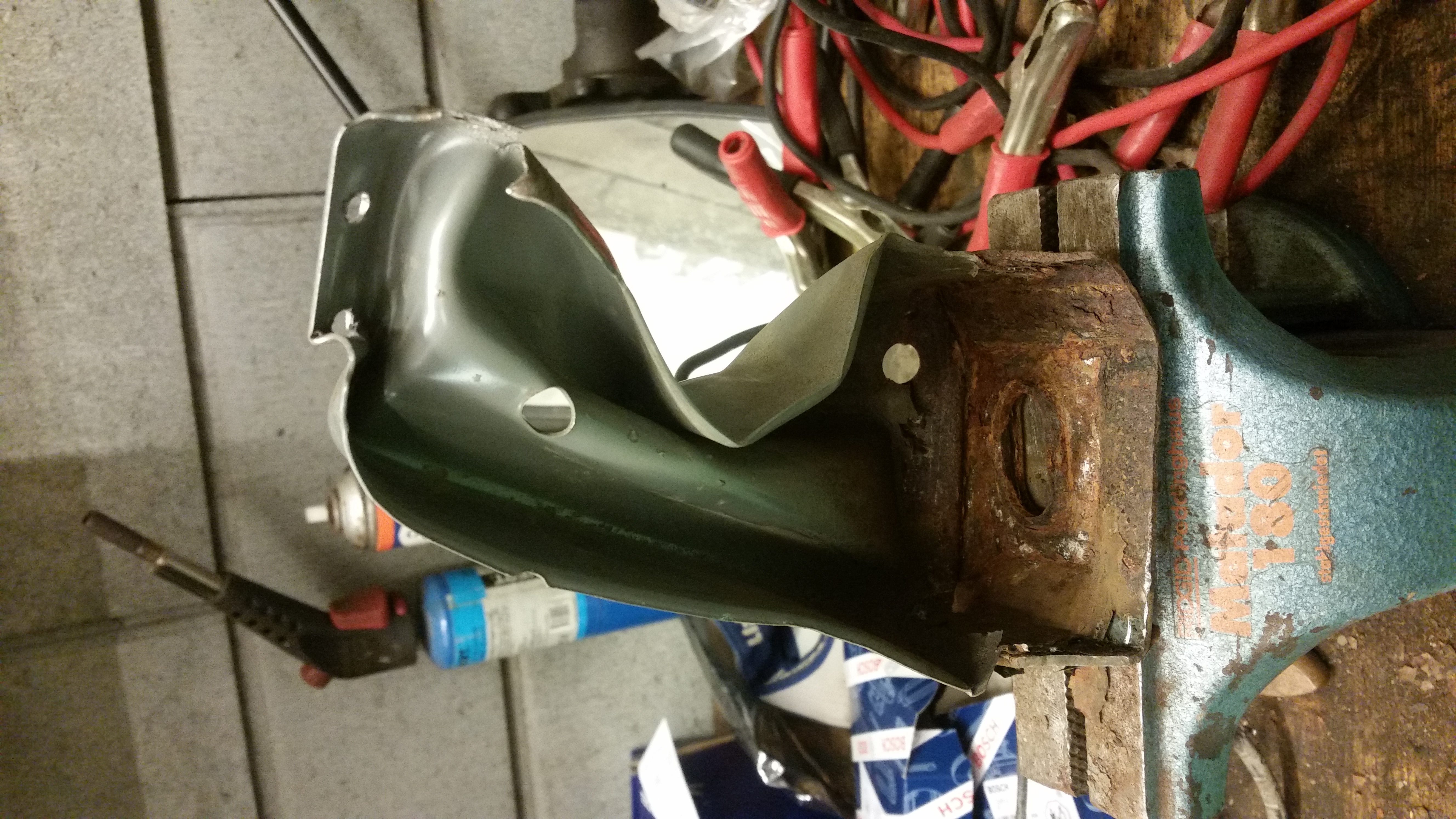

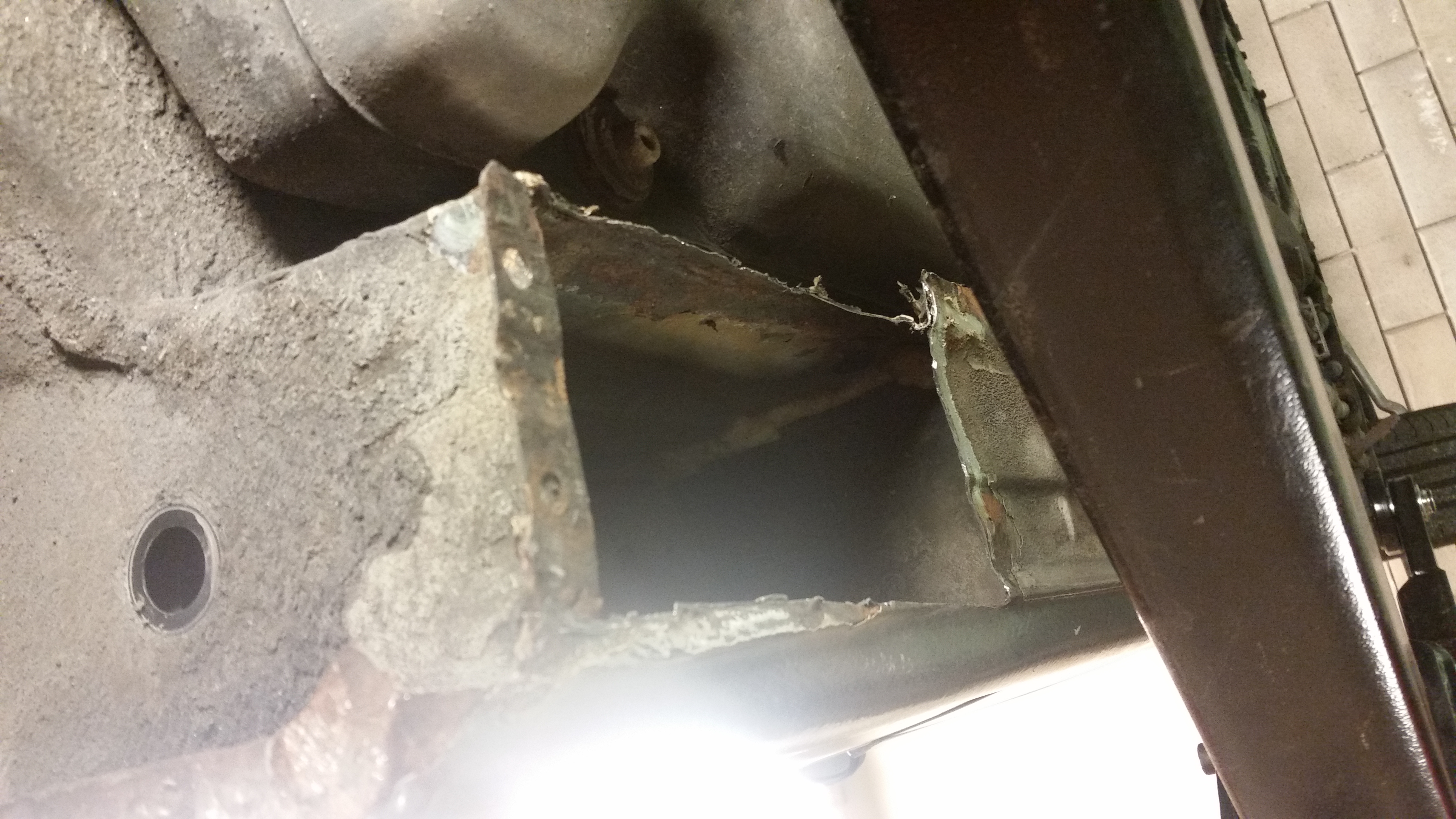

Fekk tak i 3 nye hjullager for en rimelig pris for ei stond sia og sida bremseskjolda var opprusta so då gjor at der var ingenting so holdt igjen handbrekkskona blei alt kjøpt nytt, blei også nye knirkeforinga og integralledd sia alt det andre blei skifta og sleppe og gjer det opp igjen seinare. kjøpte siste lageret bak på gs og har etter bytte av det slete med at antispinn lampa blinka når den føle for det og abs so drive og kødda under bremsing vart då kjøpt 2 nye abs sensora bak men ingen forbedring. konkluderte med at det første hjullageret ikkje fungera som det skal so venta no på eit nytt lager frå gs igjen fikk feilkode på nivåsensor venstre bak fekk skifta den å uten problem og fått bilen ned bak måtte å bruke balltre til nåke fornuftig når bakluka ikkje holder seg oppe treng litt hjelp frå nåken so he sveist jekkfeste på disse bilane for mitt er heilt knurva og lurte på ka folk gjer for å fikse og forsterke det? eller om det går ann og bruke nåke anna ? mitt ser sann ut etter vi har prøvd og retta det ut igjen -
