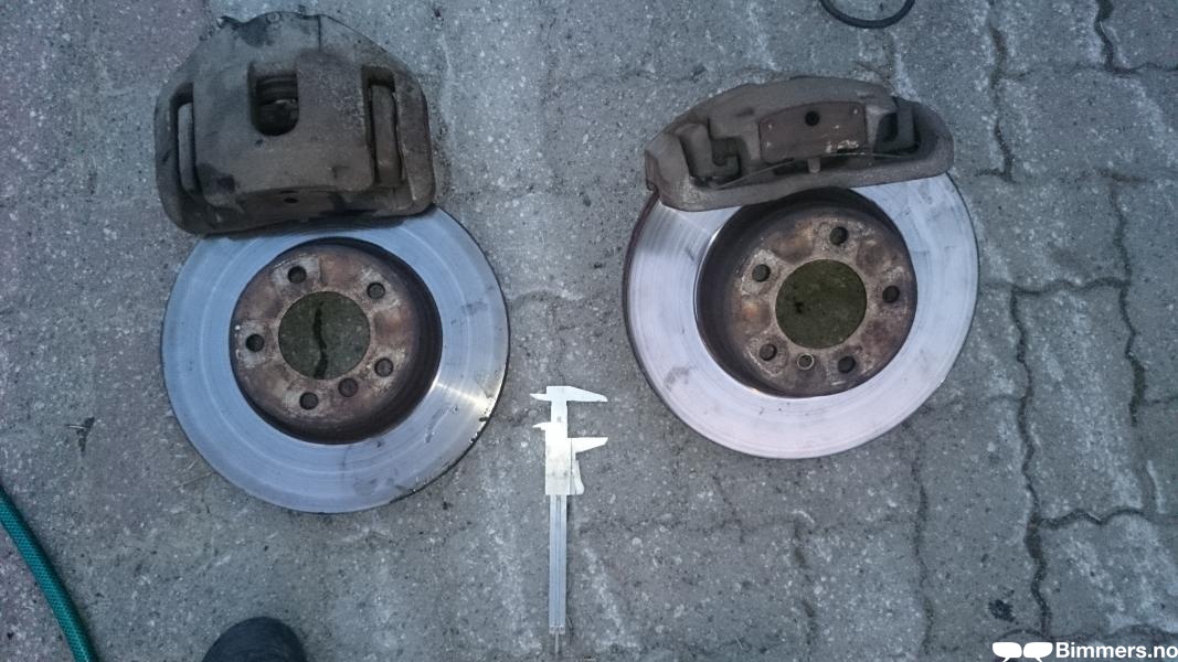

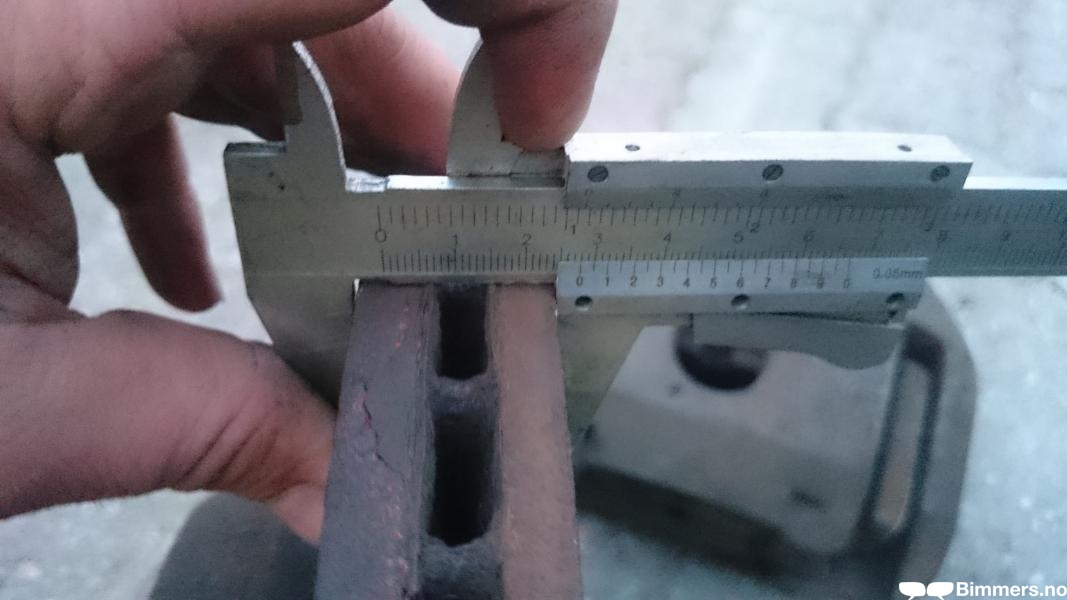

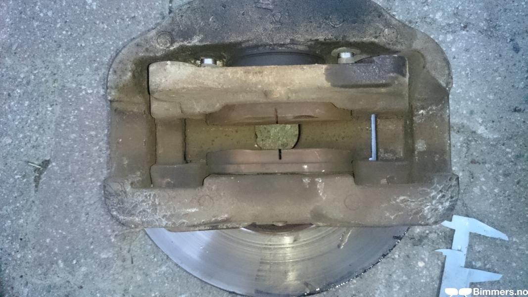

Ja, da var M5 bremsene montert, det gjorde susen det.... Eneste negative må vel være att M5 caliperene ser litt "kjipe" ut, de er store og alt det der, men det er ikkje akkurat Brembo look på de. (Og ikkje Brembo vekt heller forsåvidt) Syns og det er litt spesielt med så store calipere, og bare 2 stempel. Brembo har 4 på mindre bremser (324mm) og 6 stempel på 380mm. Bare til sammenligning, dette er Brembo sine Ferrari ENZO calipere, 383mm skiver hører til, vs. std. R34 Skyline GT-R calipere, (med veldig stygg/skada lakK) Anyways, fornøyd med oppgraderingen ellers, det var plug&play, og ingen problem. Noen bilder. Tror bremsene vil vise enda mere igjen med nye felger som er litt meir åpne.

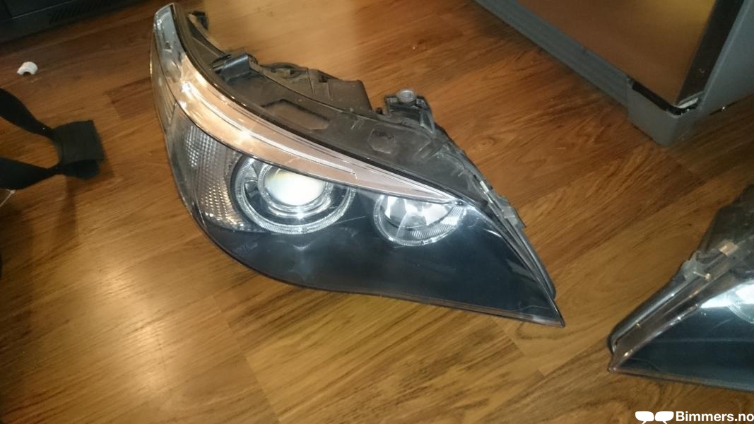

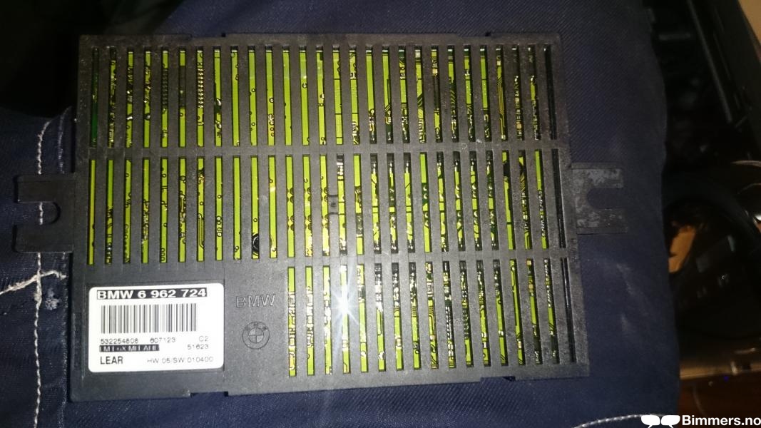

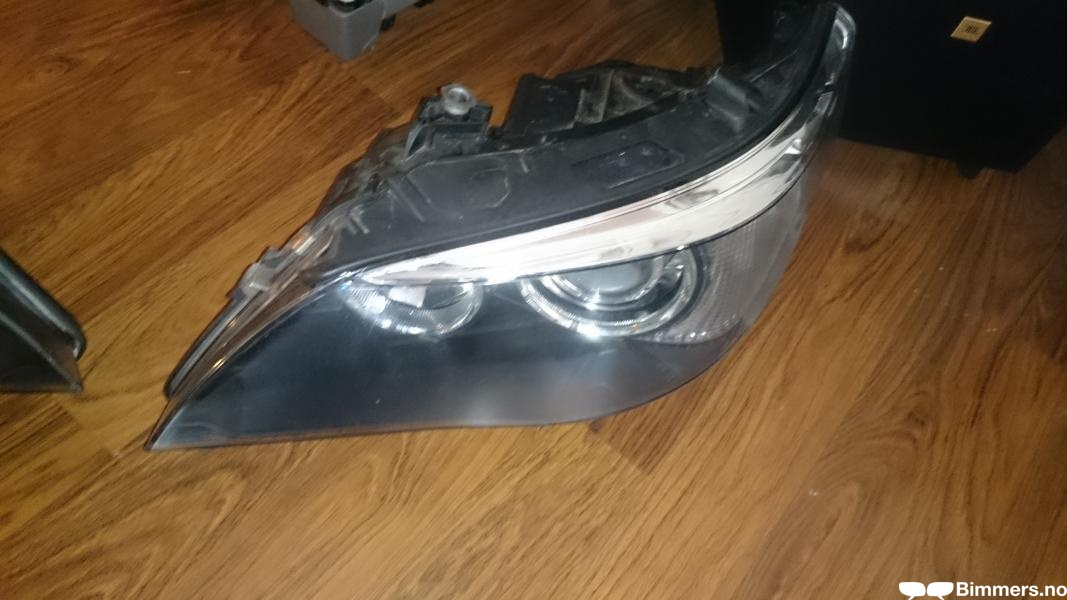

Jepp, ska lage DIY på ACC`en... Fått litt deler siste veka; Fått LCI baklykter, hadde fått nye Bi-Xenon LCI lykter fra før, og lys modul/kabler. Skal lydisolere ekstra i taket bak ved høytalerene, legge opp kabler til høytalere i taket, og kabler til høytalere/sub framover i samme slengen, + USB kabler til ny COMBOX (6FL og 6NF/6NR) så avventer litt med LCI lykte oppgraderingen. Det blir også mest sannsynligvis åpning av front lyktene, for å montere "bedre" AE, vil ha noe med mer lys i, og som helst har ca. samme lysstyrke på alle ringene. Blir sannsynligvis også "linse"/ modifisering forran "slave" pæra, syns egentlig non-Adaptive lyktene ser mye bedre ut, fant ut dette først etter eg hadde fått lyktene i hus.... CIC LCI klimakontroller og ramme. (usikker på om eg skal gå for pre-lci klima kontrolleren eller LCI, Er visst litt problem med styringa, muligt eg prøver LCI`en ei stund og ser om den funker ok. Fekk også: - Ny CIC iDrive kontroller med ramme - 80w LED til spredere - Glidebolt sett til M5 front caliper (kun 1 side) - svarte BMW emblem til panser/bakluke
