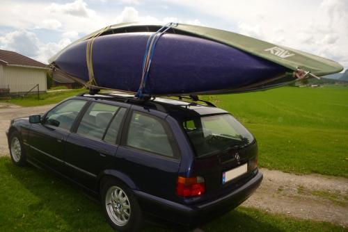

  1. Foringer og kjøreegenskaper (e36 touring) Hei Tar tak i det du sier om at "rævva styrer". Opplever dette selv. Finner ikke noe på nett om dette problemet. Bilen føles litt stutt og stiv på humpete vei. Kommer det flere små humper tett etter hverandre stikker bakenden på bilen langt ut sideveis - også på rett vei. Greit så lenge det er bar asfalt, men på regnvåt og kald vei... Må ha fiksa dette før vinteren er her. Trafikkfarlige greier. PKK/EU avslører ikke dette. Begynte for et par uker sia. Bilen er en original/usenka 9/1997 e36 316i touring (euro specs) som har gått 153 000 km. Har hatt bilen i 6 mnd. og pendla Oslo-Stavanger på indre, humpete og svingete veier (kjørt 12 000 km på de månedene). Følgende er gjort for å bøte på problemet: * Bytta begge bakdemper'ne (Sachs Supertouring gas fra Eurodel.no) og begge demperinnfestingene i tårna + montert forsterkningsplater fra Z3. Ingen rust eller sprekker. Skifta egentlig alle delene på demper'ne (tallerken, distanseskive, støvdeksel etc.). * Hjullager'ne bak er helt nye (bytta hos Mekonomen). * Dekka (Continental Conti Premium Contact 205/60 R15 H) er helt nye, men slites skjevt (ytterkant). Fortsatt styrer bakenden, men den er bedre. Satt på 3 mm "spacere" fra Biltema (vet ikke om dekkslitasjen kom før eller etter dette) i håp om at "rævstyringa" skulle reduseres. Har ikke hjulpet nevneverdig. Kan problemet skyldes knirkeforingen? Fremre foring, bakre bærearm? Feil hjulstilling (toe inn)? Annet? Opplever også delvis det samme foran (bilen understyrer/går rett frem når det er flere småhumper etter hverandre). Skjelver noen ganger litt i rattet ved moderat oppbremsing. Tar med glede i mot erfaringer og tips om problemet og feilsøk. 2000Man
