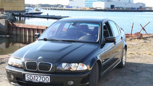

  1. problemet er løst det viste seg at det var låsen i førerdøren som var treg.. litt WD40 og et nytt bateri i nøkkelen så var det i orden igjen
  2. Det er ikke takluke på bilen og det er ikke noe galt med alarmen.. Men det er ikke altid den vil låse eg opp når jeg bruker remoten.. Og da må jeg låse opp manuelt, noe som kun låser opp fører døren. Kan det være låsen i førerdøren som kuker seg ??
  3. Hei, Jeg har problemer med min 328i e46. Når jeg låser den med nøkkelen så låser den seg opp igjen med en gang og kjører ned alle vinduene.. hva er det som gjør dette??
