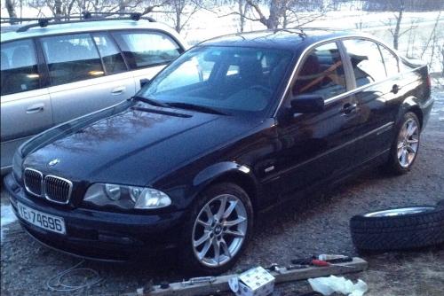

  1. Nivået er helt fint, tror ikke det har noe effekt å svinge Får hente ut skiltene snart å prøve å kjøre ut eventuell kondens. Har på følelsen at du er inne på noe
  2. Har ikke sjekket nøye men mener på at lyden kommer når den får litt temperatur. Bilen står på ganske gammel bensin og har ikke vært kjørt noe mer en lett flytting de siste 6 måneder. 4 måneder i mitt eie og 2 i forje.
  3. Bilen har vært mest by kjørt av forje eier. Den hår stått avskiltet i 4måneder nå fordi jeg ikke har lappen enda og har blitt flyttet litt rundt på eiendommen. Kan det være at litt frisk bensin og en langtur kan hjelpe på? Legge inn en oljeskjift i nermere framtid.
  4. Usikker kan være, men etter hva jeg har hørt på nett er dette litt ulikt :S
  5. Har fått en ulyd i motor som bare høres ved økning i turtall. Lyden kommer bare etter motoren har gått en liten stund. Lurer på om kanskje det kan være kjedestrammer eller lager i dynamo eller lignende. Bil er gått 130k og har hatt oljeskift hver 10 000. Video av lyd: Håper at det er noe enkelt da den er nylig kjøpt som førstebil
  6. Kan legge til at hele biln har vært opplakkert for ca 9 år siden hvis det hjelper
  7. Har nylig kjøpt en e46 sedan som jeg har merket at dugger lett. Hadde en nabo som kom å så på biln etter jeg hadde vasket den. Han merket at bilen var fuktig i bagasjerommet. Spesielt oppå forsterkeren som ligger helt øverst i høyre hjørne. Han merket også at det lå noen dråper med vann på dør listen ved gulvet (høyre bak). Noen som kjenner til problemet? Takk på forhånd
