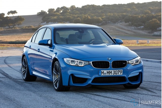

  3. Hei! Jeg lurer på om noen har erfaring med brede felger/dekk på en vanlig F30. Har lyst på M3 felgene dobbelteke 437 19". Men disse er kanskje i bredeste laget for hva som passer en f30? De er vel 275mm bred bak og 255mm foran. Noen som vet råd om bredde/innpress kan passe? Felgene vist på M3
