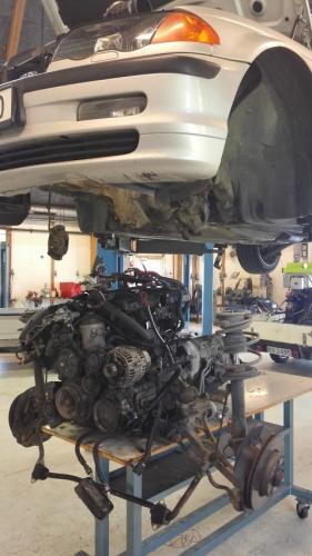

  4. Jeg har googlet lenge men finner ikke noe om hvor ledningene til ryggelyset skal inn på rele. Klarer du å huske hvor jeg finner det? 4 pins ledningen til clutch finner jeg ikke, skal den ligge klar oppe ved pedalene? har kontakten med 5cm ledning fra donorbilen så hvis jeg finner ut hvor ledningene skal inn så hadde jeg fått ordnet det.
  5. Er det noen som vil ta på seg koding av en e46 i Buskerud? Etter ombygging fra automat til manuell må det kodes noe.
  6. Jeg har brukt ledningsnett fra manuell gir siden jeg bytta motor også, så ledningen fra ryggelys bryter på girkassa går inn på motorstyringsboksen og er tilkoblet i begge ender. Holder det da bare å programmere dette riktig?
  7. Bilde til venstre går til automatgir spak, er det noen av ledningene på den som går til ryggelys? Da burde ryggelys fungert når spaken står i R Bilde til høyre viser kobling nr3 som er igjen etter ombygging (går inn i det orginale ledningsnettet) Bilen fungerer uten boksen som styrer automatkassa. Er det noen som har koblingskjema på kobling nr3 og ledninger til girspak?
  8. Har i tillegg feil på antispinn og tannhjulslampe lyser. CruseControl virker ikke. Disse feilene må sikkert programmeres, men ryggelys må vel kobles om?
  9. Hei. Er det noen som har peiling på hvordan jeg får til ryggelys etter at jeg har bygd om til manuell? Bilen er i utgangspunktet en 2000 mod E46 med tiptronic. Har prøvd å koble til automatgir spak og satt den i R men det lyser ikke bak.?
