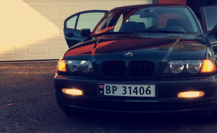

  1. Dette er det jeg har. Kablene er ganske tykke. Tror det er 70mm2. Og en ganske kraftig kondensator. Men problemet er at det blinker i alt av lys i bilen når jeg utnytter det bra. Har hørt at det skal hjelpe å bytte litt jordingskabler og kabel fra dynamo. Fant ut av at kabelen fra dynamoen er mer jobb enn jeg gidder skal sjekke The Big Three Upgrade. Takk
  2. Sliter med at lys i bilen (BMW e46) blinker når jeg spiller høy musikk? Har hørt at det hjelper å skifte ledning fra dynamo til batteri, og jording fra batteri til karrosseri. Noen som har erfaring med dette?
