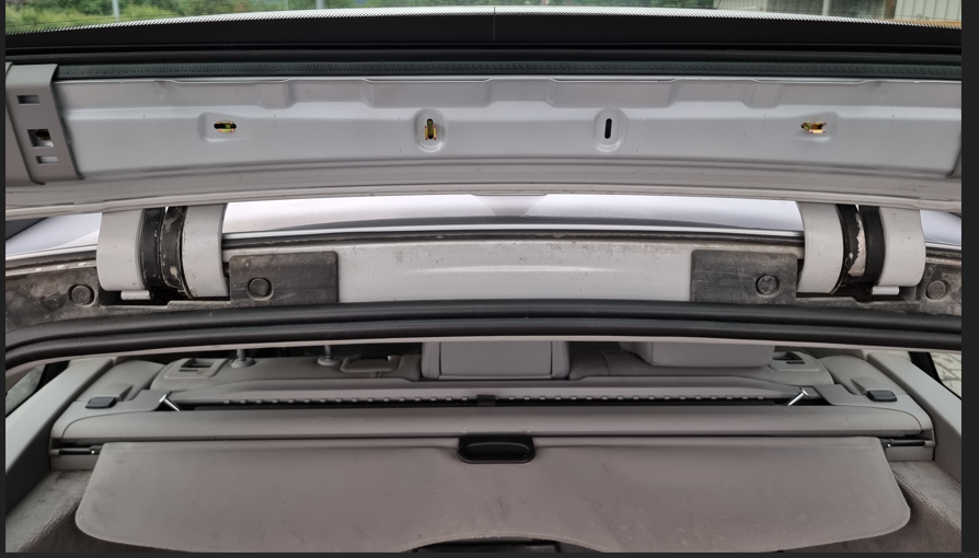

  9. Pr nå svarer ikke sentral-låsen på trykk på fjernkontrollen (bare noen mnd gammel), og hver gang jeg låser opp bilen og åpner døra, går alarmen. Dette har jeg skjønt kan henge sammen med denne diversity antennen, og derfor leter jeg etter den. Kommentarer?
  10. Har ikke sånt deksel på luken, som han i videoen viser. Bare sånn pyntedeksel på min bil, og derfor jeg stusser.
  11. Gjelder det for alle E61 at denne antenneforsterekeren er plassert i bakrutespoileren? Ser ikke helt hvor den er på min 2007 E61?
