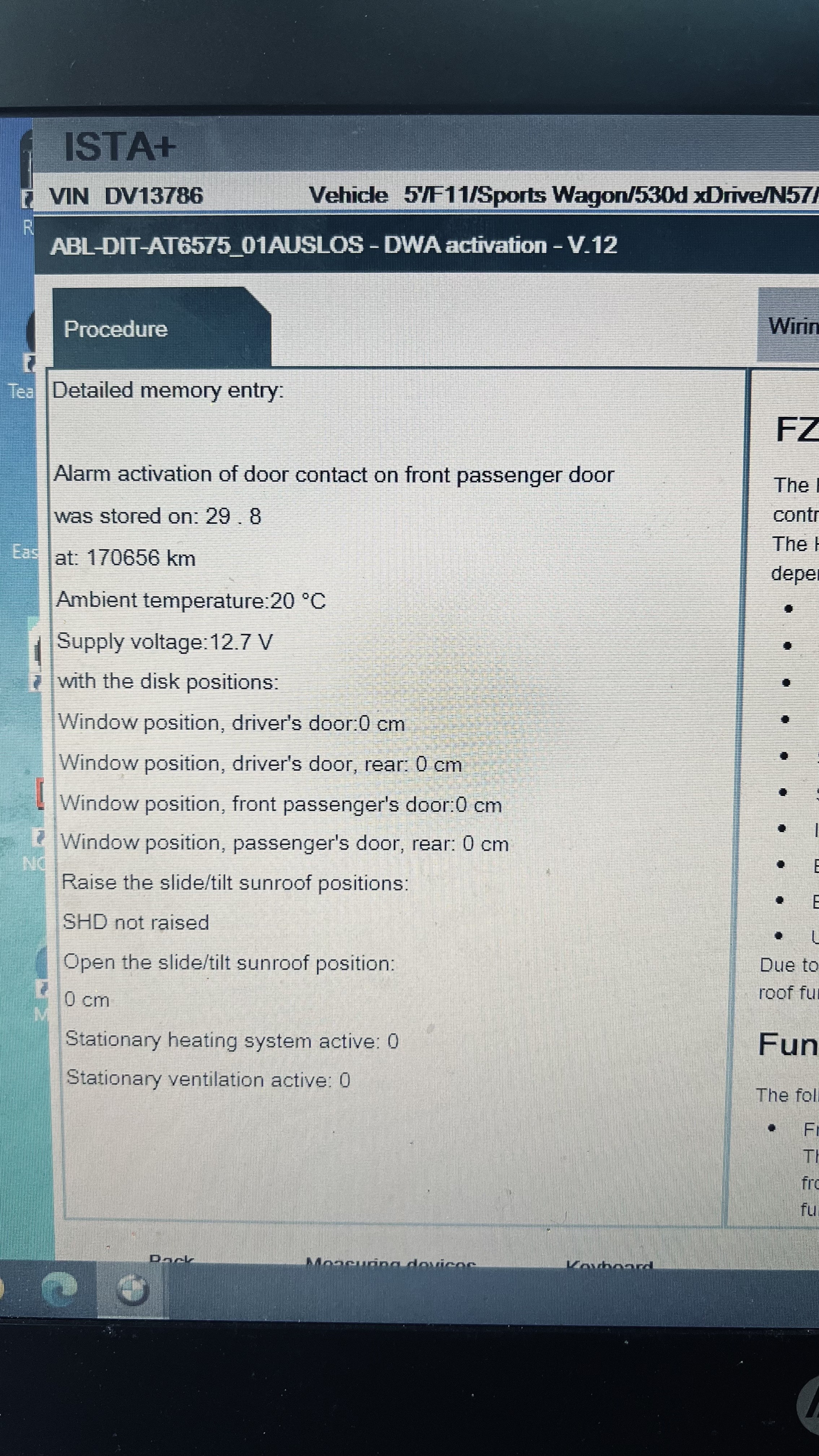

Hadde bilen inne på verksted for feilsøking. Se bilde. Kjøpte en ny døraktuator/dørlås og byttet den nå på lørdag formiddag. Avholder batteribytte inntil videre for å se om det bare var pga. dør at batteri var «dårlig». Brukte 30 min på å bytte, veldig enkelt selv for meg som ikke har gjort det før. Fulgte denne youtube-videoen: Ingen alarm gått enda, 2 dager etterpå.
Hadde den inne hos lokale BMW forhandler, og de fant ut dette. Jeg tenker å la de gjøre dørjobben, men at jeg bytter batteri selv. Hva anbefales av batteri? Fått tilbud på Batteri 108Ah Agm til 6432,80 kr inkl. mva. fra verksted.
Leste ut feilkoder fra ISTA på DWA Activation og da ser det ut som det er noe problemer med front passenger door. Det lå en feil inne på passenger door når jeg leste av feilkoder på bilen og, som kan ses på de bildene jeg lastet opp i tråden. Kan dette være synderen eller kan det komme av dårlig batteri?
Batteriet er ikke byttet siden jeg kjøpte bilen ihvertfall, usikker på hvor gammelt det er. Ingenting står i OBD-port. Jeg målte nå 12,7 V ca. 2 timer etter jeg parkerte og låste bilen (med panser litt åpent) - målingen gjorde jeg i motorrom via + og - punkt.
Etter testing så har du nok rett. Når jeg låser opp og låser på nytt så blinker den ganske mange ganger deretter går den inn i blinking hvert 2. sekund. Ifølge bilde jeg fant på google betyr det: «Interior motion sensor and tilt alarm sensor are not active as doors, hood, or tailgate is not correctly closed.» Nå har bilen stått låst slik i 2 timer, og alarm ikke gått. Er det fortsatt sannsynlig at det kan være sensor i panser eller hva anbefaler dere å teste videre? Edit: Selvfølgelig går ikke alarm hvis den er deaktivert 😂😅 Vet ikke helt hva neste steg blir..
Det blinker rødt hvert ca 2. sekund i frontruta, så vil da tro den er på?😅
Hei! Jeg har ikke fått målt spenning, ettersom jeg har låst bilen "manuelt" ved å gå i baksete å dytte ned låsen på alle dørene. Bilen og komponentene går vel aldri i "hvilemodus" ettersom den ikke blir låst? Jeg tenker at det kan være grunnen til at det ser ut til at batteriet er synderen. Ettersom jeg har ladet bilen gjennom motorrommet tidligere, mens bilen har vært låst - så begynner jeg å lure på om det er sensoren på panseret. Panseret står litt på gløtt under lading og alarm har aldri gått da. Jeg tester nå å la panser stå litt på gløtt mens bilen er låst for å se om alarm trigges. Til nå har det ikke gått noe alarm, 30 minutter etter låsing. Om noen vet hvor jeg kan finne denne sensoren så hadde det vært til stor hjelp. Legger ved bilder av motorrommet.
Hei! Jeg har slitt det siste halvåret med ujevne mellomrom med at bilalarmen går helt tilfeldig. Jeg har mine mistanker om at det er batteriet som har tatt kveld eller sliter, og har lest ut feilkoder via ISTA. Jeg har ladet batteriet 3-4 ganger de siste ukene med CTEK MXS 10, og den har da stått i nærmere 10 timer hver gang. Noen som kunne hjulpet meg å forstå kodene og eventuelt hva det kan skyldes? Kodene for comfort access er fordi jeg har plugget ut dette fra håndtakene. Takk på forhånd for all hjelp!
