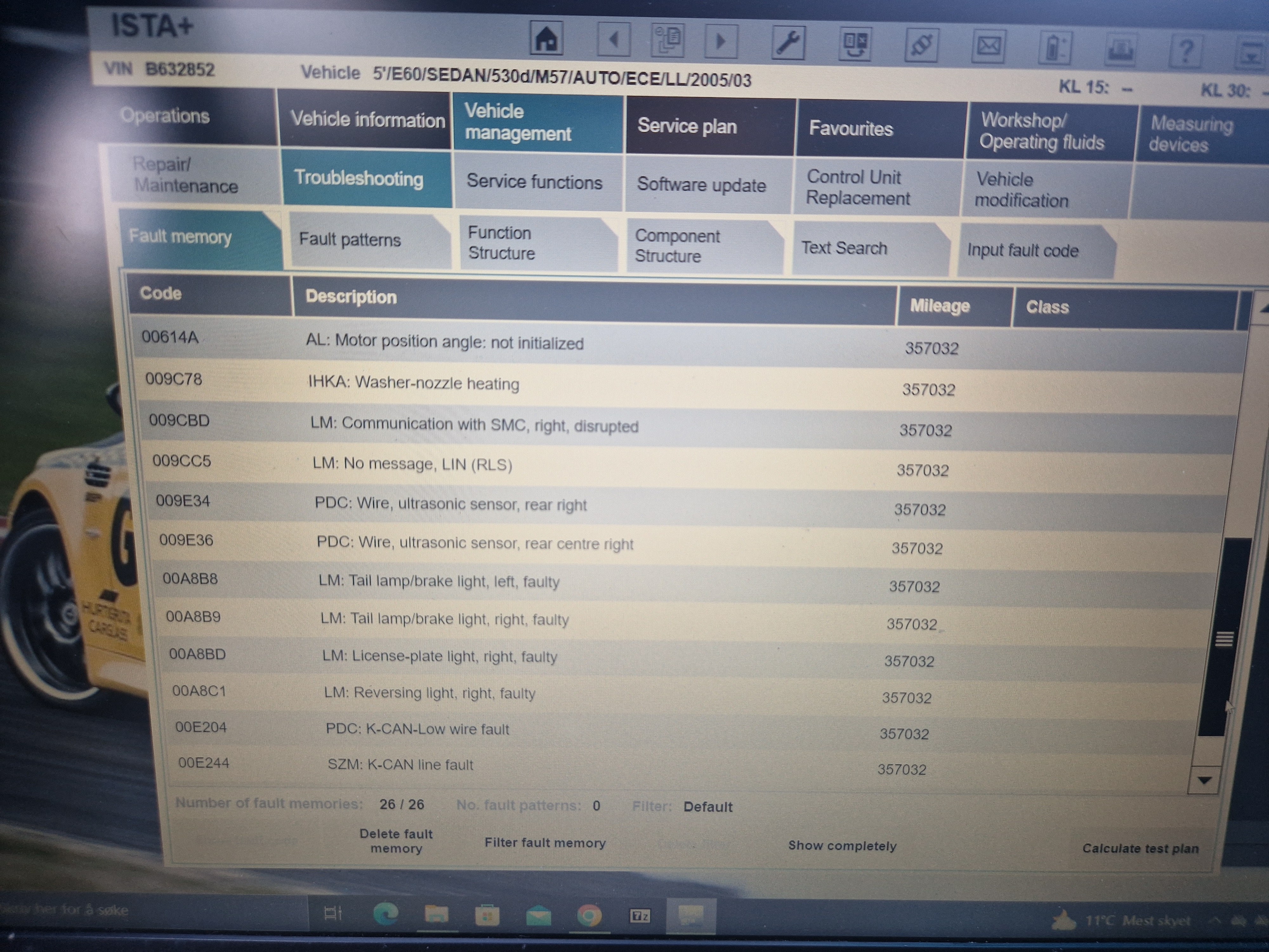

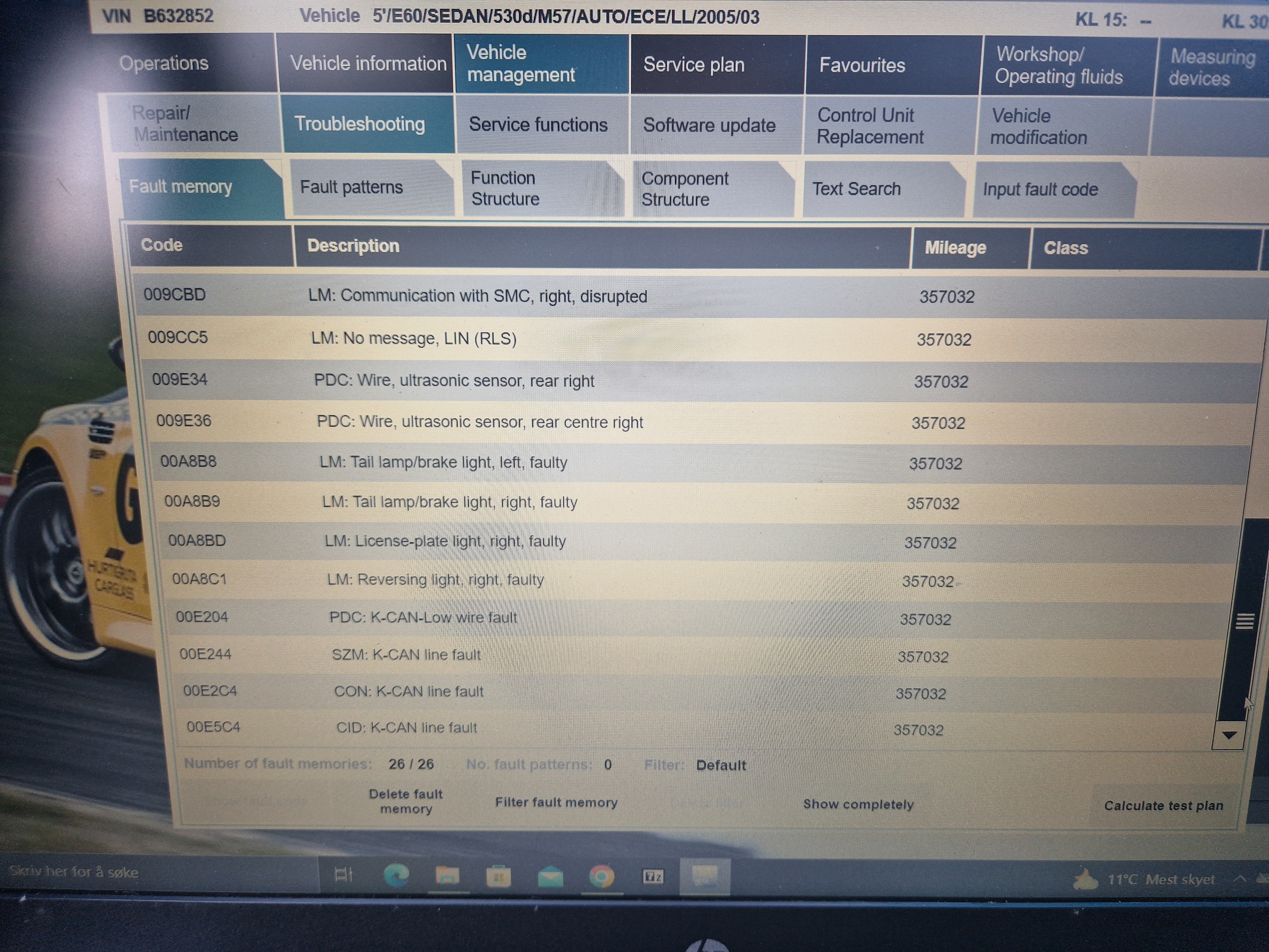

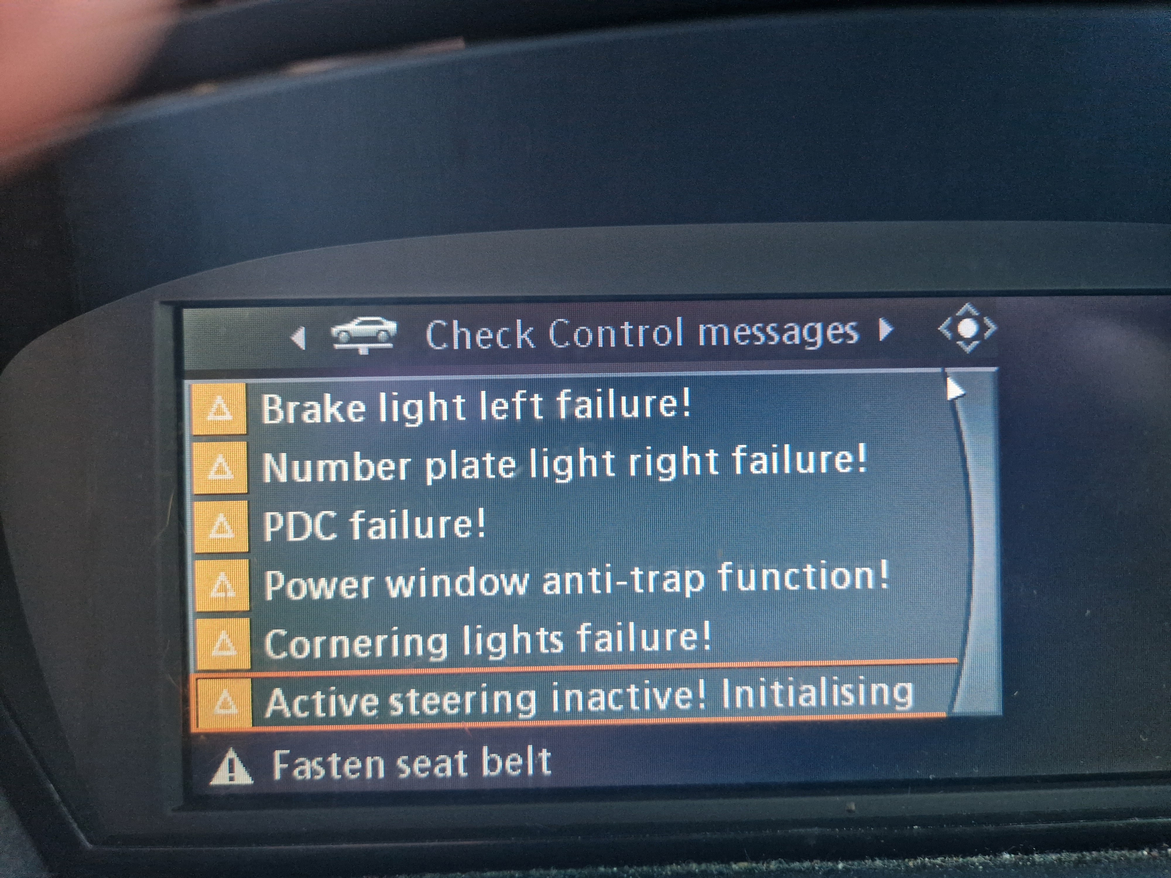

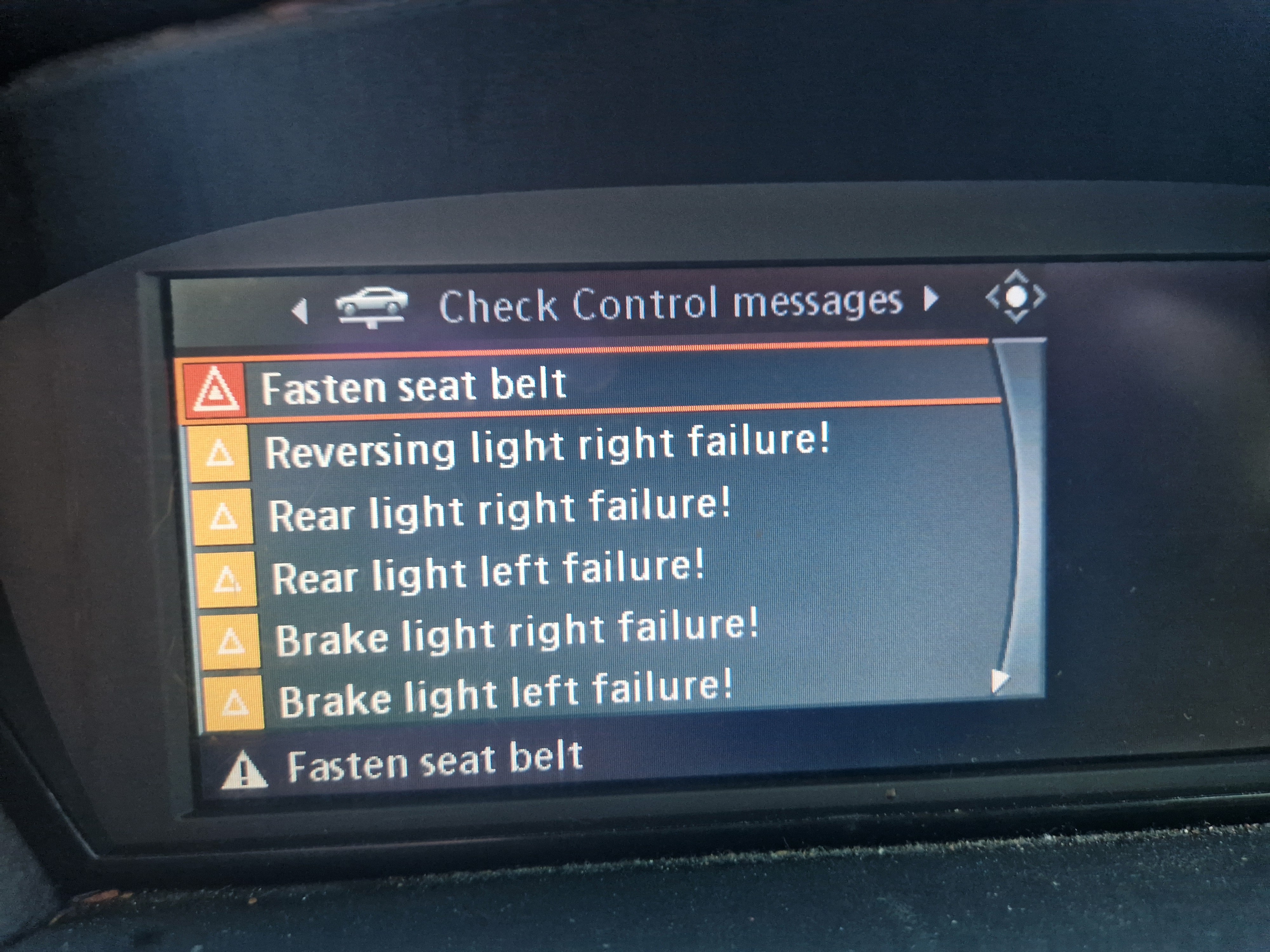

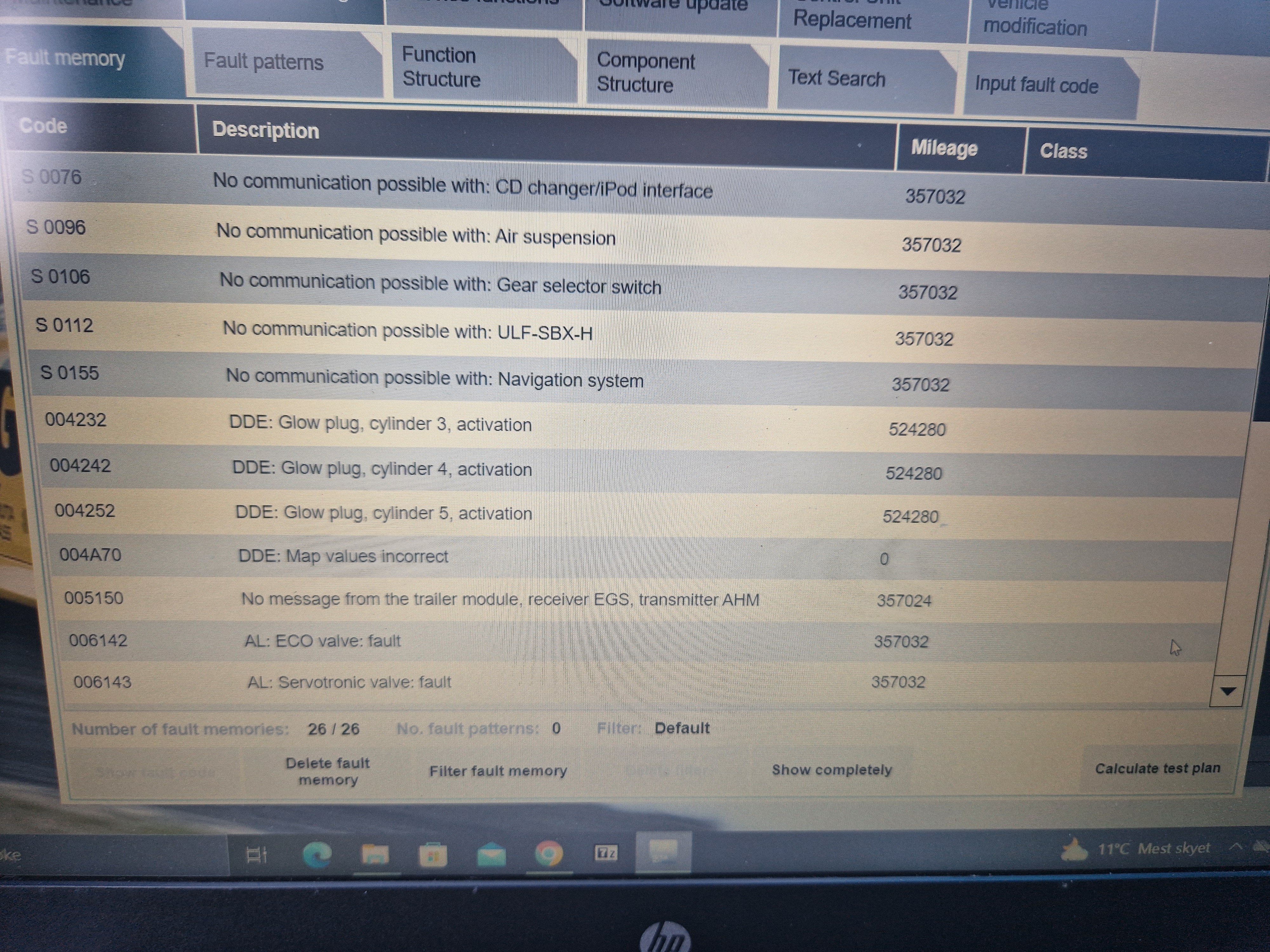

  1. Nei, kun fordi jeg sitter uten belte 🫡😅 Ja, nå når både du og E.C nevner det må nok det feilsøkes.
  2. Da har jeg prøvd å kode KOMBI på nytt, uten hell. Legger ved bilder av feilmeldinger i IDrive (når jeg hadde feilkoder i ISTA fikk jeg og beskjed her) hvor det ikke hintes om airbag feil, og utlesning av feilkoder fra ISTA. Fult klar over at det er mye å ta tak i med bilen, men er det noen av disse feilkodene som muligens kan være årsak til airbag lampen?
  3. Er det jeg har sett for meg må til ja. Er det da risiko for at noe data i kombi går tapt? Har den trc fil på samme måte som LMA? Eller må jeg rett og slett bare gønne på og be om det beste?
  4. Det er nettopp det. Vet du om airbag lyset kan gå på uten at det kommer feilkode, på grunn av visse parametre som ikke møtes? Typ om spenningen dypper for lavt under oppstart, eller noe annet lignende?
  5. Brunene funket før jeg oppdaterte til +MUEB i VO. Vet du hva jeg isåfall skal se etter i TRC filen?
  6. Går det ann å resette kombi, eller få den til å hente status på nytt?
  7. Heisann. Gjelder en BME E60 530D 2003 mod. Hatt problemer med seat occupancy sensor i passasersetet. Hadde originalt to feilkoder, en på setesensoren i setet, og en på sbsr. Installerte en emulator under setet, og da forsvant begge de feilkodene, men ble erstattet med feilkode på modul i førerdøren, hvor systemtid måtte startes. Fikk omsider fikset det og, og da forsvant airbag lyset. Dessverre kom lyset tilbake da motoren ble startet, men så fort den ble stanset, altså så lenge det bare var tenningen som var på, hadde jeg ikke airbag lys. På grunn av koding av LM module, fikk jeg feil på SGM-SIM av at spenningen var for lav. Fikk ladet batteriet litt, og modulen ble kalibrert på nytt gjennom ISTA, og feilen forsvant. I forbindelse med mye koding har den siste feilen med SGM-SIM hendt flere ganger. Nå har jeg ingen feilkoder på srs systemet i ISTA, den grenen av treet er grønt. Alikevel har jeg airbag lampe, og nå er den på både når tenningen er på, og når motoren går. Har prøvd å lese ut feilkoder i begge tilstander, uten endringer i hvilke feilkoder jeg har. Jeg trenger denne lampen av for EU, så spørsmålet er: Hva kan det være? Kommer ikke opp feilkode i Idriven heller, så kan det være at kombi/speedometeret/instrumentet har låst seg med lyset på, og at den ikke opdaterer status til srs fortløpende? Setter stor pris på all hjelp!
