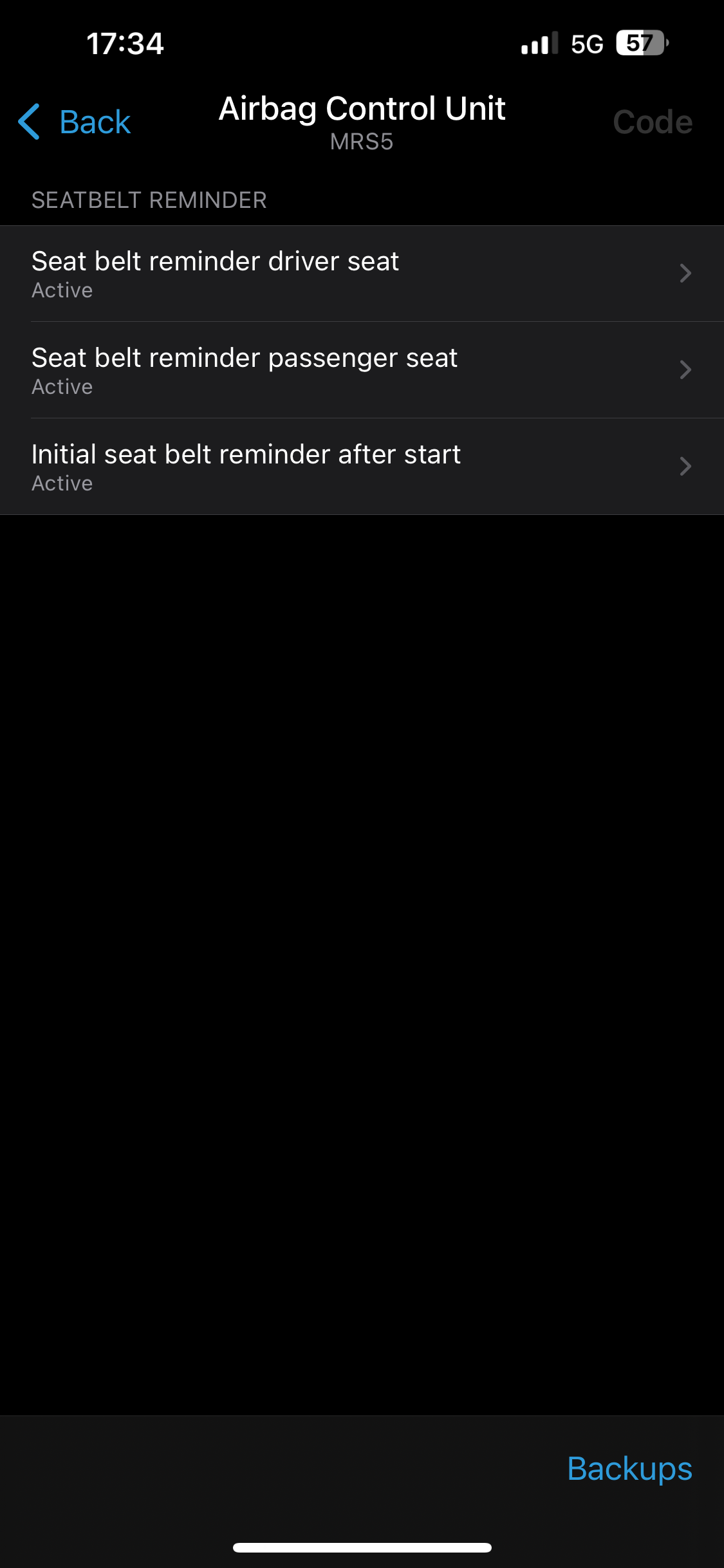

  1. Når jeg prøver å slette feilen nå så blir den ikke fjerner fra iDriven og kommer tilbake med en gang i BimmerLink. Må vel gå over kablene om noe ikke er koden om, men jeg har ikke verktøy tilgjengelig for å sjekke det
  2. Hei, bilen ble ikke kjørt på motstand når den sto med Recaro stolene, men den hadde ingen varsellampe når jeg kjørte den slik. Strømmen var frakoblet når jeg koblet til original setene igjen. Har prøvd å slette feilkodene med bimmercode, men de kommer tilbake når jeg skrur bilen tilbake på. Har også kodet inn setebelte varsel etter jeg koblet opp org setene
  3. Hei, har hart Recaro bøttestoler i en 2007 E92 M3, har nå satt inn originale seter i henhold til EU. Får nå opp feilkodene som er i bildet, har prøvd å søke litt rundt men finner ikke så mange hjelpsomme løsninger. Noen som har opplevd noe slikt før?
