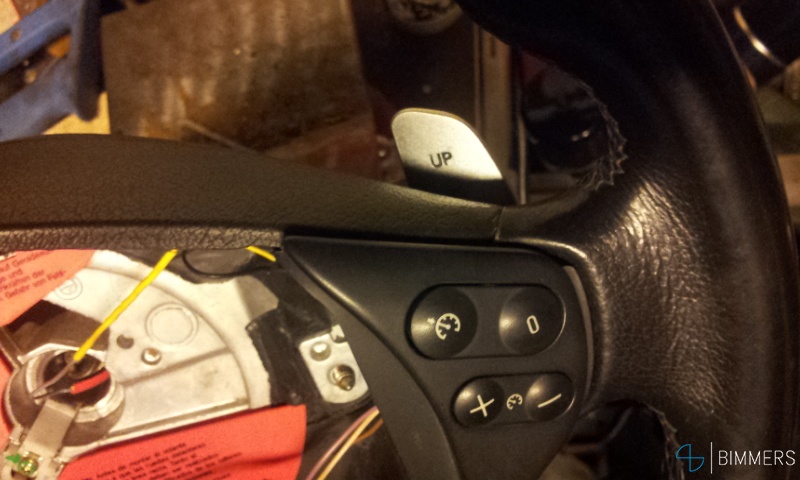

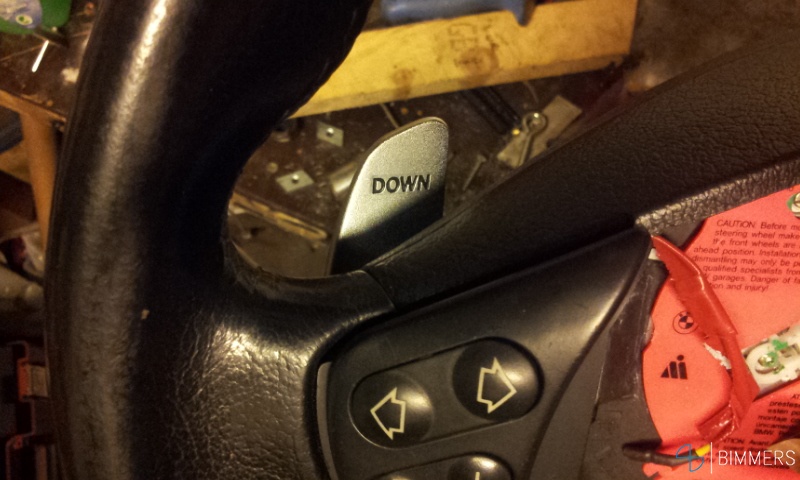

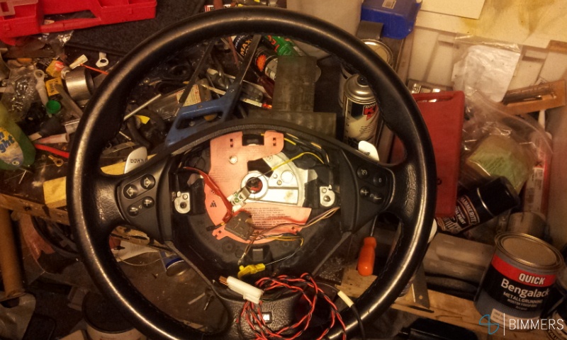

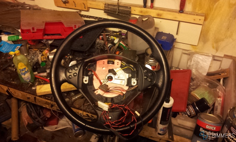

ferske bilder av ratt.
har lagt inn sort farge i "up" og "down" teksten.
skinnet er helt og pent.
rød + sort kabel skal gå fra rattstammen og til girvelgeren, den kvite karbon pinnen skal festes i plastikken i rattstammen mot sleperingen

Hvordan er dette og koble opp til kassa ?
åpner deksler rundt girstangen.
på nedsiden av stangen er en micro bryter, med 2 ledninger, innpå dem skal du kople.
les link i post nr 4
