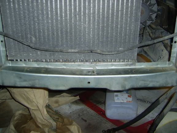

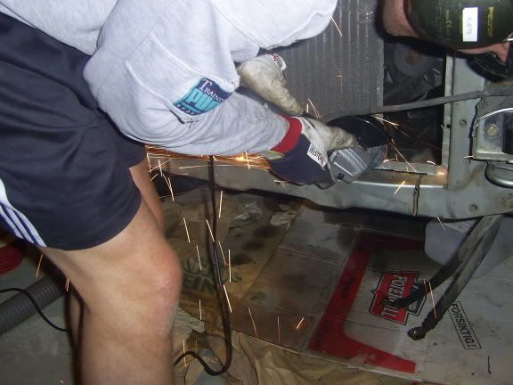

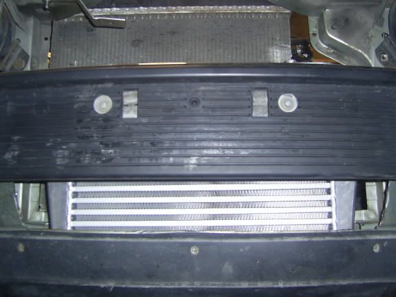

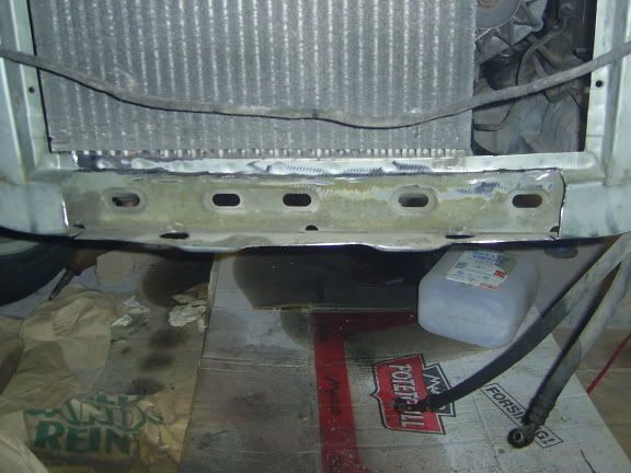

Da har vi plassert IC'n der den skal stå. Vi fant fort ut at vi måtte "massere" fronten littegrande :)
Før:
S3TR in action:
Etter:
Ca slik blir det seende ut:
I morgen har vi ingen plan, men arbeid har vi nok av så noe kommer vi nok på ;)
