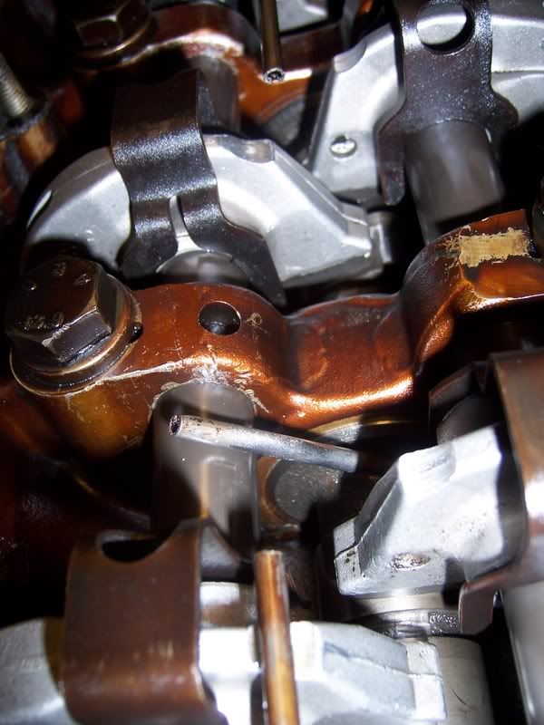

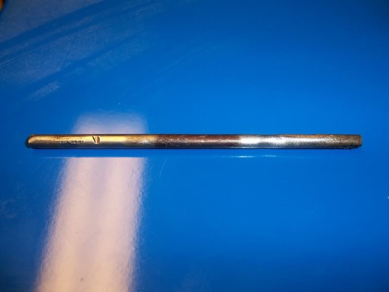

Hva er dette som ramla ned under bilen?? Vi veit ikke hva det kan være så vi kaster det på havet! Den som kan svare på hva det er kan berge skiten fra en fuktig grav ;)

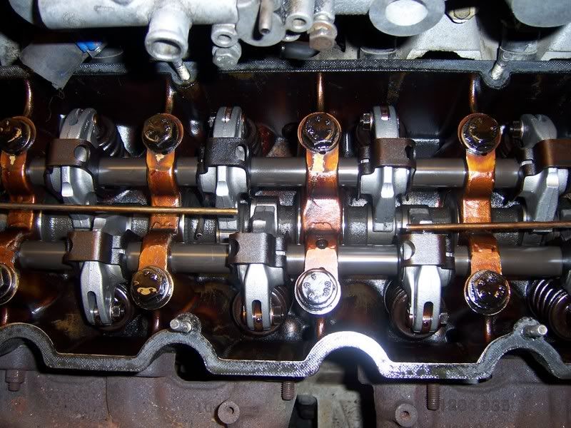

Tok av toppdekselet..Skummelt!

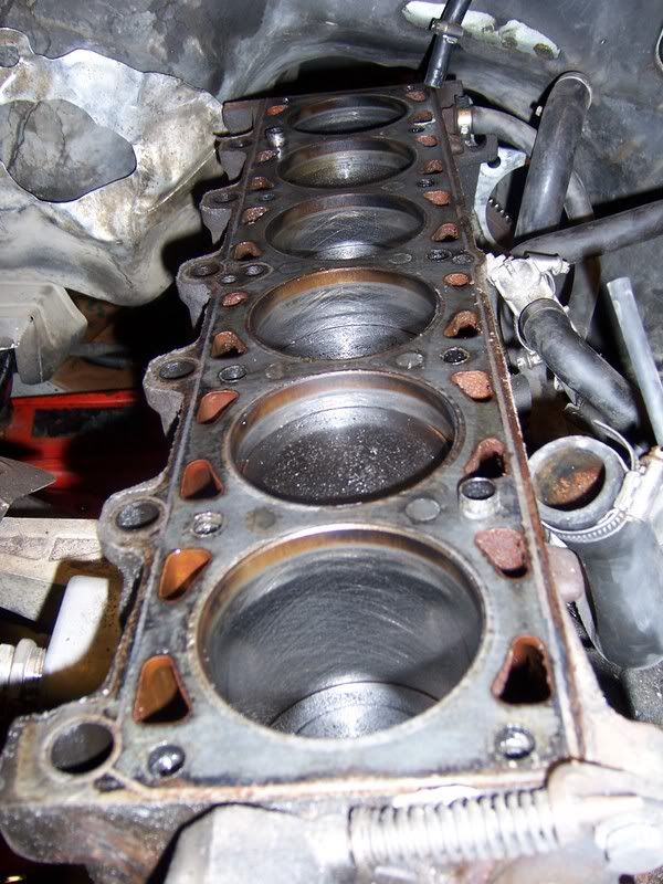

Noen som har sett noe sånnt skje før? Toppen ser forøvrig ut til å være i veldig bra stand.
Spor av original honing i sylindre også, så her er håp :)

sykeste me den kam smørnings røret. aldri sett før, så jo nesten ut som de va kappa rett va.
@ 325ti: Du må jo gjøre noe for ikke å bli frakjørt
hehe, vi får se hva som skjer over vintern;)
Hmmmmm...... her så det da ut til å se bra ut. Var ikke noe spon av honing hos meg gitt. hehe.
Men pokker, har det røret vært sånn hele tiden? må da ha kommet noen ulyder ved kjøring
Jeg tror det røret har vert sånn det er hele tiden mens jeg har hatt bilen. Og det ser ut til at røret har fått seg en liten knekk helt i fremkant av motoren, det har sikkert skjedd under montering. Men det har ikke vert noen ulyder uten om den vanlige tikkingen som alle M20 motorer har :lol: . Men kansje mye av den lyden forsvinner når vi monterer et nytt oljerør :)
Toppen og sylinderene såg ganske bra ut bortsett frå det oljerøret.
Fikk også et triggerhjul og VR-sensor i posten i dag som skal brukest til å styre tenningen. Takk til Propan for det :)
åssen ser kammen din ut da? ser for meg en godt smurt en på midten og en godt slitt en på endene. blei lurt av de røret der en gang, anbefales og blåse ut hver gang du er av med toppdekselet
Uten noe nærmere innsyn ser kammen ganske bra ut! Håper og tror at toppen har overlevd oljerørangrepet!! Men nå skal ålesundby snues på hode :P

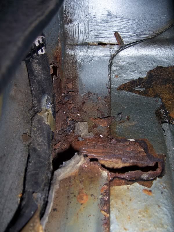

Høyre fotbrønn..
Diverse andre deler av bilen er bytta ut med blomsterjord, men vi er ved godt mot :)

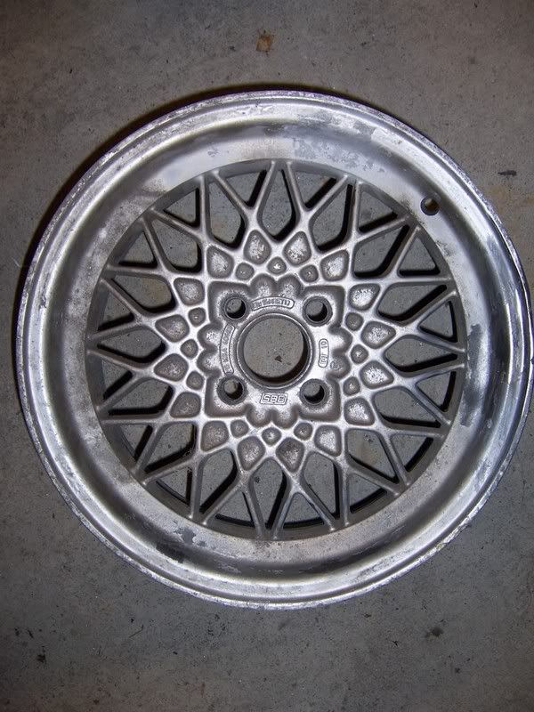

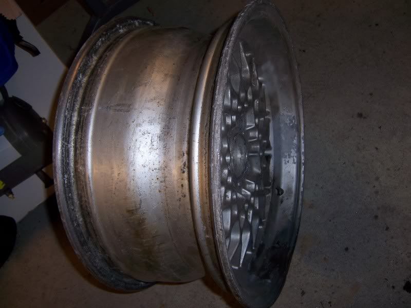

Ellers har S3T skoga tak i noen BBS felger som bør holde til banebruk. Felgene trenger endel TLC, men vi har tydeligvis god tid så dette skal bli bra! Må bare bygge en "innretning" som letter pussejobben litt..

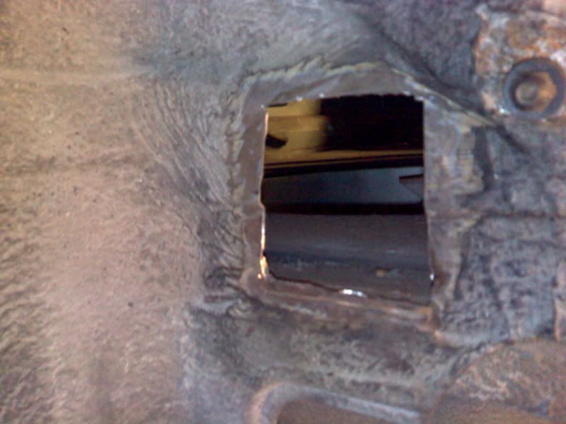

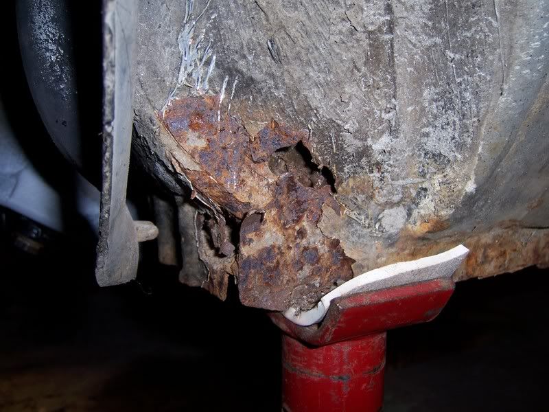

Det har blitt litt mer sveising i hjulhusa en først antatt, men nå er det stortsett klart for å sette på plass understellet bake.
Det må nevnest at jeg aldri har sveist noe før vi begynte på denne bilen, men man må jo prøve. En som kan det hadde nok ledd av meg, men man lærer så lenge man lever :wink: (Dagens kloke ord)
Work in progress i toppen av hjulhuset:
Feste til påfyllingsrøret hadde nesten løsnet helt, så her måtte det kappes:
En platebit ble smidd ut av en tanks som står her :P :
Så ble festet sveist på igjen:
En annen detalj som kan nevnest er:
Greitt å ha litt justerings muligheter :wink:

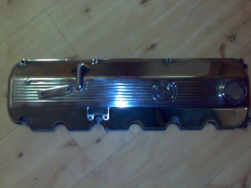

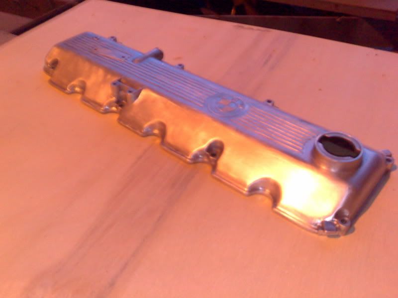

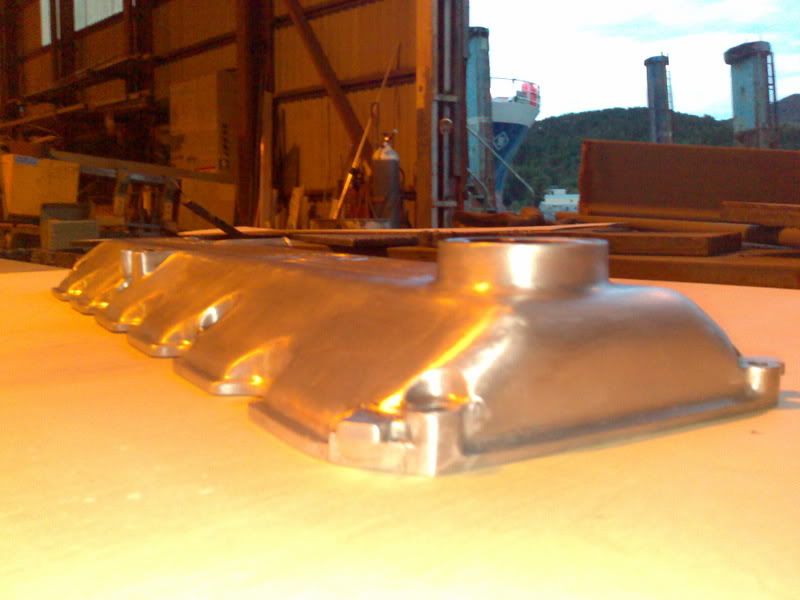

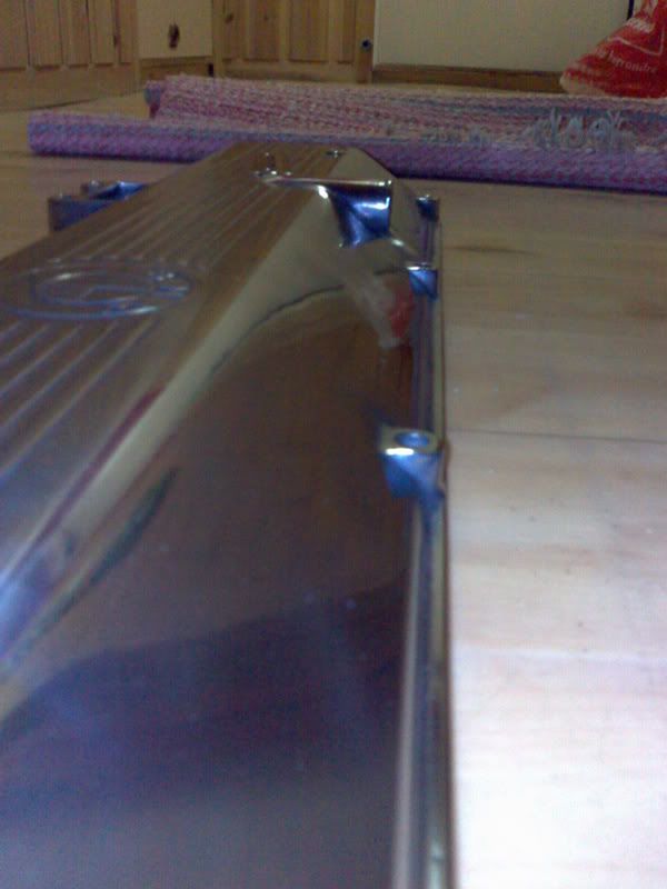

Jeg hadde et topplokk liggende så da la jeg meg ut på et miniprosjekt som var MYE større en jeg trodde! Men resultatet ble jo ok.
Etter MYE pussing såg det slik ut:
20 min. senere såg det slik ut :wink: :
K-Mac kitet er ikke godkjent for gatebruk, det finnes heller ikke TÜV papirer. Men det er jo en smal sak å montere de etter godkjenning. Tviler på de fører til merknader på EU-kontroll, vertfall om en skjuler de under en tårnstiver ;)
Etter at topplokket var pusset ned med 400 papir brukte jeg en aluminiumspolering som jeg kjøpte med Gasolin.
Det gikk med noen timer på pussingen, men når det var gjort var det ganske enkelt å polere opp overflaten.
