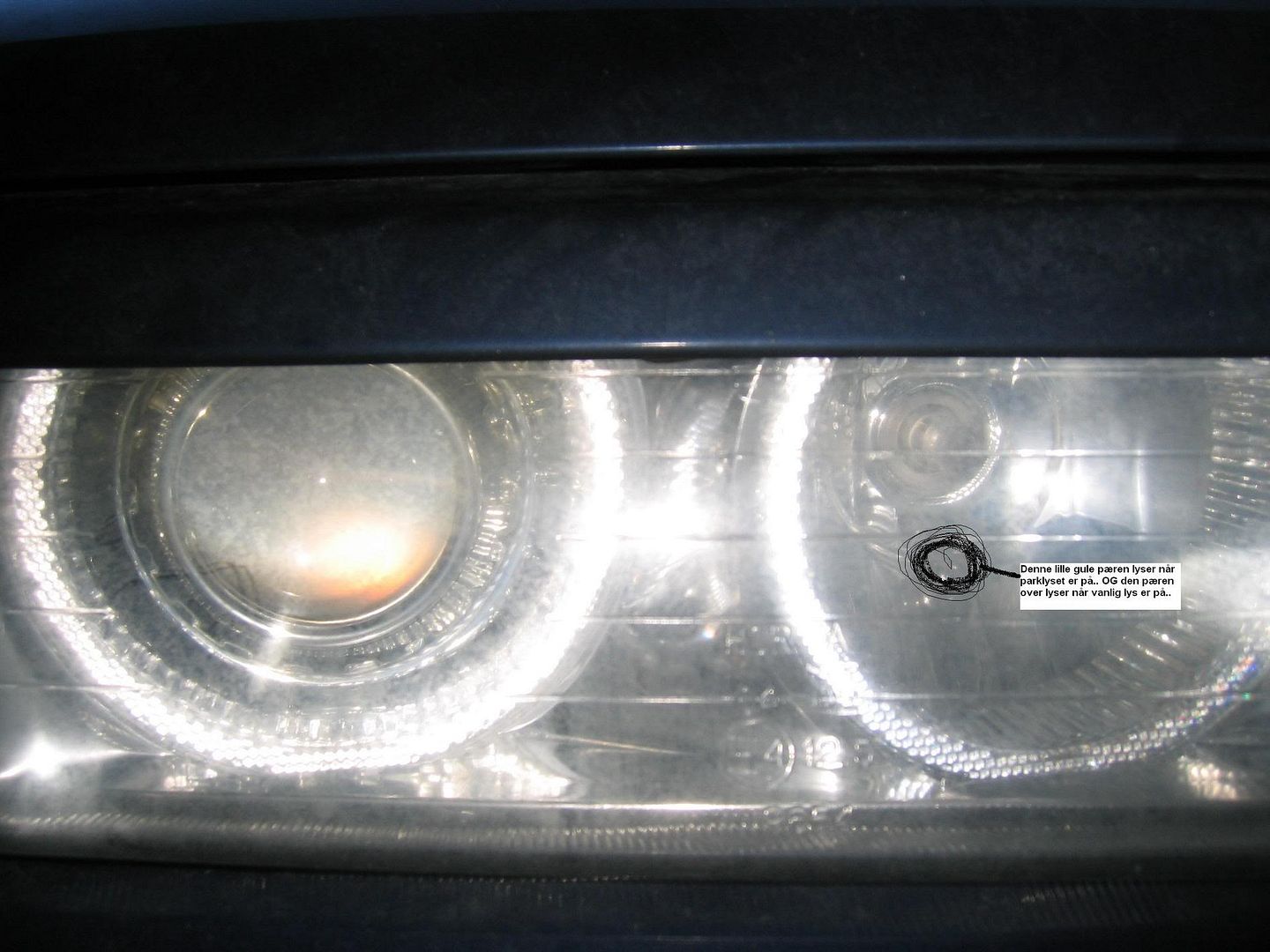

Mack10 Skrevet Desember 25, 2005 Forfatter Share Skrevet Desember 25, 2005 Ut og fikse bilde om 2 min.. Kan det være at de har blitt koblet feil da?? Skal de lyse gult?? Kossen får man de til og bli blå slik som mange med angeleyes har?? Mvh Mack10 Lenke til kommentar Del på andre sider More sharing options...
Mack10 Skrevet Desember 25, 2005 Forfatter Share Skrevet Desember 25, 2005 http://i11.photobucket.com/albums/a177/Mack1o/Bilde.jpg Lenke til kommentar Del på andre sider More sharing options...
hagenisse Skrevet Desember 25, 2005 Share Skrevet Desember 25, 2005 Slik skal ringene på FK-lykter se ut: De skal ikke være blå på FK sine lykter. Skal du absolutt ha blå må du få tak i andre lykter (hvis du i det hele tatt har FK da..), men blå parklys er vel strengt tatt ikke spesielt lovlig heller. Eller så er fjernlyset innerst og nærlyset ytterst. Den lille pæra er parklyset, greit nok, men trodde ikke den var på FK-lyktene ettersom ringene er der. Hvis det lyser innerst når du har nærlys på er noe feil. Lenke til kommentar Del på andre sider More sharing options...
Mack10 Skrevet Desember 25, 2005 Forfatter Share Skrevet Desember 25, 2005 Det er bare den lille gule som lyser.. Har ikke peiling på ka som kan være gale.. Hvor skal den andre pæren sitte?? Lenke til kommentar Del på andre sider More sharing options...

Mack10 Skrevet Desember 25, 2005 Forfatter Share Skrevet Desember 25, 2005 Altså: Jeg har angeleyes, men jeg får ikke lys i "ringene" Jeg får bare den lille pæren under nærlyset til og lyse.. Om det lyser gult gjør forsåvidt ikke noe, men jeg trenger hjelp til og få ringene til og lyse. Lyktene stod i bilen når jeg kjøpte dem så det er ikke noe og gjøre med. Mch Arne Lenke til kommentar Del på andre sider More sharing options...
hagenisse Skrevet Desember 25, 2005 Share Skrevet Desember 25, 2005 Jeg skjønner ikke helt hvorfor den pæra er der hvis det er angel eyes. Det er jo den normale parklys-pæra. Lenke til kommentar Del på andre sider More sharing options...
Mack10 Skrevet Desember 25, 2005 Forfatter Share Skrevet Desember 25, 2005 Skjønner ikke stort mere jeg heller.. Kan det være at det bare er en billig "lookalike" ?? Og at jeg da må kjøpe noen ringer som jeg kan lime utenpå de gamle?? Og bare sette en "tyv" på det gamle parklyset?? Lenke til kommentar Del på andre sider More sharing options...
