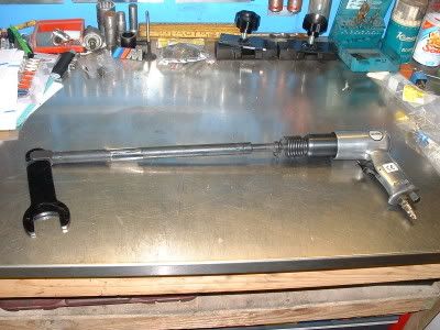

Pedi Posted March 19, 2006 Posted March 19, 2006 Prøv å bruke et slikt verktøy som jeg har... Funker som snus hver gang...
Pedi Posted March 19, 2006 Posted March 19, 2006 luftmeisel er nice Mutteren kommer i 99% av tilfellene med en eneste gang... Så luftmeisel er suverent...
