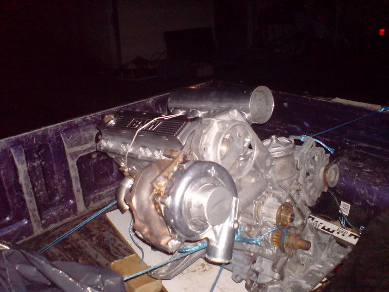

en kompis tok et par bilder av motoren min mens den sto på pickup`en for en stund siden, etter en tur hos en kompis,som jeg fikk låne motorrom med for å måle :D hehe...

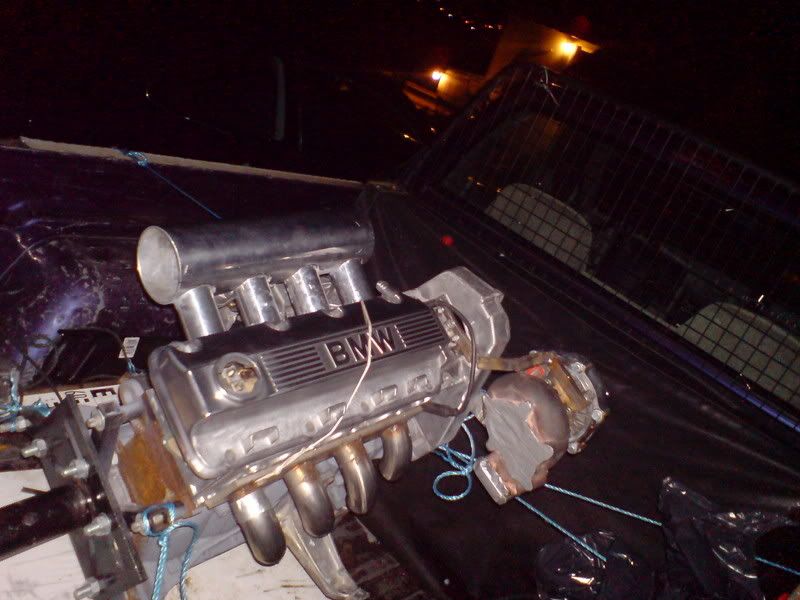

grenrøret ble punktet sammen, manglet heilsveis(tig) men tok det fra for å bygge m10 gren...hm..må måle på nytt i karrosseriet for å bygge det da..prata med en fyr som sko ha 10000 for å bygge et grenrør..fy å fy...
316/rustfrie 90` bend koster ca 150,- pr stk..38mm invendig / 2mm vegger..jeg kjøpte 15stk..hehe..
MS får jeg håpe funker bra..heh...siden jeg sjøl skal bruke det..med full pakke blir det.. har hjulet og sensor til tenninga fra m40, noe som folk leter seg grønn etter.. ;) så blir coil-pack fra escort også.
og for å gjøre dette enkelt så mangler man bare strømforsyninga til carputeren.

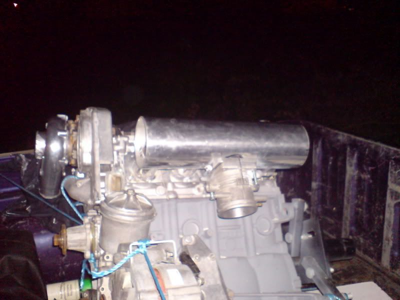

turboen ville jeg plassere lengst mulig frem og opp og vekk fra motor pga varme og såpass det vart mulig å komme lett til pluggene...trasigt å bytte plugger med et 3" rør der ja..hehe...
ville nok fungert greit med innsuget...det er 42mm innvendig på røra fra flensen og samlerøret er 90mm innvendig og får/fikk noen desiliter mer volum enn 42mm røra og volumet i toppen (fra ventil og til flens..)-noen sa det var en grei måte å gjøre det på, men var mer tilfeldig her da..hehe..
spjeldet er fra en b35, ca 70mm innvendig. tenkte å bruke 2,5" rør fra turbo/ic til spjeld.. og det er seff trompeter på 42mm røra inni plenum da ;)
prøver å finne igjen en 300hk m40 på nettet med omtrent samma oppbygging som jeg skulle ha ;) virka bra bygd.
ellers syns jeg denne m10 virker litt sprek....... ;)

jo, må lage ny flens også siden boltmønsteret er ulikt. prøvde det me å snu manifolden på m10`n, men det blir for høyt pga diameteren på kompressorhuset om man vil ha litt bra flow på eksosen..
blir litt arbeid å lage nytt siden jeg må putte motor i en bil, for å gjøre det "enklest"..hehe...å spes fordi jeg må lage et til meg sjøl også...i tillegg..hehe..
