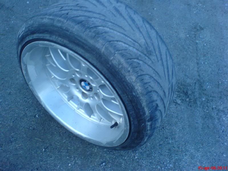

MeSs Posted May 10, 2006 Posted May 10, 2006 lurte på litt åssen jeg skal gå frem når jeg ska pusse opp dissa felga? klarlakken har flassa litt, så vil jeg har mer kromma kant.. Takker for svar!
Naitsirk Posted May 10, 2006 Posted May 10, 2006 tenkte du at du bare skulle få en blankere kant eller skal du pusse opp felge sjikkelig med lakkering osv ?

bjalle Posted May 10, 2006 Posted May 10, 2006 Fjern klarlakken med lakkfjerner,spør i fargehandelen,er de kantkjørt så puss vekk med en sliperull på en bormaskin,dremel er best.Puss over med fint sandpapir,så begynner den værste jobben,Poler med autosol på en mikrofiberklut,bruk krefter fordi finishen kommer kun når du polerer hardt.Det må poleres i timesvis på hver felg så vær tolmodig.Hvis du lar ett dekkverksted ta jobben tror jeg det koster ca 800 pr felg.Når felgene er ferdige så legg på ett lag vanlig bilpolish ca en gang i uka for å beholde glansen.Ikke nødvendig med klarlakk hvis du gjør dette.
glenng Posted May 10, 2006 Posted May 10, 2006 Hvis du skal polere opp selv så vil jeg anbefale å bruke en god drill med polerpute på (får kjøpt på biltema) , letter arbeidet voldsomt...
MeSs Posted May 10, 2006 Author Posted May 10, 2006 Takker for tips, så man får tatt bort skadene etter kantkjøring med sliping? Er forresten 17x10 med 235/40 gummi Skal også lakkere om eikene..
Dolk Posted May 11, 2006 Posted May 11, 2006 Når du polerer kanten kan du jo bare bruke en polerduk eller no, jekk opp bilen bak og sett den i 1 gir, så er det bare å polere i vei med Autosol.
bjalle Posted May 11, 2006 Posted May 11, 2006 Takker for tips, så man får tatt bort skadene etter kantkjøring med sliping?Er forresten 17x10 med 235/40 gummi Skal også lakkere om eikene.. Med litt tålmodighet så blir kantene nesten 100% bra,Hvis du ikke har kantkjørt gjennom alu belegget da.
MeSs Posted May 11, 2006 Author Posted May 11, 2006 Takker for tips, så man får tatt bort skadene etter kantkjøring med sliping?Er forresten 17x10 med 235/40 gummi Skal også lakkere om eikene.. Med litt tålmodighet så blir kantene nesten 100% bra,Hvis du ikke har kantkjørt gjennom alu belegget da. tror det, hvordan kan det repareres?
Steffan C Posted May 11, 2006 Posted May 11, 2006 Ta kontakt med Felgservice i Askim, de gjør alt som kan gjøres med alu.felger . Mine 18" var kantkjørte og det var en bulk i bakfelg da jeg kjøpte de . De rep. kanter, bulk og lakkerte alle 4 felgene for 2000kr(i 2004). Jeg ble ihvertfall superfornøyd med resultatet .
Jan e34 Posted May 12, 2006 Posted May 12, 2006 Felgservice sveiser også hakk i felgen etter kantkjøring og polerer kanten.
R Andersen Posted May 12, 2006 Posted May 12, 2006 Felgservice har akkurat rettet en felg for meg, og jeg ble veldig fornøyd med resultatet! Anbefales!
