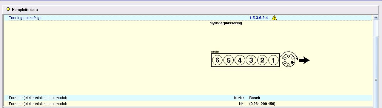

Bogart Skrevet Juni 14, 2006 Forfatter Skrevet Juni 14, 2006 Har bytta tennkabler. Det hjalp noe kan jeg høre men fortsatt er det ikke helt bra. Takk for alle innspill, supert forum når så mange bidrar. Aracna; hvor finner du slike finne skisser, en bok som kan kjøpes eller ?
Gunnar Skrevet Juni 14, 2006 Skrevet Juni 14, 2006 Aracna; hvor finner du slike finne skisser, en bok som kan kjøpes eller ? Tipper det er fra et verkstedsprogram som heter AutoData. Finnes på nettet som xs og slikt. Litt begrensa med informasjon på mange bilmodeller siden det inneholder det aller meste som finnes (alle merker), men greit å ha. Står momenter, oljemengder og typer, litt elektronikk, serviceoversikter, osv..
