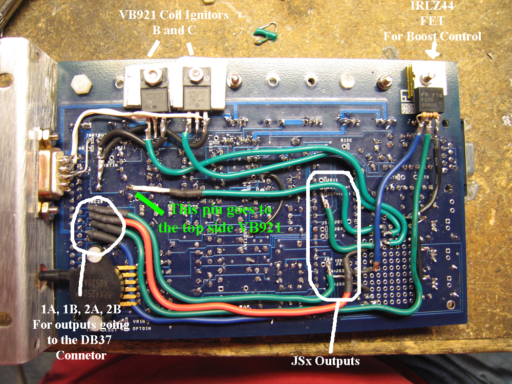

ehrnst Skrevet Mai 29, 2008 Skrevet Mai 29, 2008 Hvordan har du ruta slangen inn i vannpumpa når du har ekspansjonstanken på førersiden? alu tank finnes allerede, men den er ganske pricy:( Sliter med turtallet jeg og, hopper igang når motoren starter, men detter igjen. Turtallsledningen i org-nettet er den tynne svarte i den 3-pinkontakta som du ser i hanskerommet. Mener det er pinne 6 på motronicen Om det ikke er gjort må det loddes litt i MS for å få turtallsignalet. På bilde over er pinne 31 i MS-kontakta brukt for turtallsignal, JS1 er Output.
325ti Skrevet Mai 29, 2008 Forfatter Skrevet Mai 29, 2008 såg du hadde fått i gong bilen. såg no ut til å virke bra.. Grattis jada, virker greit, fått klar en cruising map noda. skal på rulle og simulere press får attack map'en;) ehrnst. joda. elt er loddet og jeg bruker den sorte av de 3. drar litt mor instrumentet. skal prøve et annet i kveld og se. kjøle slanger er bare dradd over og et messing bend og inn på vannpumpa. ingen dritabra løsning, men de får duge enn så lenge. eller's sliter jeg litt med sluring. lufta litt i går og fikk bedre resultat, men henger endel igjen enda. så ikveld skal de luftes,luftes og atter luftes. om ikke prøver jeg og shimse slavesylindern ut litt før jeg skrur ned igjen og returnerer skiten. forøvrig morro når de slipper litt på 3'an på tørra uten og provosere;) gleder meg til alt er optimalt. bremsepapirer kommer når den tid er der.
