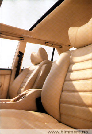

Dralle Skrevet Februar 21, 2010 Forfatter Share Skrevet Februar 21, 2010 Har ikke begynt enda nei, tenkte jeg skulle ta L7`n først siden den er dårligst.Men når motor jobben på 745i`n drøyer ut så må den fungere som bruksbil i mellomtiden.. Vurderer og kansje begyne litt småt på den siden den bare står uansett. Fikk kjøpt en svensk 745i uten motor som har mange fine karoserideler og et higeline interiør så jeg mangler litt mindre biter nå. Var faktisk fire dører uten rust i falsen på den Du er heldig som har en e23 på veien i det minste Dører uten rust er vanskelig å finne. Tenker selv å kjøpe helt ny dør h.side bak... Gleder meg til å se en eventuell prosjektråd på L7'en Highline-interiør er nice, spesielt om det er beige-farge Veldig fint når sømmene går den veien synes jeg Lenke til kommentar Del på andre sider More sharing options...

kim@etnorgeikrig.com Skrevet Februar 22, 2010 Share Skrevet Februar 22, 2010 Har en bil med oyster (Beige) og en med silber (grå) Klarer ikke og bestemme meg helt hva som er penest.. Likkte også godt de nutria bøfelhud interiøret i min forje 745i Lenke til kommentar Del på andre sider More sharing options...
