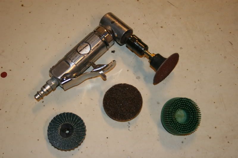

Når det er gjort, kan en ta fram ett passende verktøy å slipe bort rust, eventuelt en punkt sandblåser...
Som kan være:
Denne liker jeg, lett å holde og lett å kontrolere!
Finnes også mange "dingser" å sette på også!

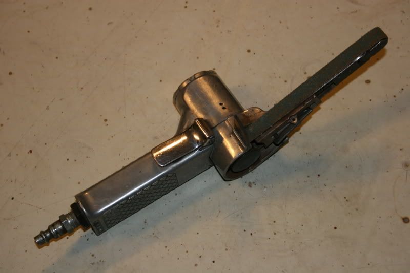

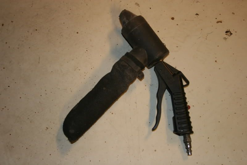

Båndsliper er også ett genialt verktøy...
Enkel punktblåser!

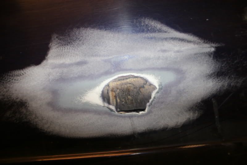

Så fram med rondellen med 80/100 korning.
Dette fordi en sliper ut overgangen fra grovslipa kant:
Til utslipet kant, her med påsmurt og tørket rustomvandler:

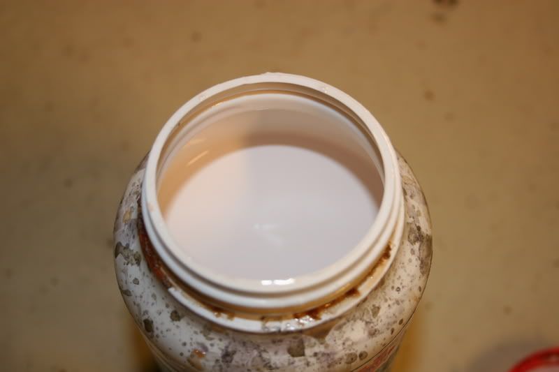

Så kliner en på tynt lag med Rustomvandleren til Whurt, Hvite melka som blir blå!... så skal den tørke ut tiden sin!
Siden denne guffa ikke skal tilbake i beholderen sin, så tar man bare LITT i en kopp å pensler rett på...resten vasker jeg bare ut av koppen i vasken.... :wink:

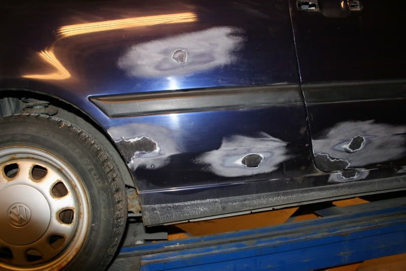

Man tar samme runden med å rette bulker.... fikser bulken, sliper med 80/100
Jada... detta bilde er fra en Golf :wink: ....som stod på jobben!

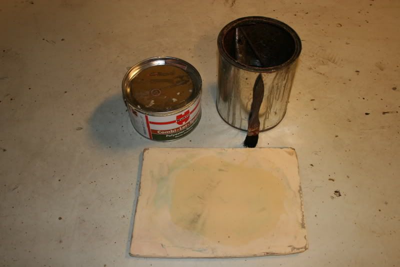

BRUK Whurt sin gule Combi-Let....Er en bra sparkel, etter hva jeg mener, etter å ha prøvd ALT!
Bra pis, lett å forme og jobbe med...lett å slipe rett, og er nesten ikke porer i, som mye annet!
Her er nå mitt...
- God plate, som jeg prøver å holde rein,å slett så jeg slipper å få "striper" i sparkelen etter skit som er blandet i sparkelen.

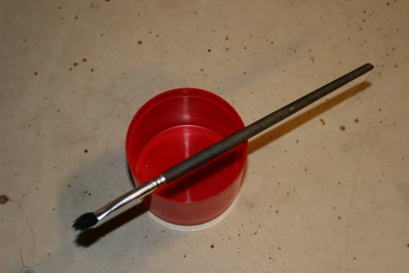

- bøtte med tynner og kost til å vaske av sparkel spadene.
- å sparkelen...

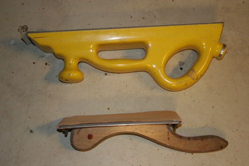

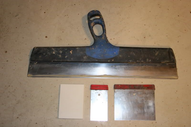

Div sparkel spader!
Gummi sparkelen bruker man til plasser man vil ha buer og former....
Sparkle så pent som mulig, da får dere best resultat, å mye lettere å slipe etterpå. :wink: Lange gulv sparkler er fint på dører å slikt!

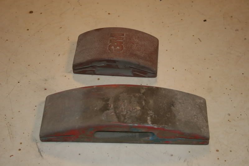

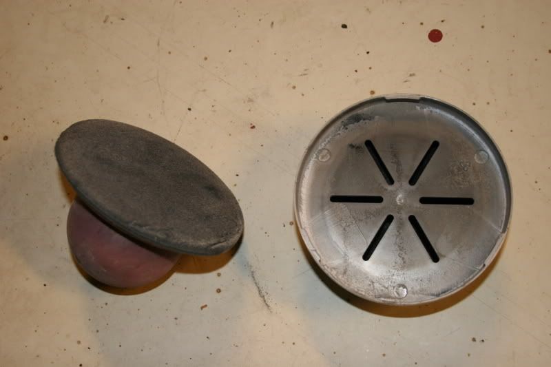

Bruk ikke mye rondell, vis dere ikke er vant til det, bruk heller klosser med passende lengder...her en kort og en lang!
Når alt er sparklet så godt en kan, så sliper man over med 240/320 på rondellen, dette for å få bort de fleste av de grove ripene!

Klosser til vannsliping!
Å husk....den lille er til for ark delt i 3 på den korteste siden, den store for ark delt i 2 på langsiden!
