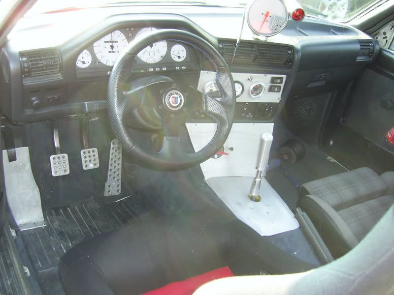

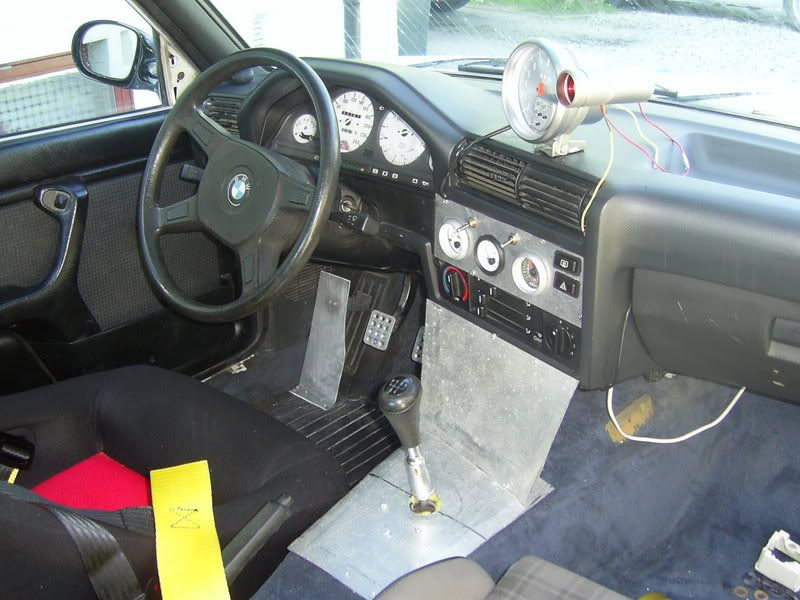

Skimmy Skrevet Juni 4, 2007 Forfatter Skrevet Juni 4, 2007 tok litt bilda i dag også. her har eg laga nå tull,vart så mye lyd inn i biln gjennom der girstanga går. så laga ei plata me en svamp under, så vart litt meira stilt, også ei plata ned der hovedstrøm brytern og nå brytera og instrument ska stå. får se

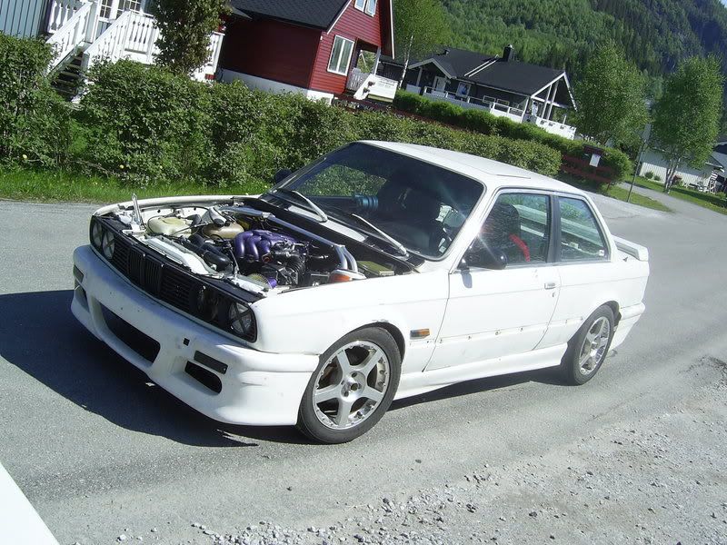

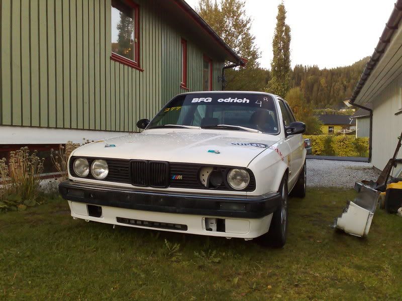

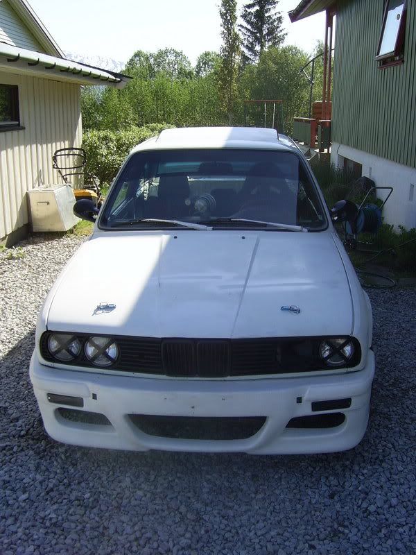

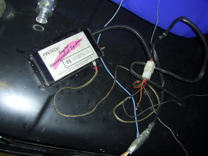

Skimmy Skrevet Desember 12, 2007 Forfatter Skrevet Desember 12, 2007 har vært lite respons. men kan no oppdatere litt her bilen er lakkert, og står i garasjen nå uten understell da jeg har noen ting som skal monteres det er Coilovers GrN bremse Powerflexforinger Diffbrems Halvbur og ny motor det er en m20b25 med m21 veiv råder fra m50b25 avdreide stempel Mls toppakning APR bolter i topp og råder Heimlaga grenrør Garret t4 turbo 535lmm større dyse Haltech F5 tillegsprut med 2 dyse Extern Wastegate fra ppf Noen bilder av hva som er gjort med bilen siden sist prøveskilt når det var sommertreff på acr her er i fra max power. den hvite er den gammle 318 min klar til lakkering da va det kommet på ett strøk med lakk. jente som lakkert:P sånn vart den etter lakkering. men var å kjørte på bane. så for uttfor, så stylinga vart borte:P heiv på ein facelift front. men fant ut at jeg ville ha den på den nye arbeidsbiln min.. så planene er å få på orginalfront med chromefanger. sån den blir mest mulig orginal:) mere bilder fra turbo ombyggingen og det som skal gjørest med bilen kommer har ribbet bilen helt innvendig. ut med golvtrekk og alt skal også plokke ut rutene og få laget nye i lexan:)

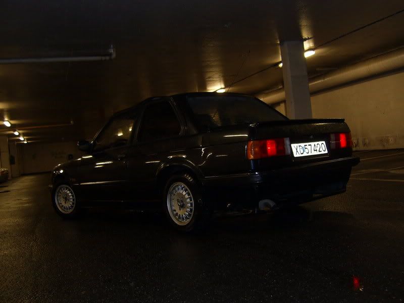

Skimmy Skrevet Desember 14, 2007 Forfatter Skrevet Desember 14, 2007 legger ut noen bilder av di andre bilene mine Arbeidsbilen Bmw 323i: var strøken til dama fikk lappen:P liten bungel bake, skjedde i dag andre dagen med lappen:P hehe just fått ho opp etter først turn. så bar ho uttfør i neste sveng:P haha Bruksbilen Mercedes-Benz E230: Annet prosjekt 72 Vw Boble 1300s: 295\50-15 bake;)

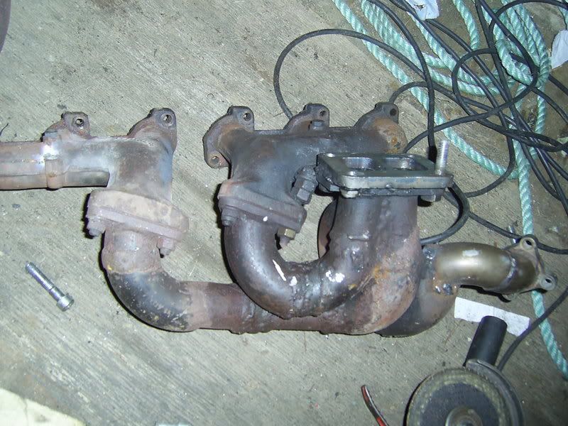

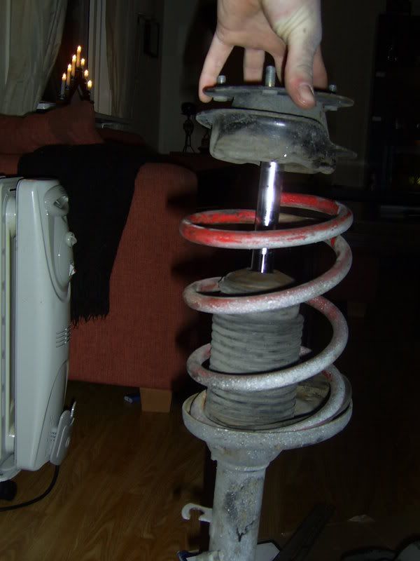

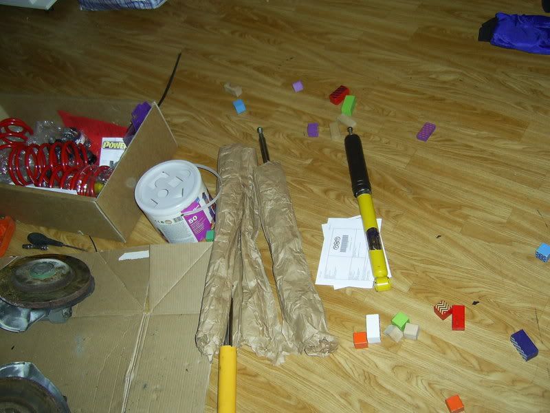

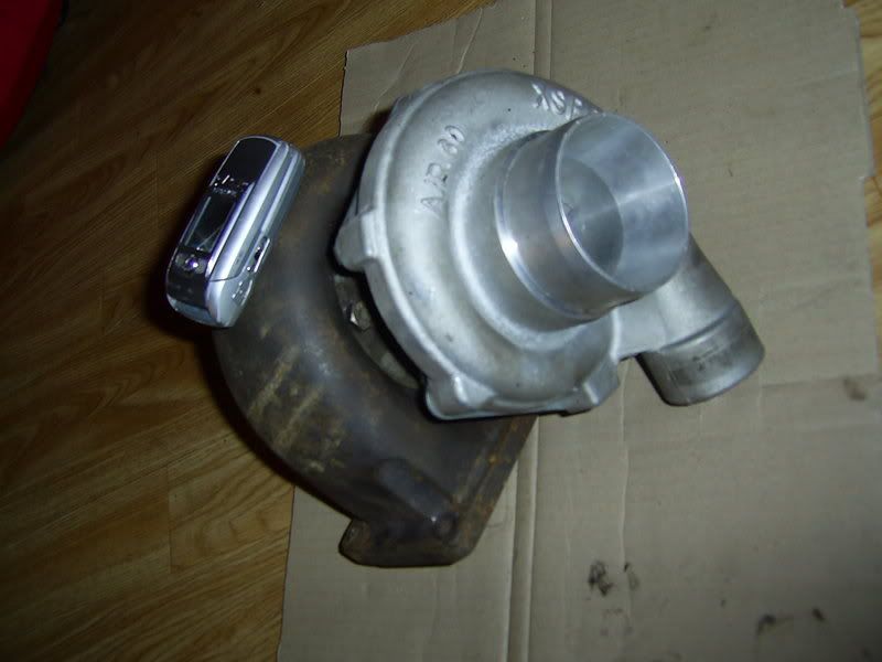

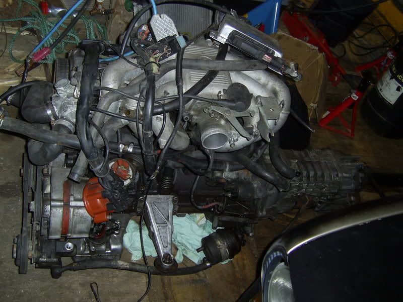

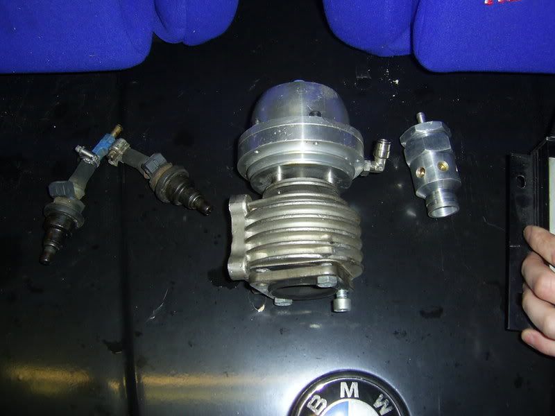

Skimmy Skrevet Desember 19, 2007 Forfatter Skrevet Desember 19, 2007 ja da var d på tide å bytte litt i understellet.. fikk pakke fra koed i dag med powerflexforinge å senkesett 75\50 med FK automotive dempera å fjære. gammel fjæren, utrolig at det gikk ant å kjøre med det dær. livsfarlig! litt av pakken, demperan å fjæren, vist seg at dem har sendt feile dempere, var 51mm, og jeg har 45mm fjærbein fikk turbo motoren i dag, såg shabby ut:P så blir å demontere å vaske å lakkere litt her ja, med nye slanger å slikt mitt heimlaga grenrør med utak til extern wastegate, skal kle det inn i sånn bandage dysen til ekstra spruten, wastegaten og dumpventilen tillegspruten også ett av turboen begynner i morgen å demontere motoren for å gjøre reint å lakkere litt stæsj, blir svart innsug, med 4 nippla i, polert toppdeksel, har guldfarget bensintrøksregulator, og trøkkrørene blir lakkert i aluminiums farget. så får håpe dette blir bra.
