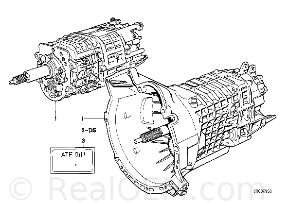

rolfi Skrevet Februar 17, 2007 Skrevet Februar 17, 2007 Hallo. Er det noen måter å få en girkasse fra en M20 til å passe på M30? Jeg har null kompetanse når det kommer til girkasser, derfor jeg spør. http://realoem.com/bmw/diagrams/k/g/7.png Ser ut som at den er i 2 deler (M30 kasse). Jeg kan somsagt ingenting om dette. På forhånd takk for svar
Mpower20 Skrevet Februar 18, 2007 Skrevet Februar 18, 2007 Ja, er nok mulig, hvis du kjøper den en ny krans til kassen, slik at den passer på M30 motoren. Men tror nok jeg ville frarådet deg det, ettersom det er LITT mer dreimoment i en M30 kontra M20, og girkassen vil sansynligvis bukke under rimelig kvikt.
Bimmerlars Skrevet Februar 19, 2007 Skrevet Februar 19, 2007 325 kassa hadde nok greid momentet i en M3, men du må lage en adapterplate skal det passe, da boltmønsteret er forskjellig
