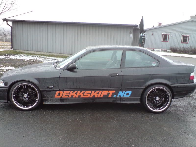

smez Skrevet April 2, 2008 Forfatter Skrevet April 2, 2008 6ern? må ha nye hjulbuer så er den klar.. ja skulle ha en cleen look skal fortsatt det men skal ha de på fram til jeg skal lakkerer. reklamerer litt for jobben min. tempen holder seg bra.. den har aldri kokt for meg.. men mener at den radiatoren er fra m3

smez Skrevet April 15, 2008 Forfatter Skrevet April 15, 2008 da var chipn på plass ha fått me 2 chipper steg 1 og 2 steg 2 står i nå og den skal gi 21hk og det ror jeg også at den gjør. det var natt og dag.
Bimmerlars Skrevet April 16, 2008 Skrevet April 16, 2008 Tøff E36 Veldig lik min. Har samma felger, bare i 18". Hvordan fikk du på plass store diffen? Måtte du skifte drivakslinger? Har nemlig rasa min, kjøpte da diff fra 325 men den er jo breiere. Så regna med jeg trengte andre drivakslinger. Mellomaksel fra 325 har jeg... Du har 320 bakstilling?
smez Skrevet April 17, 2008 Forfatter Skrevet April 17, 2008 ja men lars detta veit du.. hehe ja måtte bytte drivakslinger og mellom aksel. mvh christoffer smestad

smez Skrevet April 18, 2008 Forfatter Skrevet April 18, 2008 den er ny vaska nå .. drivakslene passer de.. men fra m3 er splinsa større..
