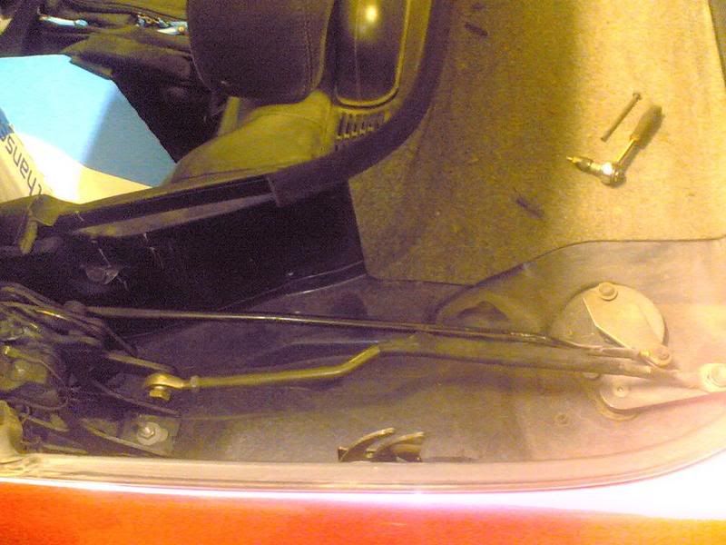

En kompis av meg har en E36 Cab, der han har problemer med at taket ikke vil gå helt ned, det går nesten helt ned i cab-brønnen, før det stopper opp, det virker som det er noen stag eller noe som tar i, på venstre siden av bilen.. På høyre siden går det ant å skyve på taket, så det går ned, men på høyre siden er det motstand..
Noen som har hatt lignende problemer selv?

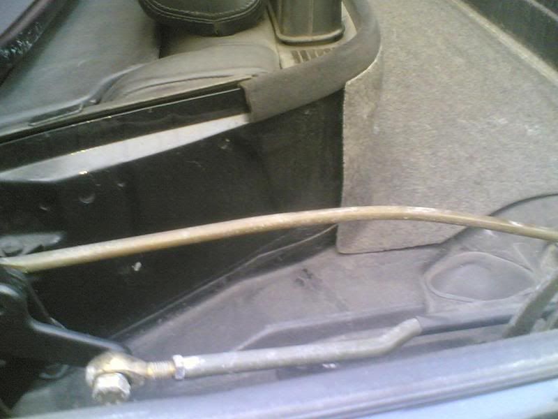

Vi studerte min bil mot hans bil, og det eneste vi kunne finne forskjellig var det ene staget som drar taket med seg.
Her er bildet i hans bil:
Her er bildet i min bil:
Hans stag er mye rettere enn mitt som er bøyd.. Men, uansett skal vel ikke dette ha noe å si på at taket ikke går helt ned?

Det kan ha hoppet over et spor så nullstilling kan være løsningen. Staget på min tidligere cab var rett så vil ikke tro at skal ha noen betydning. Du kan jo også dra i den spaken så kalasjen blir manuell (nødløsning)
Sjekk også at alle vaiere er stramme..
For å nullstille cab'n, må den kjøres ned manuelt da?
Trodde man koblet ut motorene når man nullstilte og koblet de inn etterpå for at det skulle bli rett jeg? Prøv det ;)
Jeg er litt usikker, men når man drar i dette håndtaket..Da håper vel cabn ut av motoren og da er den "nullstilt" ?
Kanskje.. Også skyver man motorene på plass etterpå? Jeg har ikke fiklet så mye med dette selv, siden mitt tak er i flott stand.. Men, han får prøve seg frem.. :)
