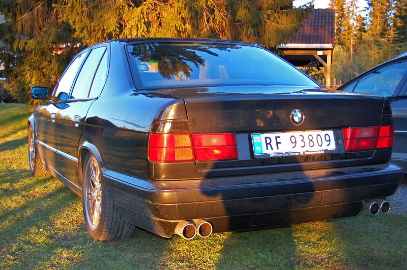

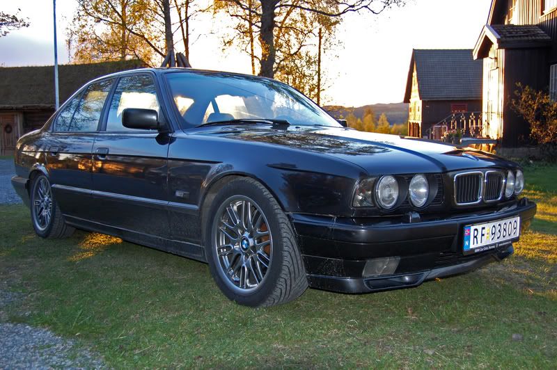

Tok noen bilder i sta. Den er veldig møkkete da, men samma det. Skal ta noen nye når jeg får vaska den ordentlig inni og utenpå. Merk: Baklyktene skal byttes, skal heves litt bak (jeg syntes den er for lav), skiltene skal byttes (fælt norskeflagg), skal muligens sette på 18" felger, da den er godkjent med 8,5x18" foran og 10x18" bak, 540i emblem er bestilt, nytt ratt er på vei (nyere type airbagratt) også er det noen riper på bakluke, så den må muligens lakkeres opp igjen.

se der ja :) enig at den var litt lav bak, så litt andre fjærer gjør nok susen.. kul den bilen! hvordan er de fire pottene på eksosen lagt opp? er ikke bensin tanken i veien? eller er det bare sånn jukse greie..?
personlig syns jeg det er penest uten 540i merke bak.. 8)
Det er sveist på et rør på endestussene som går oppover og inni bakfangeren til den andre siden. Ganske dårlig laget egentlig, men kommer jo eksos ut fra de og ser tøft ut :)
