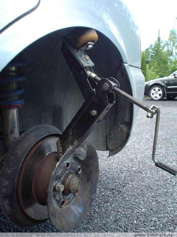

Har fått lånt en hjulbuevalser, men har aldrig prøvd å valse hjulbuer før.
Først må vel jeg jekke bilen op slik at hjulet opretholder sin position som stod den på veien.
Varme skjermen skikkeligt op med varmlufts blåser for å undgå sprekke i lakken.
Men hva da?
Valser man bare selve den indadgående kanten op og ut mot skjermen, eller skal denne kanten helst bli i sin position/vinkel for å opretholde stivheten i skjermen.
Vil egentligt helst beholde skjermens originale utseende, altså med de kanter og folder som er på nu, ikke valse selve den nederste kanten ut så skjermen liksom fortsetter i en ren bue helt til den slutter ned mot dekket.

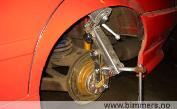

Er ikke så nøye det. Bare jekk opp bilen, riv av hjulet, og monter valsen.
Ja, det er viktig. Men vær forsiktig så du ikke varmer for mye!
Det er vel ikke så lett å valse uten å valse den kanten. Det går fint med tanke på stivheten i skjermen.
Hvis det kun subber littegranne, så holder det sikkert å bare valse inn den leppa. Buen vil beholde sitt orginale utseende.

Er det vanskelig å valse like mye på begge sidene? slik at den ikke får en veldig breddet skjerm og en som du ser er smalere
hvis du nøyer deg med å bare knekke inn den kanten på innsiden, vil det jo ikke bli noen forskjell. forøvrig ser jeg ikke hvorfor folk gidder å ta sjangsen siden det bare koster 2k å få valset hjulbuer. ;)
