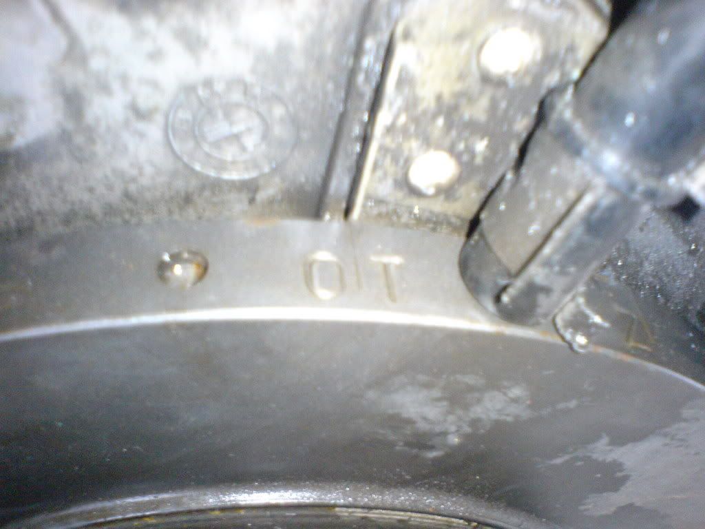

Lurte på hvordan man får stempel nr.1 i øvre dødpunk.
Skjønte ikke så mye av Haynes manualen.
Kan det være så lett som dette ? :roll:

Jeg har en amatørmetode som jeg har brukt med hell tidligere:
Mål med peilepinnen ned gjennom plugghullet på den sylinderen det refereses til (sylinder 1?). Drei rundt veiva med en skralle til stempelet står som omtrentlig i toppstilling. Så leter du etter merket på det nederste reimhjulet forran på veivakselen. Da skal du finne et merke på blokken som bør stå omtrentlig over hverandre. Du kan bruke det som utgangspkt for å finne det eksakte punktet.
det stemmer at syl 1 er i ØD på det bildet der. for sikkerhets skyld kan du sjekke ned i plugghullet som xxx sa her..
