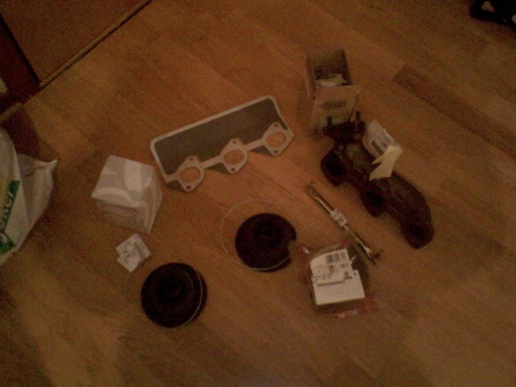

No fikk jeg en liten pakke i fra vår skjære naboland Danmark (koed)
idag fikk jeg:
-Alle vann slanger på motoren
-Gir overføringer (foringer og stager)
-Belg til girstang.
-Eksos manifoil fremste.
-Olje filter.
29 deler var det tilsammen.
Prisen vart: 2481 i norske kroner.
