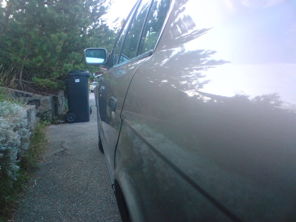

bildene er tatt med mobil..
på det ene bildet ser dere rust rundt bensin lukket, noen som har en grei forklaring på hvordan jeg skal gå frem når jeg sveiser inn en ny plate der??
