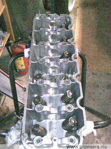

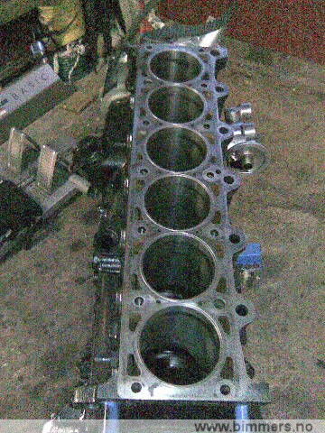

Anders_w Skrevet Mai 3, 2008 Forfatter Skrevet Mai 3, 2008 på tide med litt oppdatering motor er nå satt i sammen etter honing osv:) Toppen er montert med ARP 290' turbokam fra argopeti schrick ventilfjærer. +++

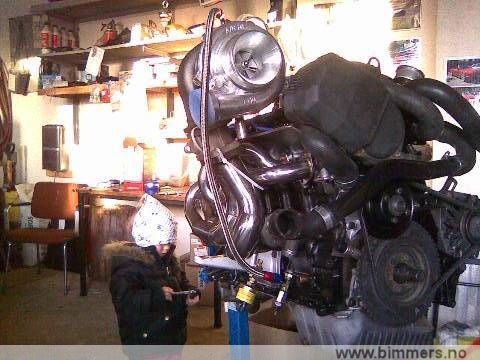

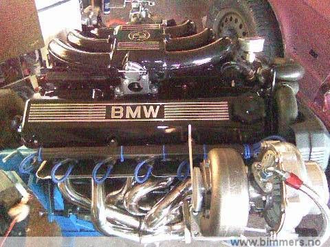

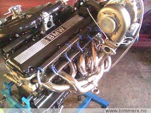

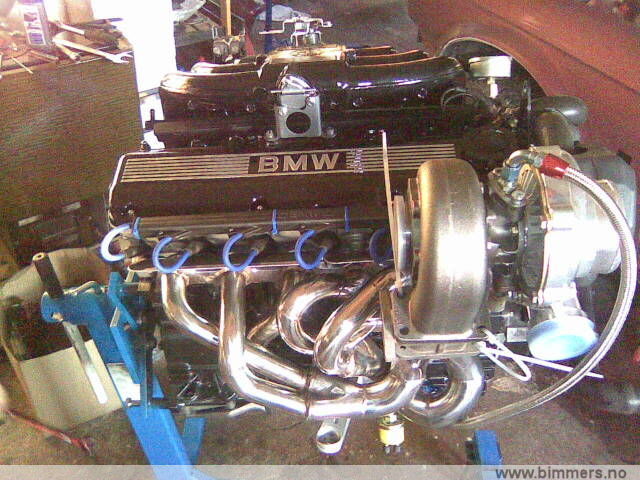

dunderdo Skrevet Mai 3, 2008 Skrevet Mai 3, 2008 Ikke for å være spydig... Men jeg tror ikke stripsa vil være sterke nok til det der. Prøv stål-strips. Er kjent for også å tåle varme hahaha
e30 tic Skrevet Mai 3, 2008 Skrevet Mai 3, 2008 hvilket grenrør er det? syns jeg ser en liten WG flens der.
LianLi Skrevet Mai 3, 2008 Skrevet Mai 3, 2008 Skal turbo stikke opp av panser eller?, så litt høy ut der
Anders_w Skrevet Mai 3, 2008 Forfatter Skrevet Mai 3, 2008 stripsa holder!!!! hehe:) grenrør er fra ett firma i statene.. husker ikke fabrikat.. må til med et wg adapter mellom grenrør og snurre..Smile turboen er faktisk lavere enn innsuget så det skulle gå bra:) ser litt høyt ut på bilde ja.. men men:)
