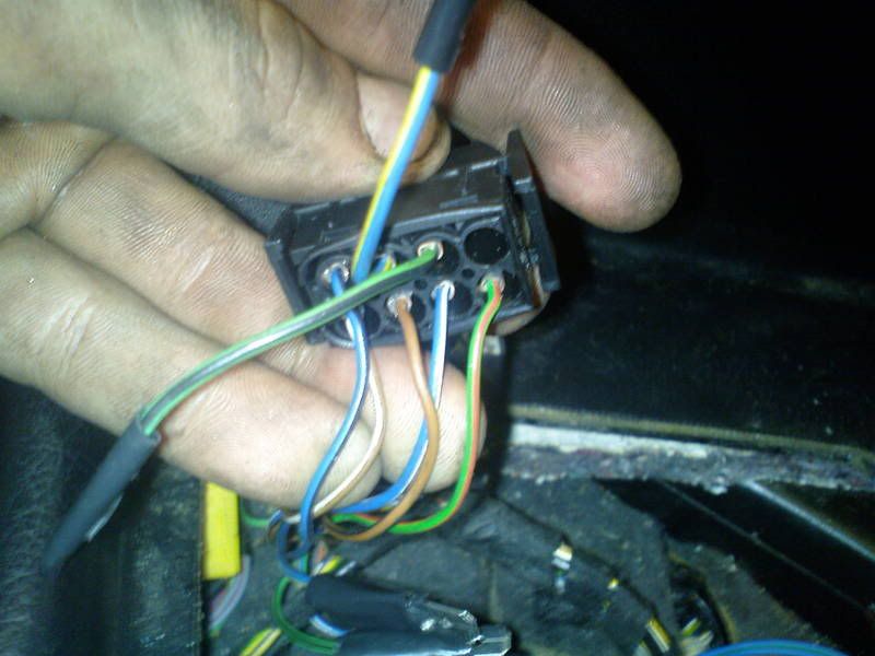

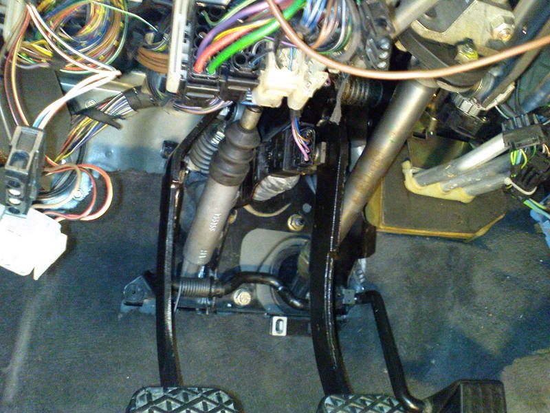

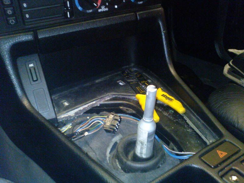

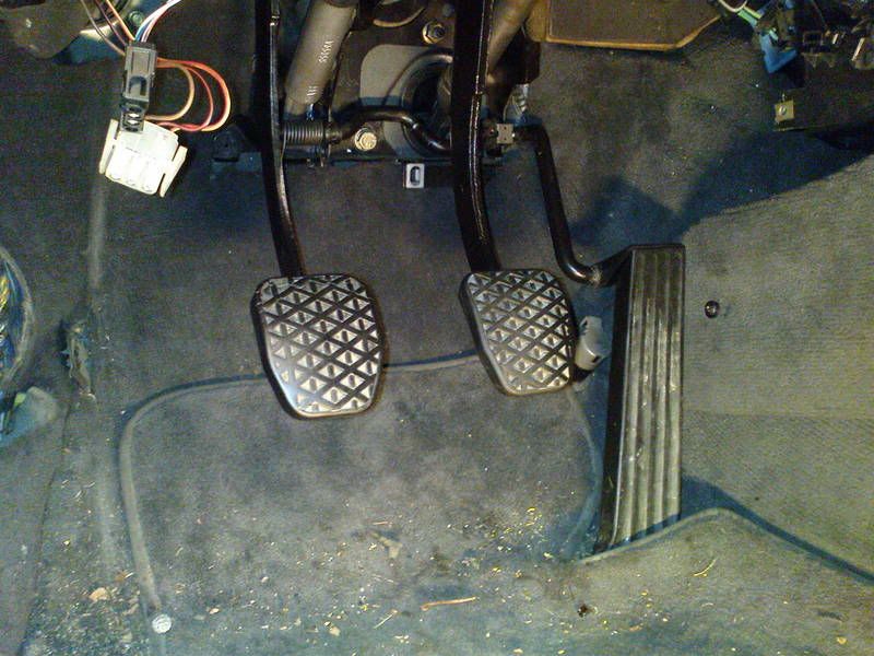

Anderslien Skrevet November 12, 2007 Forfatter Skrevet November 12, 2007 Da har jeg drevet litt med bilen i går og i dag. Jeg demonterte hele styringa og alt for å få på den braketten som holder pedalene. Dette var veldig mye jobb. Sinnsykt trangt. Også har jeg gjort litt småtteri ellers. Har fått montert på chrom ringer i dashen også. Det ble utrolig bra. Skikkelig fornøyd med det. Får igjen mellomaksling i morgen, så da setter jeg på den og eksosanlegg i morgen, og da har jeg igjen bare elektronikken. Det som er problemet nå, er at bilen har faktisk gått i nødprogram og vil ikke starte på grunn av at jeg må lure den til å stå i neutral eller park. Hvis noen vet en enkel løsning på å lure hjernen til dette, skrik ut! Vet det er at du må koble sammen en ledning eller jorde en ledning, men hvilken? Har tatt bilde av ledningene som gikk til en boks ved siden av automatgirhendelen, så er nok en av de jeg må mikse med. Bilde av ledningene (de to ledningene med teip på er klippet av og skal gå til manuell kassa): Bilder av litt av hva jeg har gjort:

Ole@Automote Skrevet November 13, 2007 Skrevet November 13, 2007 På bilde nr 4 så er det en gul boks det er den føleren som forteller hjernen hva slags gear du har satt den i, hvis du skyver den føleren inne i den boksen helt fram så vil hjernen du har i bilen tro att den står i Park, da vil bilen starte. Det var det jeg gjorde når jeg bygde om en bil fra automat til manuell. En mulighet er også å sette den i N men tror ikke det spiller noen rolle. Forsto du hva jeg mente nå tro??
Anderslien Skrevet November 13, 2007 Forfatter Skrevet November 13, 2007 På bilde nr 4 så er det en gul boks det er den føleren som forteller hjernen hva slags gear du har satt den i, hvis du skyver den føleren inne i den boksen helt fram så vil hjernen du har i bilen tro att den står i Park, da vil bilen starte. Det var det jeg gjorde når jeg bygde om en bil fra automat til manuell. En mulighet er også å sette den i N men tror ikke det spiller noen rolle.Forsto du hva jeg mente nå tro?? Ja, skjønner godt hva du mener. Det var dette jeg gjorde først skjønner du. Men så måtte jeg koble to nye ledninger ned til kontakten på manuell kassa for å få ryggelys, og da klippet jeg av to ledninger som gikk til den gule boksen. Dette gjorde at den gikk ut av neutral som jeg satte den i. Så jeg må da finne ut hvilken av ledningene som gikk til den gule boksen som går til park eller neutral også jorde denne ledningen, eller koble den sammen med en annen en. Etter hva jeg har lest, er det Ledning L2 jeg skal ha tak i. Men hvilke av disse ledningene er L2 mon tro?
Ole@Automote Skrevet November 13, 2007 Skrevet November 13, 2007 ahhh Hva om du setter de to ledningene du har klipt sammen igjen da, åsså måler du motstand eller strøm for å finne ut hvike av ledningene som er påvirket når den feks står i P. Hvis du går utifra Brun som alltid er jord på BMW så tror jeg du skal klare å se hvilke av de ledningene som har strøm ved de forskjellige posisjonene på glide bryteren, hvis du slider den fram og tilbake så vil jeg tro att du får god kontrol på alle de 7 ledningene der Ikke det att jeg skjønner elektroknik, må innrømme att det er en mine svake sider
Anderslien Skrevet November 13, 2007 Forfatter Skrevet November 13, 2007 ahhh Hva om du setter de to ledningene du har klipt sammen igjen da, åsså måler du motstand eller strøm for å finne ut hvike av ledningene som er påvirket når den feks står i P. Hvis du går utifra Brun som alltid er jord på BMW så tror jeg du skal klare å se hvilke av de ledningene som har strøm ved de forskjellige posisjonene på glide bryteren, hvis du slider den fram og tilbake så vil jeg tro att du får god kontrol på alle de 7 ledningene der Ikke det att jeg skjønner elektroknik, må innrømme att det er en mine svake sider Fikk nettopp et bilde av en på et engelsk bmw forum som hadde bygd om sin 540 til manuell. Det ordner alle mine problemer Her: http://i21.photobucket.com/albums/b274/ ... C_3538.jpg
