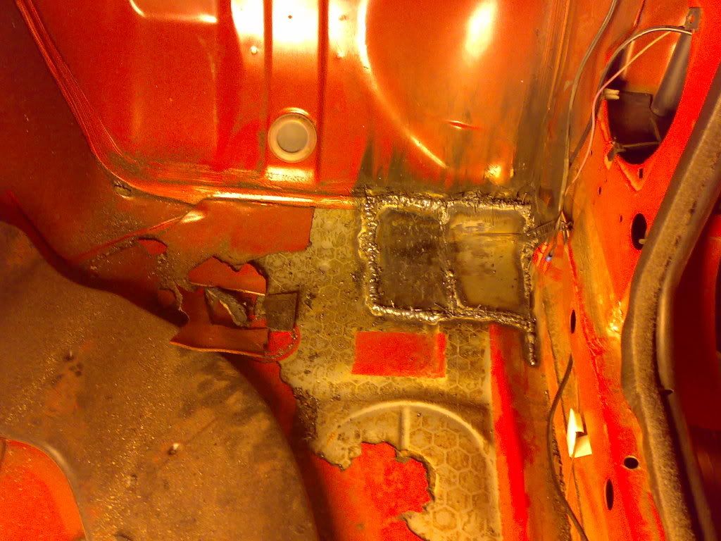

Nå er eg endelig ferdi med å sveise. Nå begyner bygingen. Første eg skal gjøre er å legge opp kabler til anlege i fløkt det orginal ledningsnette.
Så der etter Skal eg tektylere alle tørkanalane og inni døen under bilen. I tørknalane skal eg brike ei blanding av feromax og tyntektyl 50:50.
Sån tektylsprøyte. Same blandinge skal sprøtas inne i dørene. Under bilen skal eg bruke tykktektyl. Men tektylen kommer på skal alle den ubesjytastolet malest med rostshyd og svesane fuges med sveise fuge.
Har fåt tak i intstrument ringer og tårnstiver nå da=)
E ikkje akurat profaste sveisaren. Men d som e vikti at den holder =) Og den vill nepe ruste etter den ha får på seg rostshyd, sveisefuge, lakk og tjuktektyl =)
