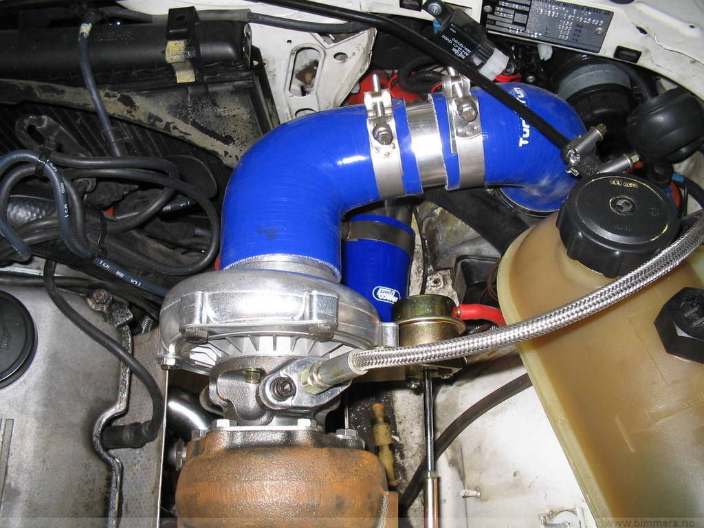

Legger ved noen bilder, bare og spørre om mere dere trenger vite for og hjelpe meg vidre :)
For det første må du kjøpe nye plugger. NGK BP7ES
Det dyse opplegget ditt er desverre helt på trynet, poenget er at dysa skal stå direkte i luftstrømmen, slik at bensinen som kommer ut nesten bare er støv, noe den overhodet ikke gjør her. Ser for meg at det drypper ned..
Okey, da er det rett på bilextra i morra og hente ngk plugger. Dysa skulle stå rett ned i spjeldet, men da fikk jeg ikke igjen panseret :? så da ble dette en løsning for og få igjen panseret. Men er nok ikke optimalt nei
Kan jeg sette dysa på slutten av alurøret som popoffen er på? Rett forran gummobelgen tro? Er jo en 90% bend etter det. Vil det funke, el blir det for langt unna innsuget.
Jeg har 2 dyser i trykkrøret rett foran spjeldet. Selve dysehodet står innenfor røret så dette burde være optimalt.
Hviss du har en ekstra fuelrail så kan du skjære ut koppene som dysene står i og lodde dem fast i trykkrøret. Dette har jeg gjort og det ble supert!
