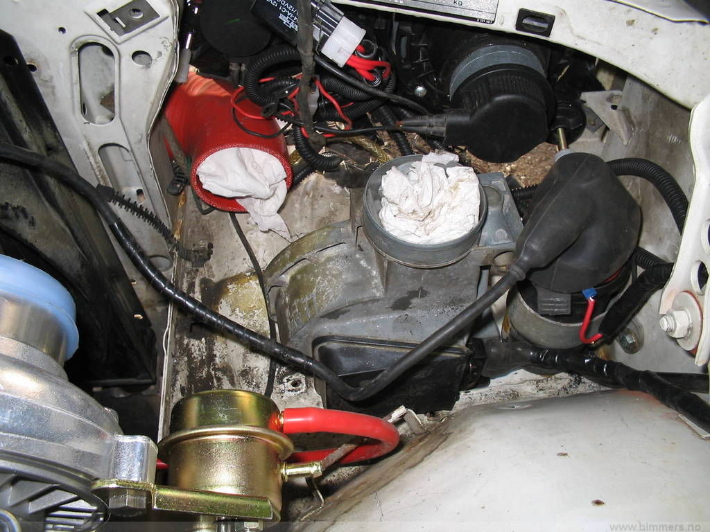

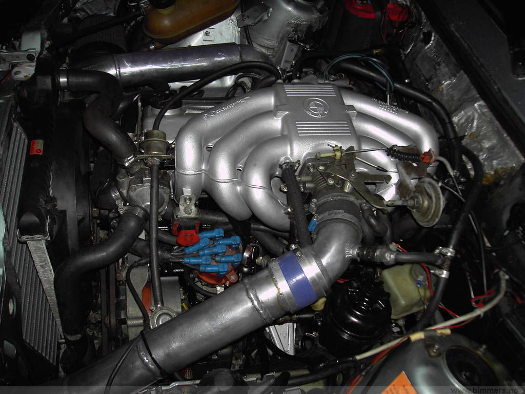

Den er montert forran turboens sugesie. Forlenget kablene og flyttet den til andre siden av motoren og skrudde den fast i den plata under lyktene. fikk beskjed av a-dekk at den måtte settes der for og fungere.
Kan jeg sette dysa på slutten av alurøret som popoffen er på? Rett forran gummobelgen tro? Er jo en 90% bend etter det. Vil det funke, el blir det for langt unna innsuget.
slik så det ut i min når jeg fikk bilen, en dyse forran spjeldet slik som på bildet, funket fint det vertfall.
Jeg må ha den belgen på min pga div vacum uttak, men tror jeg har en løsning. Men ser du har et T stykke på dysa, hvor fører disse to slangene hen? Og hva er det du har i enden på bensinslangen der over dynamoen?

Hvor har du plassert lmm?
Den er plassert her

ble faktisk i tvil selv nå, den klompen over dynamo er vel noe som sitter orginalt, men usikker på hva det er, tilbakeslagsventil elle noe kansje??
slangen går vel fra filter til ekstra dysa så til fuelrailen..
Tar du ut vacum på strykksiden?
Hva tenker du på til da? Vacumet til popoff og boost måleren taes fra baksiden av innsuget
Får ikke til å legge inn bilder, kommer feilmelding og programmet lukkes.. dritt explorer!
Men er du sikker på at det er så bra å ha lmm loddrett? Trodde den måtte stå vannrett??
