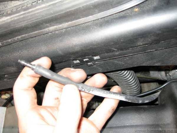

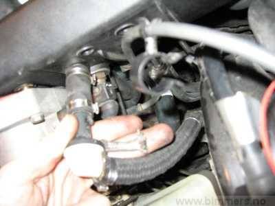

Det som kan gjøre at bensinmåleren/forbruksindikatoren ikke funker kan ganske enkelt være at en slange har hoppe ut av festet sitt i motorrommet. Var det på min.
Legger inn 2 bilder som viser den slangen og "kontakten den skal inn på, så kan du jo sjekke om det er dette som er problemet med deg :)
Slangen kommer inn rett foran førersetet, så kikk litt der så ser du den nok.
Er rett på innsuget der.
