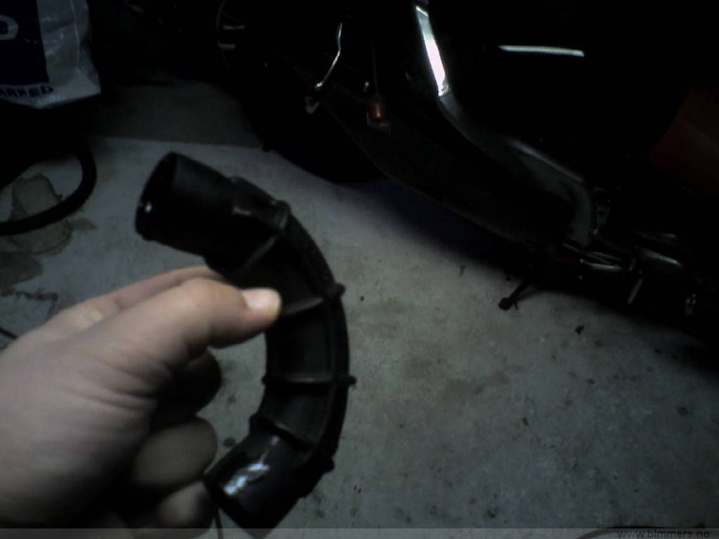

zHk Skrevet November 18, 2007 Forfatter Skrevet November 18, 2007 Her er ihvertfall slangen.. Den er som nevnt satt på igjen, da den nye bare fucka opp hele bilen.. Nå går bilen som før; altså ujevnt.
verticalescape Skrevet November 19, 2007 Skrevet November 19, 2007 Tror nok du har falskluft, eller tomgangsmotoren som tuller, den er rett under den slangen på bildet...
