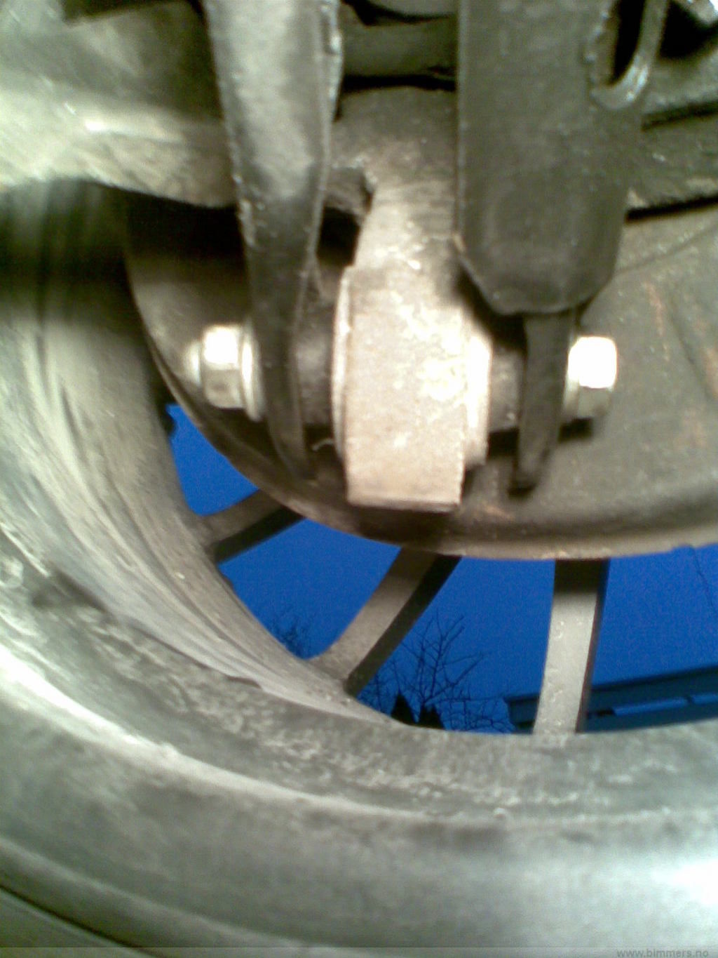

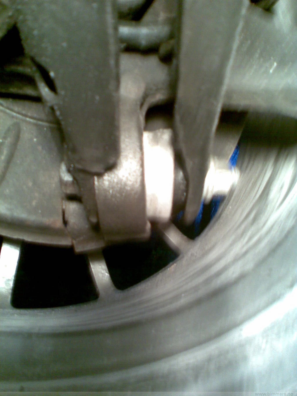

LodeRunner Skrevet November 17, 2007 Forfatter Skrevet November 17, 2007 Da er årsaken klar Det ene stabstag feste må byttes. Men det er nok en bagatell i forhold til den store synderen: Den ene foringen er på vei ut igjen! Så jeg må få tak i pressa igjen Sånn ser det ut: Og slik skal den se ut, bilde tatt på den andre sida: -LR
LodeRunner Skrevet November 17, 2007 Forfatter Skrevet November 17, 2007 Lurer jo litt på hvorfor foringen ikke har holdt seg på plass. Jeg kjøper uansett en ny.
