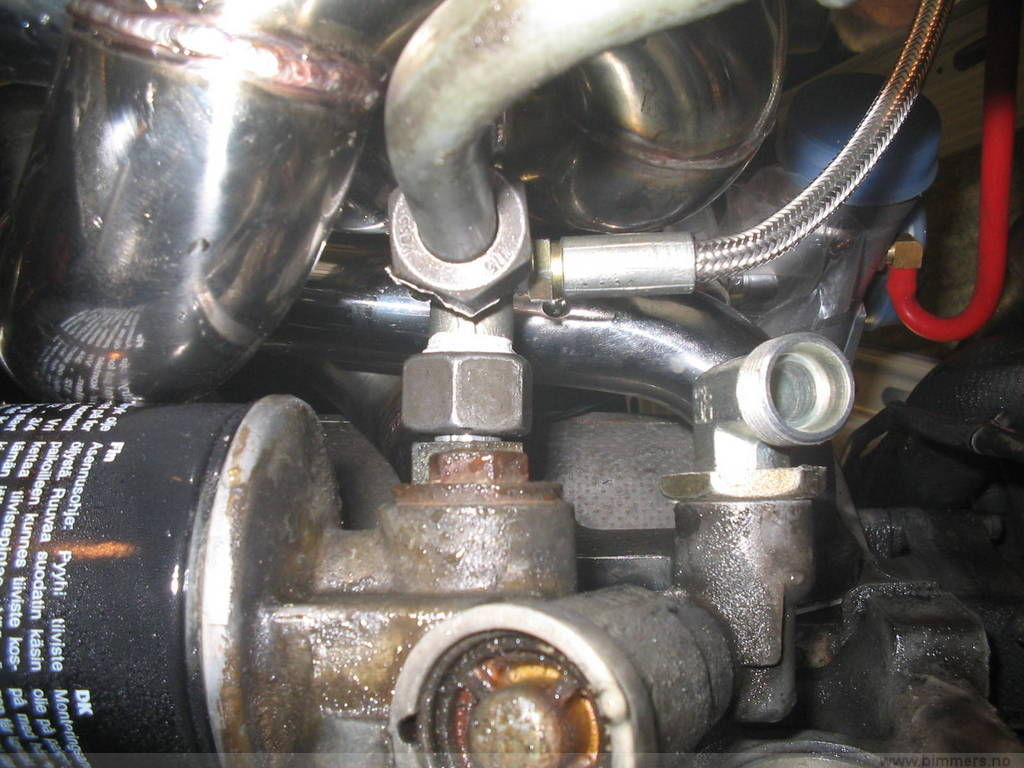

Topp pakningsbytte på m20b25, blitt usikker.
Nei, er en form for plastikk pakn der, trodde det var o-ring jeg oxo. GS hadde ikke dette heller. så får heller prøve og kjøpe en brukt brakett av noen.
La låsringen stå og tett "gropen" med aralditt? Da får du selvfølgelig aldri låsringen ut, men du blir da kvitt lekkasjen
Er kanske like dumt, trenger jo ikke ha ut den ringen uannsett da. Oxo blir det tett, for godt.. Tror jeg går for den, reingjøre skikkelig og peise på med guffe. Problemet ligger i bunn ved det brune lokket i bunn av bildet.

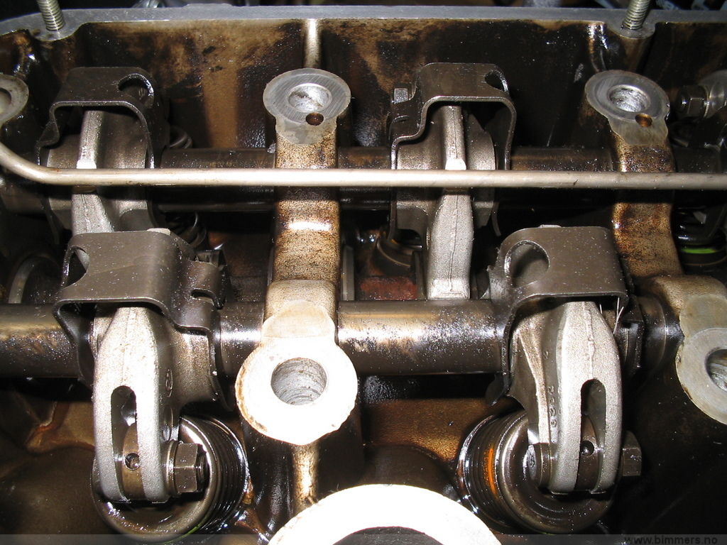

toppdekselet sitter med 8stk m6 mutterer om jeg ikke husker feil, og den avstiver braketten som jeg forøvrig kjører uten sitter val bare på at par skruer den også, er fort gjort det også, og når du først har kjørt den varm, kan du like gjeren justere ventil klaringene også om det ikke er gjort nylig :wink: 0.25mm på ut og inn på kald motor pleier å funke fint.
Åssen justerer jeg ventilene her? Er litt usikker her.
det står ganske greitt beskrevet i haynes boka.
men du justerer selvsagt di ventilene som ikke har løft, deretter "tørner" du motor for hånd og jobber deg bortover.(dårlig forklart)
du trenger 10fast for å løsne muttrene, og en liten dor eller et borr som passer i hullene på den eksentriske skiven. så justerer du til ønsket klaring med hjelp av føle blad også kalt følekniver.
Uppdate. Da er motoren satt sammen igjen og startet med en gang :) Byttet toppakningen, men den som satt der var hel og fin. Toppen var rett og fin, trengte ikke planes. Justerte ventilene men fikk tilbake tikkelyden etter kort stund. Oljebraketten ble snudd med nesten 180 grader og brukte orginalt filter, det gikk bra. Tetta lekkasjen med kjemisk metall.
